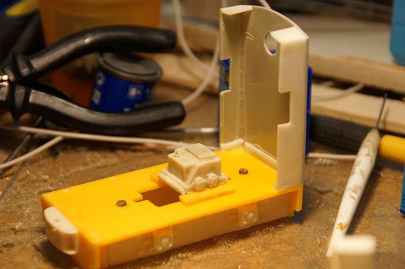

Auch wenn für mich die Ns2f der Inbegriff einer Feldbahnlok ist, so war ich für Gn15 auf der Suche nach einer knuffigen Lok. Sie sollte Lily heißen (der Bezug zu The WHO). So habe ich aus verschiedenen Vorbildern eine zusammengewürfelt. Ca. 50% Schöma und 50% DIEMA, also eine SchöDie. Zum Einsatz kamen diverse Kunststoffreste und einige Teile aus Kleinserien (Dank an Ronald). Für Ausstellungen sind sehr gute Fahreigenschaften notwendig, so habe ich mich für ein Fahrgestell von sb-Modellbau entschieden.
Die Rohvariante aus den Resten
Lily1 (600mm)
Lily2 (600mm)
Selbst gegossene Teile aus Resin.

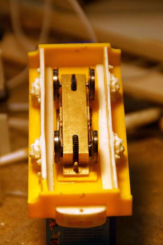

Das Fahrwerk von sb-Modellbau paßt super in die Lok. Mit 13,6mm sind die Räder fast vorbildgerecht. Die Seitenblenden sind aus Resin gegossen.
