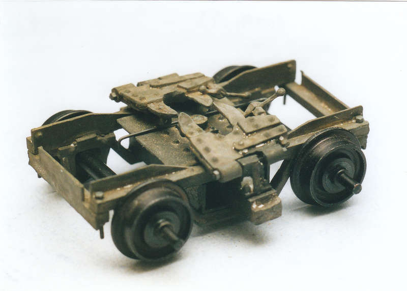

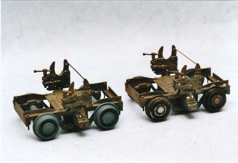

der silbrig-schöne Rollbock bekam sein Tauchbad in Raischäbrü:
rb37 (Kellerbahner)
Und nach dem Verkleben der Querträger sind jetzt 2 Rollböcke im Rohbau fertig:
rb39 (Kellerbahner)

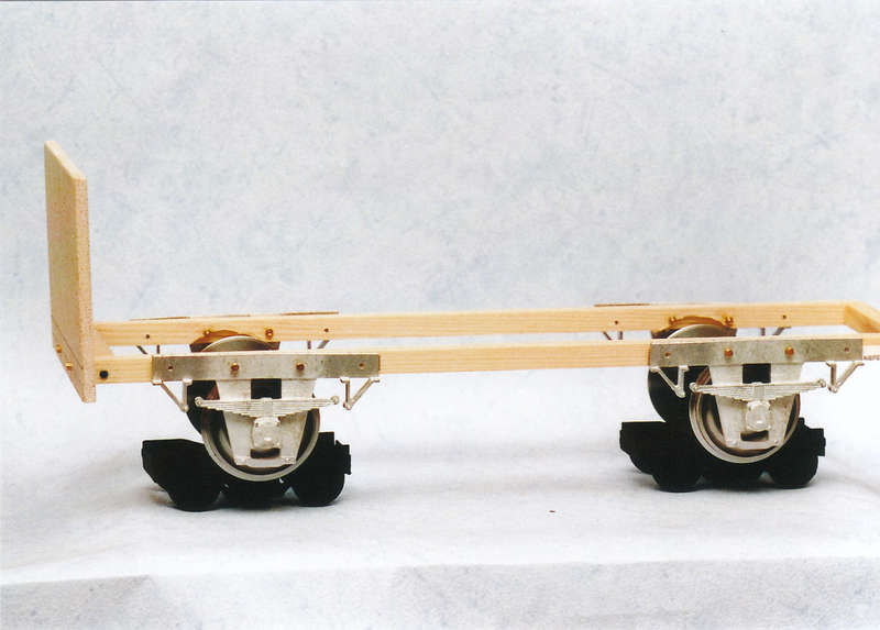

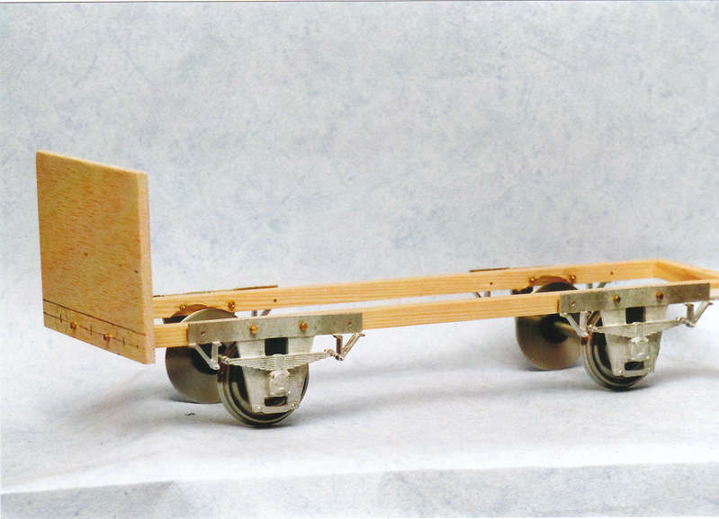

Mit ihrem jetzt ersten Farbauftrag in Mattschwarz ging es daran ihr provisorisches Ladegut vorzubereiten und dessen Aufnahme zu testen.
Dazu wurde nach einem Plan eines offenen Güterwagens von Asoa und den Harzachslagern von Strauss ein Holzrahmen zusammengebaut an den die Achslager angeschraubt sind:
rb43 (Kellerbahner)
Die erste Funktionsprobe der Rollböcke gelang:
rb44 (Kellerbahner)

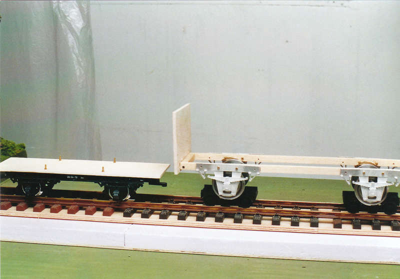

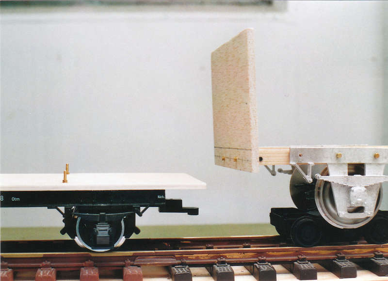

Und jetzt geht es zum erstem Mal auf´s Gleis:
rb46 (Kellerbahner)
um mit dem Fahrgestell des Zwischenwagens die Höhe der Puffer zu prüfen, damit später die Puffer nicht zu weit auseinander liegen.
Wenn der fertige Zwischenwagen später dann dazu kommt wird das eine ganz schön lange Fuhre:
rb47 (Kellerbahner)
