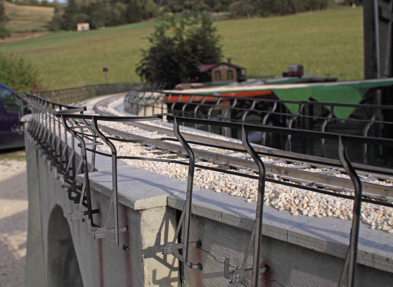

Hallo Bastian,Bust hat geschrieben:Da man ja nicht alles selber neu erfinden muss: Womit nietet ihr denn eure Nietverbindungen, wenn mal eine anfällt?
man benötigt zwei Prägestempel, um die Nietköpfe zu formen. Ich habe das Geläder des Härtsfeldviadukts vorbildgetreu vernietet und es folgendermaßen gemacht:
- Aus einem abgebrochen VHM-Fräser wird das Urmodell eines Nietkopfes geschliffen. Wichtig ist eine schöne gleichmäßige Rundung.
- Der erste Prägestempel ist ein Stahldraht aus Silberstahl. An einem Ende wird der Draht in der Mitte leicht angesenkt (etwas kleiner als der Nietkopf). Mit dem VHM-Fräser wird nun eine Negativform des Nietkopfes in den Prägestempel geschlagen. Der Prägestempel wird anschließend gehärtet und angelassen.
- Aus einem 4mm Stahlblech entsteht der zweite Prägestempel. Auch hier werden die Nietköpfe angesenkt und anschließend mit dem VHM-Fräser und einem Hammer ausgeformt.
- Die Nieten selbst sind 0,6 bis 0,8mm (je nach Nietdurchmesser) starker verzinnter Kupferdraht. Es gibt ihn auf der Rolle bei Conrad.
- Von der Rolle werden die Nieten mit einem watfreien Seitenschneider in exakt passender Länge abgezwickt. Die richtige Länge für schöne Nietköpfe muss man ausprobieren und zur Dicke der Bleche für jeden Nietkopf etwas Länge zuschlagen, damit sich ein Nietkopf ausformen kann. In ein Holzbrett wird ein Loch in der richtigen Tiefe gebohrt, der Draht in der Loch gesteckt und mit dem Seitenschneider plan abgeschnitten, damit alle Drahtstücke die exakt gleiche Länge haben.
- Nun werden die Bleche mit der Bohrung auf den Nietkopf in der Stahlplate gelegt, das Drahtstück eingefädelt, der Prägestempel aufgesetzt und mit einem käftigen Schlag mit dem Hammer auf den Prägestempel formen sich zwei Nietköpfe. Die Verbindung ist mindestens so fest, als hättest Du gelötet.
- Mit den Prägestempeln kannst Du so viele Nieten herstellen, wie Du Lust hast. Es lohnt sich daher, wie beschrieben mehr Zeit in gutes Werkzeug zu investieren
