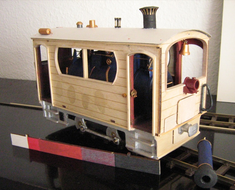

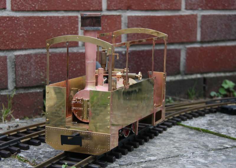

Das Problem mit der "mangelhaften" (=in meinem bescheidenen Fall ganz fehlenden) Steuerung hatte ich hier bei diesem schlichten 1:22,5 Freelance-B-Kuppler-Umbaumodell auch. Also entweder dann die Schutzklappen davor (wie in deinem Fall), oder man belässt es einfach bei den offenliegenden Kuppelstangen und behauptet einfach, es handele sich um eine Maschine mit innenliegenden Zylindern und entsprechender innenliegender Steuerung (was in deinem Fall nicht veranlagt ist ...). Bei meinem Modell kann ich selbst das nicht behaupten, denn außenliegende Zylinder mit innenliegender Steuerung sind eh eine Unmöglichkeit (oder belehrt mich da jemand eines Besseren?).
Nun, ich habe dort einfach die fehlende Steuerung einigermaßen durch die vorgesetzten Druckbehälter und die tiefergezogene Seitenwand kaschiert - aber ich wollte wenigstes das Fahrwerk mit den sich bewegenden Kuppelstangen sichtbar behalten:

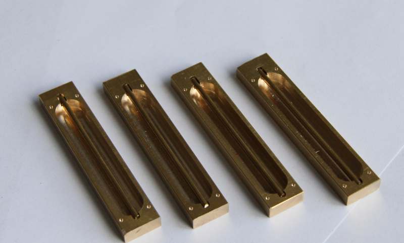

heute sind die Griffmulden und Stangen für die Einstiege fertig geworden:
021_Griffmulden_mit_Stangen (GNEUJR)
An Modellbau mit CNC-Unterstützung muß ich mich mental erst noch gewöhnen: Es entstehen nebenan hübsche neue Bauteile, während man eigentlich arbeitet. Komische Sache...
gerd

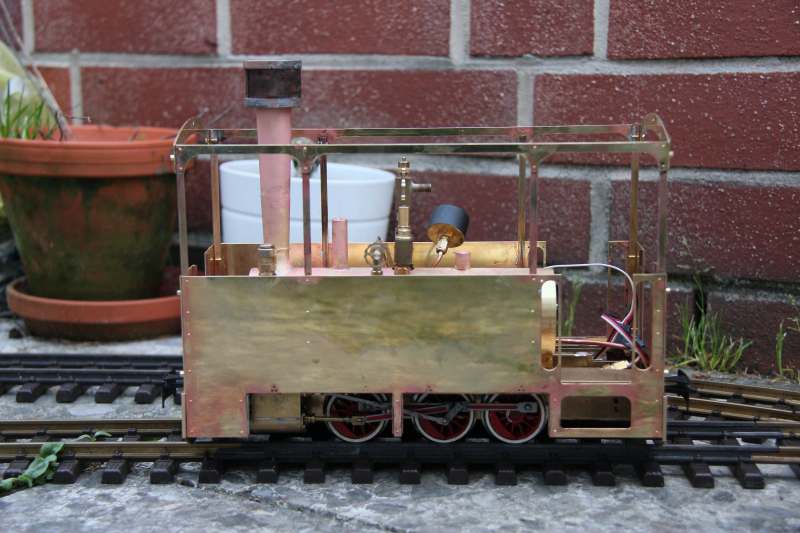

Und meine Fraäse war gestern und heute schon wieder fleissig, und hat Gehäuseteile produziert:
027_Seitenwand_verloetet (GNEUJR)
028_Probemontage_Gehaeuse (GNEUJR)

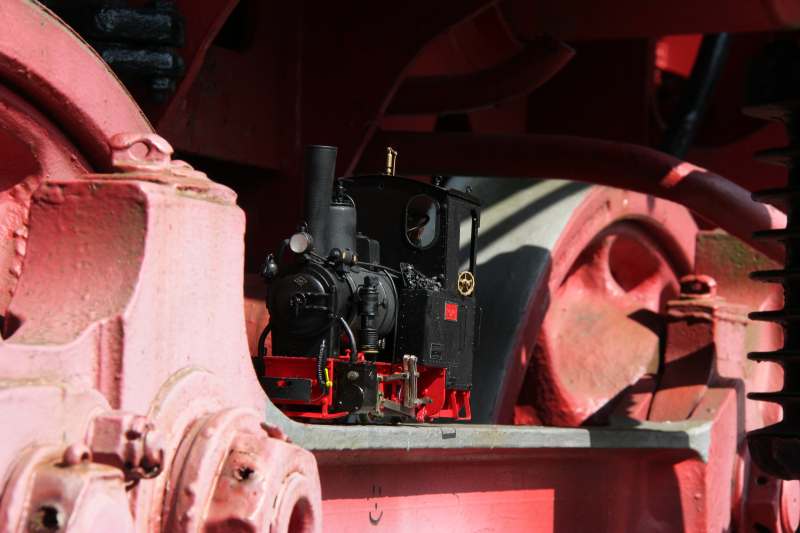

Und als ich meinen Sohn von der Kita abholte, sagte er: "Papa, wir wollen in der Firma Deine Dampflok zusammenbauen!!" Ich habe mich nicht gewert und wir hatten viel Spaß mit dem Erfolg, daß heute abend die Lok im Rohbau das erste Mal unter Dampf auf den Schienen stand:
029_auf_Schienen (GNEUJR)
030_auf_Schienen2 (GNEUJR)
So richtig gut fährt sie noch nicht, aber das sollte zu schaffen sein. Jetzt kann ich mich an die Details machen.

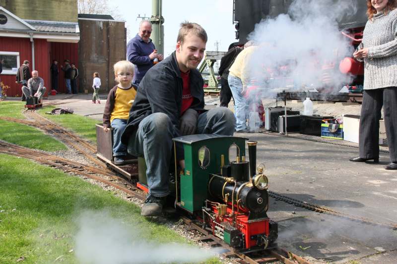

GNEUJR
Beiträge: 589
Wohnort: Hamburg
Re: Feldbahn C-Kuppler in 1:13
Beitrag von GNEUJR »
danke für das Lob :-)

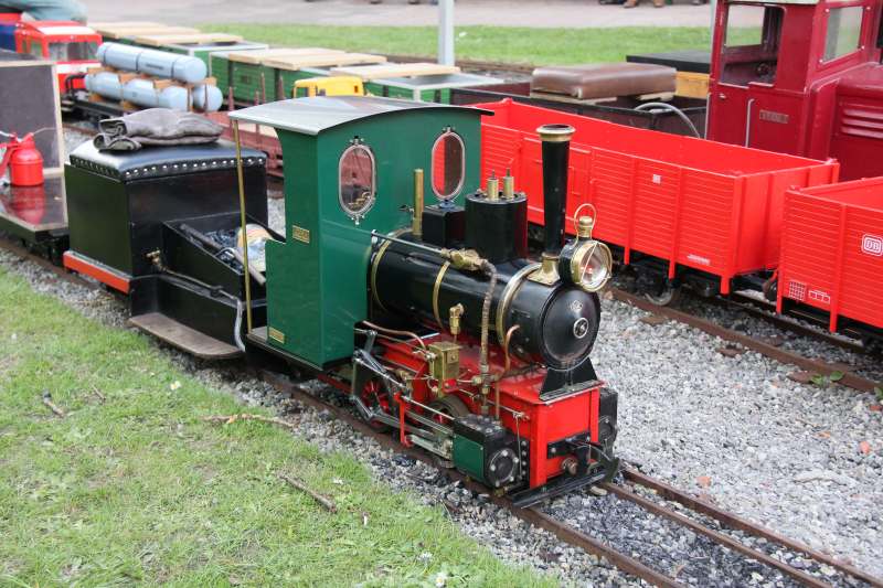

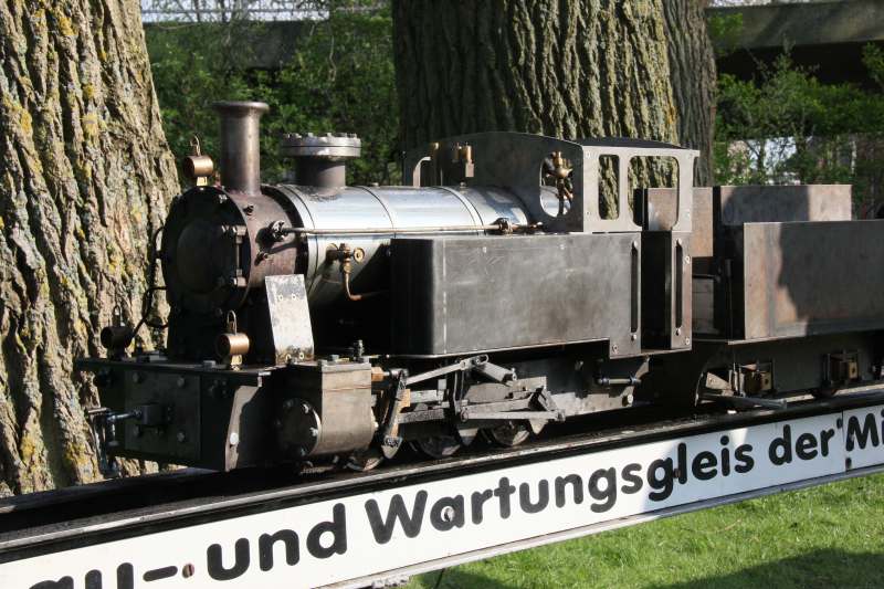

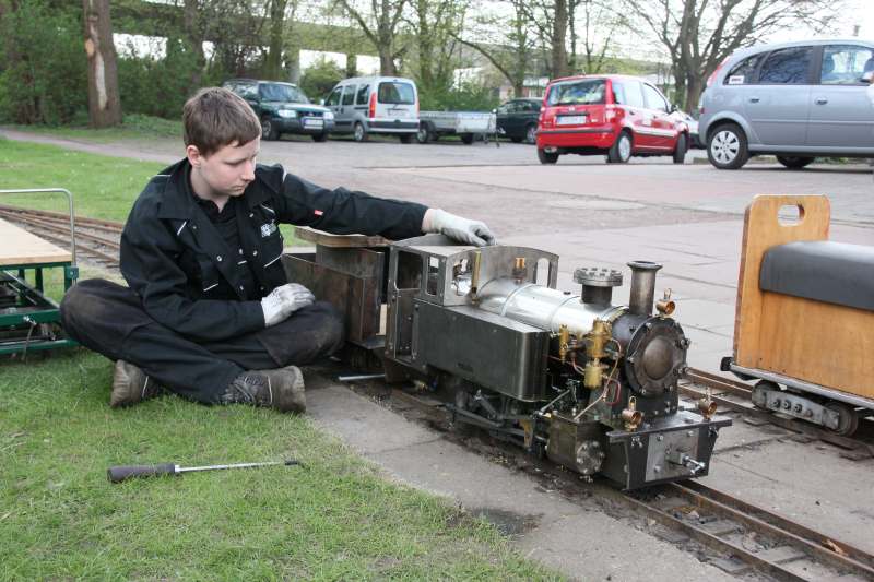

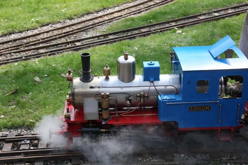

Die Nacht vor dem Andampfen in Emden habe ich bis Mitternacht in der Werkstatt verbracht, dafür ist mein Rohbau in Emden dann aber auch aus eigener Kraft gefahren.
Leider sind die Kolbenstangenführungen der Zylinder undicht. Im Moment ist es daher eine einfach-wirkende aber doppelt-dampfverbrauchende Maschine.
Die neuen Stopfbuchsen liegen schon auf der Werkbank, ich warte nur noch auf die Dichtringe.
Hier ein kurzes Video aus Emden:
http://www.youtube.com/watch?v=w5vzwi6tnuo
Und ein paar Fotos vom Andampfen in Emden wo ich auf den Platten vor der Denkmallok ein großes Oval ausgelegt hatte.
Erstmal die "kleinen":
Andampfen_Emden_01 (GNEUJR)
Andampfen_Emden_02 (GNEUJR)
Andampfen_Emden_03 (GNEUJR)
Andampfen_Emden_04 (GNEUJR)

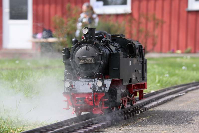

Und jetzt die "großen":
Andampfen_Emden_08 (GNEUJR)
Andampfen_Emden_09 (GNEUJR)
Andampfen_Emden_11 (GNEUJR)
Andampfen_Emden_12 (GNEUJR)
Andampfen_Emden_13 (GNEUJR)
Andampfen_Emden_14 (GNEUJR)
Andampfen_Emden_15 (GNEUJR)
Andampfen_Emden_17 (GNEUJR)
Andampfen_Emden_18 (GNEUJR)
Andampfen_Emden_20 (GNEUJR)

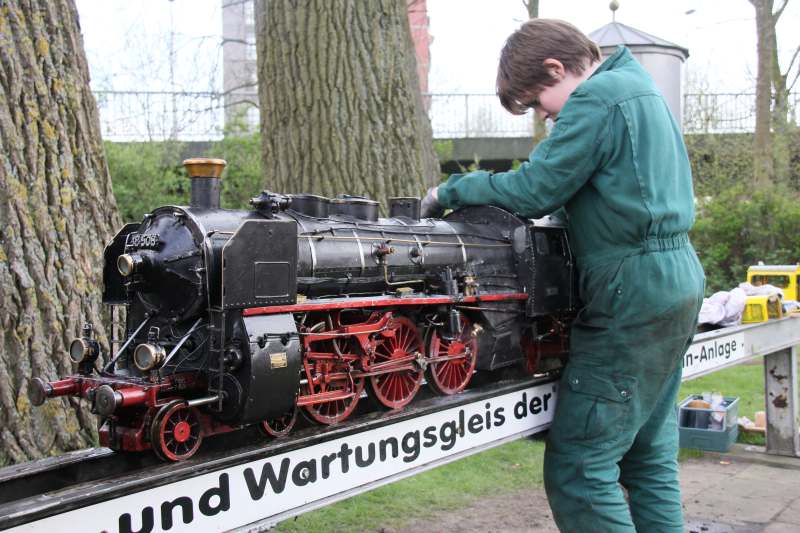

Ich durfte das erste Mal eine "große" fahren :-)
GROSSE FREUDE!!!
Andampfen_Emden_21 (GNEUJR)
Eine echte Vierzylinder-Verbundmaschine:
Andampfen_Emden_22 (GNEUJR)
Andampfen_Emden_23 (GNEUJR)
Andampfen_Emden_24 (GNEUJR)
Andampfen_Emden_25 (GNEUJR)
Andampfen_Emden_26 (GNEUJR)
Viele Grüße aus Münster
Gerd
