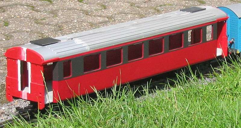

auch bei diesem Zug geht es mal wieder etwas weiter. Da ich noch einen möchtegern FO Wagen von LGB herum stehen hatte, folgt einen zweiter EWIII B. Aus der GoldenPass Aktion von Ottmar sind zum Glück ein paar Teile übrig geblieben - also war es diesmal einfacher die Seitenwände zu verlängern:
RhB_EWIII_B2462_01 (furkabahn)
Rechts seht ihr durch den einzusetzenden Steifen wieviel Platz in der Breite bei LGB fehlt :shock:
Joachim

Wie geht es eigentlich dem auf dem obigen Bild gezeigten Wagen? Ist er mittlerweile fertig? Das Thema LGB Wagen verbreitern und verlängern Interessiert mich immer wie mehr... Zumal hier noch zwei D sowie 3 Speisewagen herumstehen...
Stefan
furkabahn
Beiträge: 757
Wohnort: Tuchenbach
Re: RhB Personenzug
Beitrag von furkabahn »
Hallo Stefan,
weitergebaut habe ich immer mal wieder, aber es fehlen noch ein paar Kabel und Steckdosen sowie die ganze Feinarbeit am Dach. Wenn du die Fotos des Berichts von Unten nach Oben betrachtest, sollte das Pranzip vom Bau des Wagens klar sein - der zweite Wagen ist ja schon lange fertig :wink:
