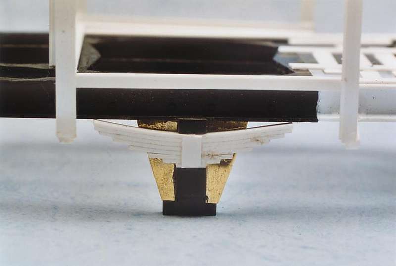

In einigen Beiträgen von Buntbahnern wurde beschrieben, wie Federpakete aus Messingstreifen und ähnlichem gebaut wurden. Aber da die Verarbeitung von Messing (noch) nicht meine Welt ist, stellte sich die Frage wie bekomme ich die Federpakete dann hin. Außerdem wollte ich eine Biegung der Federn erreichen – schließlich ist der Wagen schwer 8) !
Aus 3 mm breiten Kunststoffstreifen wurden 7 unterschiedlich lange Streifen geschnitten:
Federblätter (Kellerbahner)
Diese mit Pola-Cement aufeinander geklebt, der Kleber ein paar Minuten trocknen gelassen so, dass er den Kunststoff gut anlösen konnte. Das Paket wurde dabei durch die Lösemittel weich. Die Federpakete wurden auf ein Stück Kunststoffprofil gelegt und an den beiden Enden mit Pflastesteinen beschwert damit sie sich durchbiegen:
die Biegung der Federpakete (Kellerbahner)
Nach 3 Tagen Trocken- und Belastungsdauer waren die Federpakete hart und dauerhaft gebogen:
die Federpakete (Kellerbahner)
An den ursprünglichen Achshaltern des LGB-Fahrgestells wurde mit der Fräse rechteckige Ausschnitte ausgefräst in die die Federpakete reinpassen. Diese wurden in die Vertiefungen geklebt:
die Federn (Kellerbahner)
und bekamen nach dem Aushärten noch senkrecht ein Stück flaches Kunststoffprofil, um eine Halterung der Federblätter anzudeuten:
fertiges Achslager mit Federung (Kellerbahner)

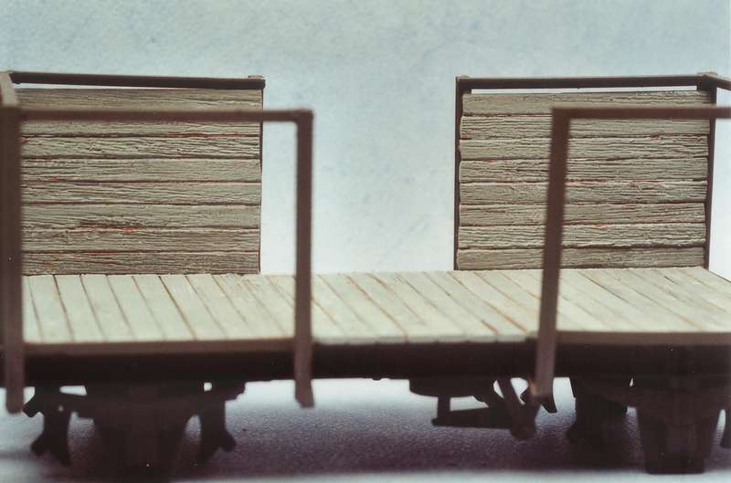

Die Bretter an den Kanten der Kopfenden und die Länge des Wagenskastens erforderten ein wenig Schleif- und Zuschneidearbeiten aber dann passte es und die Planken wurden verleimt:
Bodenbeplankung (Kellerbahner)
Bevor die Seitenwände dran kamen wurden erst mal alle Bretter nach Oberflächenstruktur und –farbe sortiert so, dass es später gleichmäßig „verrottete“ Seitenwände, in Struktur und Farbe, ergeben sollte :lupe: :
Seitenbretter (Kellerbahner)
Innen sieht die eine Hälfte dann, natürlich noch ohne Zusatzbehandlung, so aus:
Seitenwand innen (Kellerbahner)
Die Außenwände so:
Seitenwand aussen (Kellerbahner)
Ich glaube, im Vergleich zu den SHE Ow´s der anderen BBF-Kollegen, ist der Zustand meines Ow´s am „schlechtesten“: starke Verwitterung, sichtbare Spalten zwischen den Brettern. Aber so wollte ich´s ja :) : den Zustand der Bahn so darstellen wie ich ihn mir Anfang der 60er vorstelle, kurz bevor (fast) alles verschrottet und deshalb vorher nicht mehr gut gepflegt wurde.
Die breiteren Spalten an den Oberkanten des Rahmens werden aber noch mit zugeschnittenen Planken geschlossen – eins nach dem anderen.

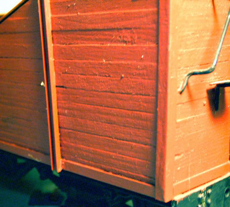

Schließlich definierte ich irgendwann das Drama „Türen“ für beendet :stop: und klebte sie ein. Danach dann die Scharnierimitation auf und schloss, mit dünn von Reststücken der Beplankung abgeschnittenen Brettchen, die noch vorhandenen Lücken an den Oberkanten des Rahmens:
Türen eingebaut (Kellerbahner)
