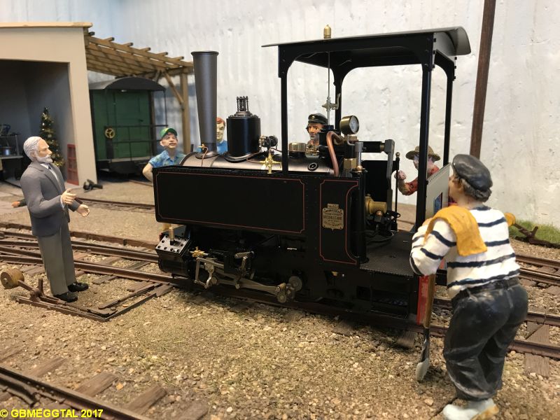

Hallo zusammen
Habe gestern Post erhalten von Lorenz \:D/
Möchte in diesem Sammelthread über das 1:13 Accucraft Decauville Model berichten.
Das Modell gibt ja noch reichlich Arbeit. Fernsteuerung, Wasserspeissung, Farbgebung usw.
Im 7-8ths Forum wird ja ausgiebig darüber geschrieben was ich aber leider nicht alles verstehe :nixweiss:
Zuerst muss ich noch eine 100% Butan Gaskartusche finden um den ersten Testlauf zu machen.
Gruss Sigi
