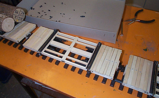

Ich habe drei Skeletons dafür zerlegt, die ich vor einiger Zeit mal aus LGB-Disconnects gebaut hatte. Die Disconnects wurden zu Drehgestellen "umgesägt", welche denen der WSLCo sehr ähnlich kommen. Die Kupplungen sind ebenfalls von LGB. Die Logbunks, das sind die Metalauflagen auf denen die Stämem liegen sind OZARK-Teile, welche schon auf meinen Skeletons waren.

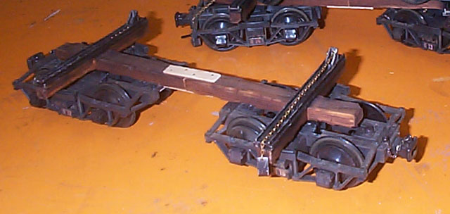

Ein Skeleton vor dem Umbau.

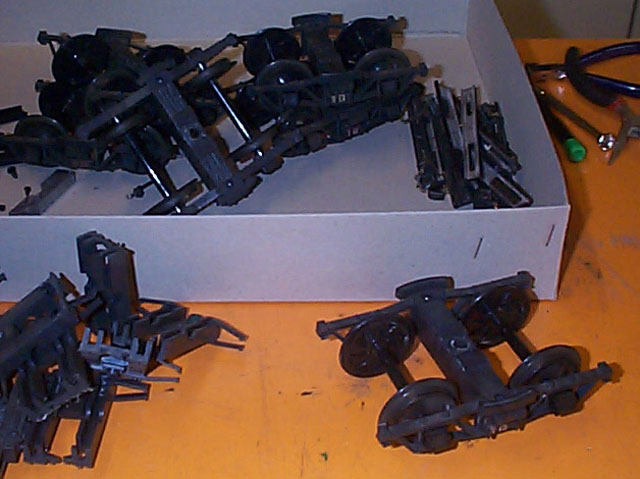

Die Drehgestelle, welche aus den Disconnects geschnitzt wurden.

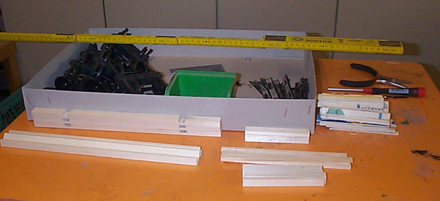

Die Holzteile wurden zurechtgesägt. Für die Beplankung mußte eine Obstkiste herhalten. Die restlichen Leisten sind aus dem Baumarkt.

ein fertiger Logcar

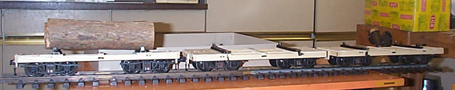

Und hier sind alle 3 zu sehen.

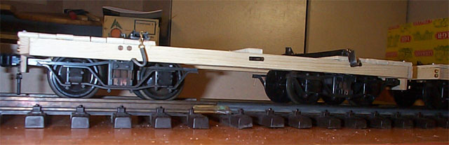

Von der Seite sieht man die Drehgestelle.
