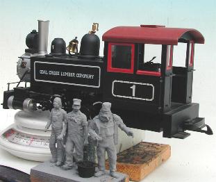

Ich hab das Ding bei EBay geschossen, leider die mit den Plastikteilen (Steuerung und Griffe). Und was noch viel schlimmer ist und von dem lieben Verkäufer verschwiegen wurde: Getriebe Totalschaden (Ritzel auf Antriebsachse gebrochen, Abtriebsritzel der Schnecke „ausgefräst“)! Nun ja.... eigentlich war die Kleine ja sowieso als Versuchskaninchen für meine ersten Selbstbauexperimente gedacht, aber das ich jetzt sofort ran muß (nächste Woche werden die Gleise verlegt!)...schluck! Erst mal muß wohl doch wieder meine Tochter mit Otto & Co Betrieb machen J.
Zur Sache: Wisst Ihr wie ich die Porter wieder hin kriege, habt Ihr vielleicht ein paar nette Links?
Meine Idee: Achslagerung (starr) mit Kugellagern oder Ms-Hülsen, welche im Rahmen verklebt werden. Für mich noch nicht lösbar das Problem mit den kariösen Zahnrädern! Die Motorschnecke treibt eine zweiritzeliges (?) Zwischenzahnrad, welches im Rahmen gelagert ist. Dieses Abtriebsrad treibt dann das Zahnrad auf der Triebachse an.
Oder sich den Zirkus ersparen und einen Antriebsblock einbauen, woher nehmen?

Das scheint darauf anzukommen, wen man an der Strippe hat. Ich habe gestern mit der Firma telefoniert und der Kollege war sehr freundlich und auch hilfsbereit. Allerdings muß er meinen Wunsch über Bachmann Europa erfüllen (GB) und die haben mir schon einen Absage per Mail gesendet.Ach so, in diesem Forum darf man ja auch mal richtig zu Sache kommen:

die Lokomotive, die manchmal im Buntbahn-Logo mit dem Hamster auftaucht, ist eine dieser älteren Bachmann 0-4-0 Porter. Allerdings stark verkürzt. Die läuft nach dem Austauch eines Antriebzahnrades sehr gut.
Die ausgefrästen Zahnräder waren früher eine Bachmann Krankheit, weil die Motoren nicht vernünftig befestigt waren.
Ersatzteile bekam man, zumindest früher, immer sehr flott aus USA. Wie das heute ist, weiß ich nicht.
In Deinem Fall würde ich versuchen den Ebay-Kauf rückgängig machen und mir eine der neueren Versionen mit Pendelachsen, Metallsteuerung, Stromabnahme über die Achsen innerhalb des Getriebe-Gehäuses etc besorgen. In USA werden die für 50 US$ angeboten, also bist Du mit Fracht und Einfuhrabgaben für rund 8o Eur dabei. Möglicherweise besorgt Dir auch jemand der hiesigen intelligenteren Bachman Händler eine etwa zu diesem Preis. Viele von denen importieren inzwischen auch lieber direkt aus USA, als den hiesigen Importeur zu behelligen.

Hallo zurück,
also: erst mal Danke für die Anregungen, ging ja sehr fix! Ich hätte ja auch in der gleichen Rubrik einen Thread vorher schauen können...aber ich bin ja noch neu hier.
Mein Geschäftspartner hat den Kauf rückgängig gemacht, die Möhre bin ich also wieder los. Ich hatte schon befürchtet, das bei Bachmann im Laufe der Jahre verschiedene Qualitäten produziert worden sind (siehe Ten-Wheeler!!!).

auch von der Porter sind im Verlauf der Jahre verschiedene Qualitäten gefertigt worden. Wie andere Loks von dieser Firma sind sie fortlaufend verbessert worden.
Die erste Generation (ca. 1990) hatte noch Bronze-Federn als Stromabnahme an den Radrückseiten. Sehr störanfällig.
Die nächste hatte Schienenschleifer und Kohlen an der Radrückseite.
Die aktuelle Version (seit etwa fünf Jahren) hat Metallgestänge und Zurüstteile, 3-Punktlagerung und Stromabnahme im Inneren des Getriebekastens. Räder sind nicht mehr gegossen, sondern weitgehend gedreht und natürlich dunkel brüniert, nicht verchromt/vernickelt.
Das Gewicht der Loks ist im Lauf der Jahre ebenfalls von 1.2 auf 1.7 kg erhöht worden.
Von der Zugleistung und Langsamfahreigenschaft ist die jetzige Version einer handelsüblichen Stainz überlegen.

Bachmann USA hat nun doch noch auf meine E-Mail geantwortet. Einzelne Zahnräder gibt es nicht, stattdessen das komplette neue Fahrwerkschassis für 25 $ plus Porto. Aber ob eine neue Fahrweksbaugruppe auf ein altes "Oberteil" passt, probiere ich lieber nicht aus!
Vielen Dank noch mal, besonders für den letzten Hinweis!
