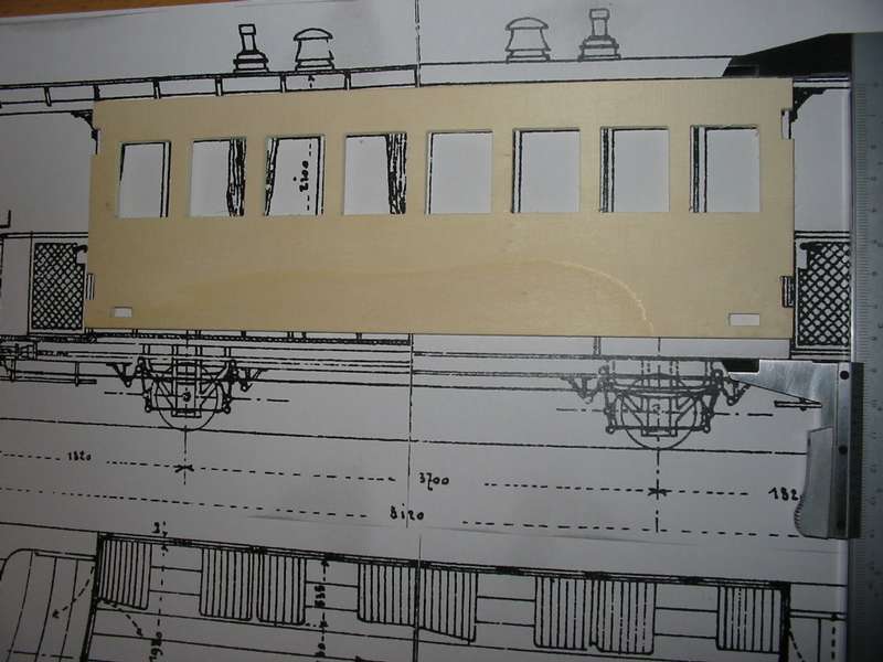

Noch nicht begonnen, der Wagenkasten von Nick.
Zuerst mal den Rahmen fertig machen.

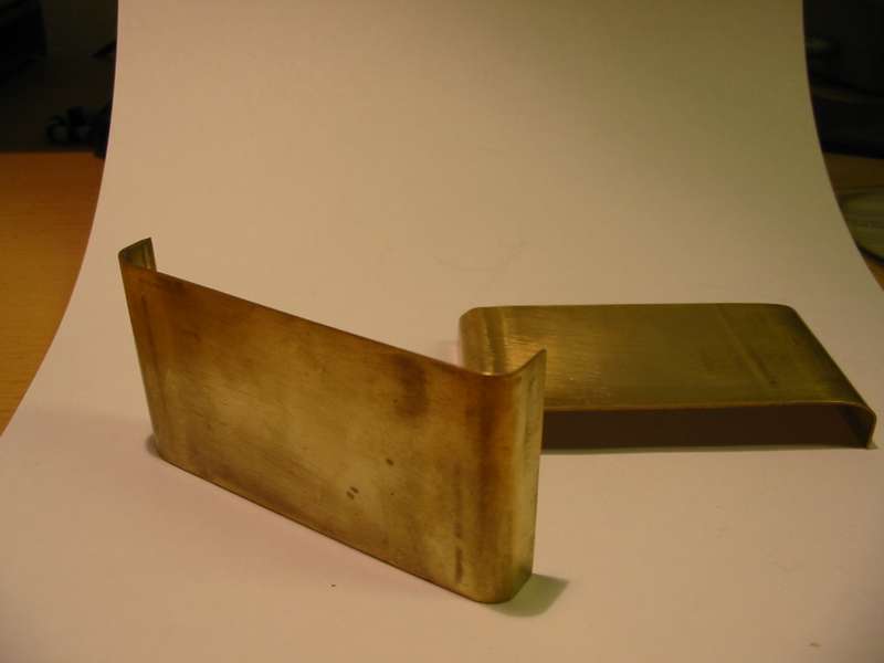

Ja Fido, die Bühnen sind selfmade aus 0,6 mm Messingblech, zusammengespannt im Schraubstock mit einem 15mm Messingrundmaterial,-rechtwinklig ausgerichtet- und über das Rundmaterial gebogen.
Bühnenleche (skglb)
Bin gerade beim überlegen ob noch Nieten reinkommen sollen, wäre wohl praktischer gewesen die Löcher :!: vorher zu bohren.
Naja wird schon noch was werden, Gerald.
