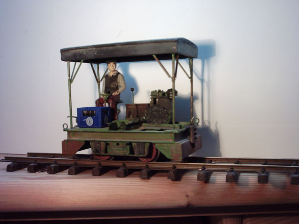

als Mitbringsel von der letztjaehrigen Gardenrailway Gala in Llanfair (Wales) habe ich mir einen Feldbahnbausatz fuer 30 mm Spur der Firma IP Engineering mitgebracht.
Der Ganzmetallbausatz mit Ms und Weissmetallteilen ist an einem Nachmittag zusammengesetzt und mit zwei Batterien auch lauffaehig. Das "Ding" wird nur ueber einen Schalter ein- oder ausgeschaltet.
Meine freundliche Frage nach isolierten Radsaetzen wurde mit einem freundlichen "ah, continental" beantwortet und zwei isolierte Radpaare wanderten in die Schachtel.
Den Gartenlaubenaufbau habe ich beim Suchen nach "Lister-loco" im Netz entdeckt.
Den originalen Antrieb habe ich durch einen 12V Motor ersetzt, Radschleifer aus den Bronzefedern eines alten Maerklin-Schleifers hergestellt.
Lackiert habe ich die Lok mit dem Pinsel und mich dann erstmals an das Thema Altern gemacht. Ich glaub, das sieht schon ganz passabel aus.
