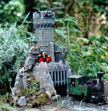

Tach,
mit diesen "Granitfarben" aus der Sprühdose habe ich schon mal gearbeitet.
Es gibt sie hierzulande übrigens auch in anderen "Steinsorten"
Auf echten Steinen haftet die Farbe ausgezeichnet und löst sich auch nach Jahren nicht ab oder auf. Bei Kunststoff empfiehlt sich ein guter Haftgrund, z.B. Zinkstaubgrau aus dem Autozubehör.
Für Styrodur oder Styropur ist die Farbe weniger geeignet, da lösungsmittelhaltig. Es sei dann, man will vom Zahn der Zeit angenagte Gemäuer darstellen.
Bepflanzung funktioniert erst nach einem halben Jahr Auslüftungszeit.
Selber benutze ich heute eher dünnen, eingefärbten, wetterfesten Fliesenkleber, um Mauern eine Steinoberfläche zu geben.
Im Bild-Anhang ist eine bearbeitetes Playmobil-Ruine, die inzwischen das dritte oder vierte Jahr draußen steht.
