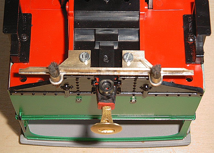

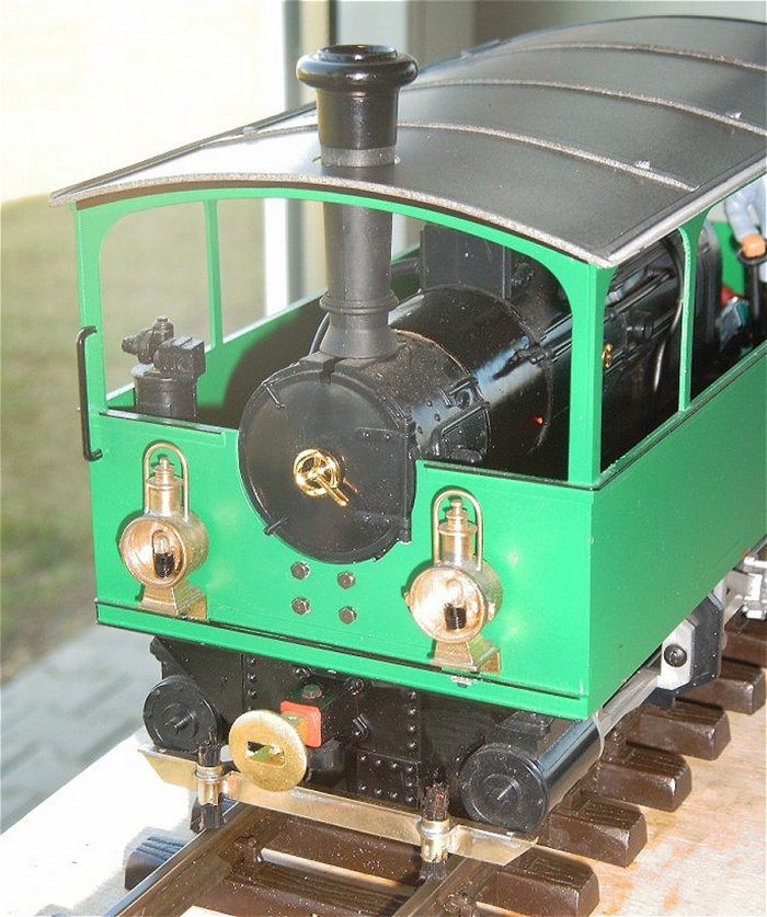

Hallo Selbstbauer
Bei vielen Kleinbahnlokomotiven sind die Schieneräumer mit Reisigbesen ausgestattet um evt. Steine oder sonstigen Schmutz vom Gleis zu fegen.
Anbei 3 Fotos wie ich das Problem bei der Chiemsee Lok gelöst habe.
Für die Borsten wurde ein Handfeger geoffert. :lol: :D : :)
Der Schienenräumer an sich wurde aus 1mm MS Blech gefräst mit 2 Raohrstücken von 5mm Durchmesser und 8mm Länge zusammengelötet.
In das Stainz Chassie wurden die vorhandenen Löcher auf M3 aufgebohrt und das ganze mit 2 langen Schrauben befestigt.
