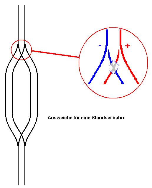

gebaut habe ich sowas zwar noch nicht, aber ich kenne die Technik die dahinter steckt. Wie bereits erwähnt hat ein Rad auf der Achse einen doppelten Spurkranz. Das Andere ist nur eine Walze ohne Spurkranz.
Das Rad mit den Spurkränzen läuft auf den äußeren Schienen. Die Weichen haben keine beweglichen Zungen. Lediglich einen Spalt ähnlich wie beim Herzstück, der den einen Wagen nach links und den anderen nach rechts lenkt.
Das Herzstück selbst kann einfach als Platte oder ähnliches ausgeführt werden, an das die Gleisstücke stumpf angelegt sind. Da ja das innere Rad keinen Spurkranz hat.
Um nun Strom über das ganze zu jagen muß natürlich das "Herzstück" isoliert werden, Also einfach nen Stück Kunststoff in der entsprechenden Höhe und schon müßte es doch funktionieren oder ???
Hier noch meine zeichnerischen Auswüchse zu dem Thema ;-)
Ausweiche (Waldbahner)
Gruß vom Waldbahner aka Gerd
