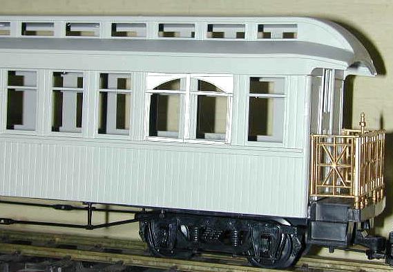

nachstehend mal der Versuch, Edelstahl zu lackieren. Vorbehandlung mit dem beschriebenen CWS 2-K EpoxidGrund, anschliessend Deckschicht mit Buntlack aus gleichem Hause.
Die Radsätze habe ich nur entfettet, ansonsten wie nebenstehend poliert belassen. Leider habe ich vor dem Finish auf einen Zwischenschliff verzichtet, deswegen sieht der Decklack im Bereich der Lauffläche etwas ausgefranst aus.
Aber die Grundierung hält, was der Malermeister verspricht.
Und das nächste mal wird in die frische Grundierung rein lackiert, dann klappt´s hoffentlich auch mit der Haftung.
Die dazugehörge Lok lief zu Probezwecken einen Nachmittag auf einem fliegend aufgebauten 8er Rundkurs. Wie erwähnt, zu wenig, um abschliessend was drüber zu sagen, aber ich denke, auf den ersten Blick siehts ganz brauchbar aus.
Bei Messing ist in jedem Fall vor dem Lackieren ein gründlicher Schliff angesagt. Die Oxidschicht muss runter und das Messingstück blank und entfettet sein.
