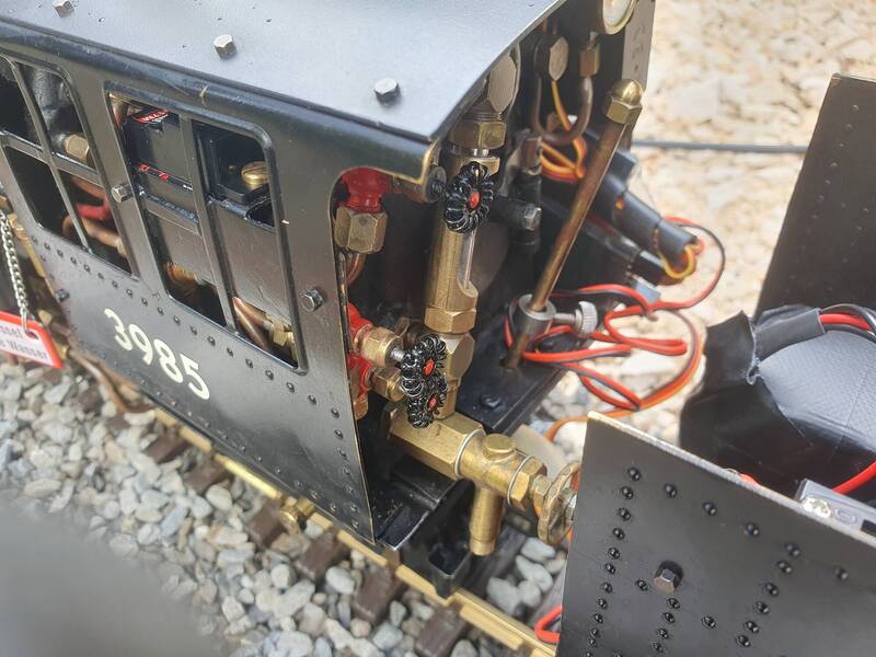

20261015_150849 (pcr)
Es war soweit. Ich habe die Challenger Lokomotive heute auf meiner neuen Anlage getestet die 2 mal R3 Kreisabschnitte enthält. Wie vorher angekündigt hat der Radstand der Lokomotive mit seinen 17 Achsen in 6 Gruppen (2 + 3 (vordere Zylinder Einheit) + 3 (hintere Zylinder Einheit) + 2 +2 +5) kein Probleme gemacht.

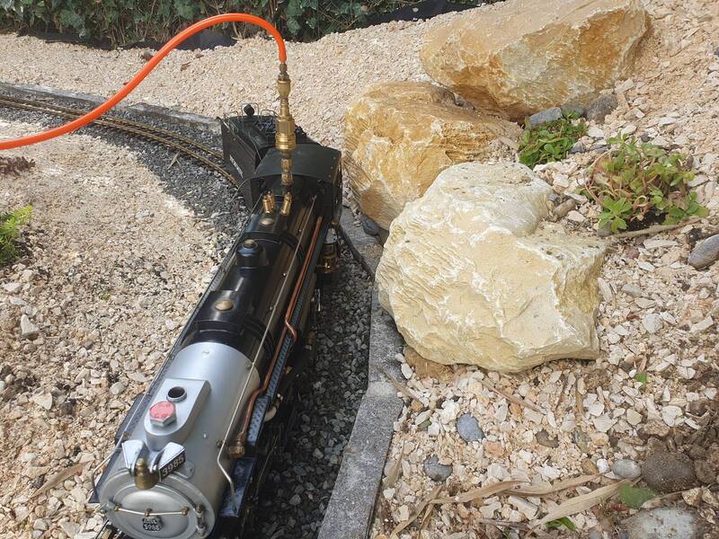

20261015_154344 (pcr)

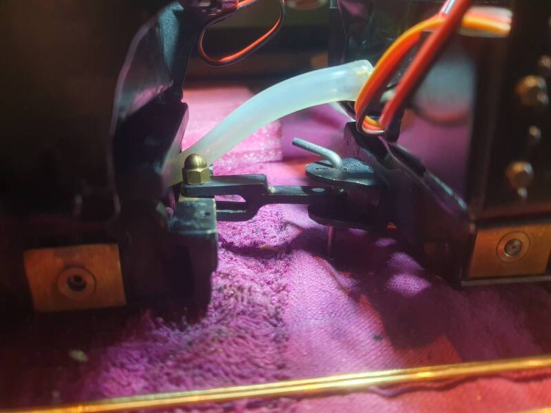

Die Version (die ich erstanden habe) hatte aber zwischen der Lokomotive und dem Tender eine lange Stange die Rahmen, 2 Radgestell darunter mit der Tenderkupplung verbindet. Darüber war allerdingst maximal nur eine etwa 30 Grad Einbiegung in der Kurve möglich. Es führte dazu, dass das 2 Radgestell unter dem Feuerraum entgleisen liess.
20261015_151559 (pcr)
Ich habe genau die Kupplung umgebaut wobei nur das 2 Radgestell direkt mit dem Tender verbunden wurde. Nun war das Konstrukt flexibel genug, so dass die Lok ohne Problem vorwärts und rückwärts durch die R3 Kurve geht.

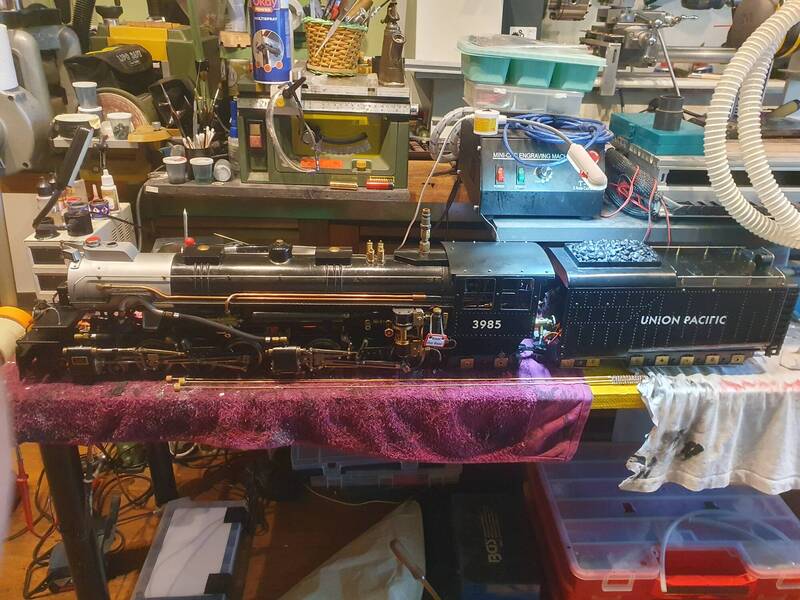

20261015_153904 (pcr)
Hier der Link zu Videos und mehr detaillierten Informationen:
