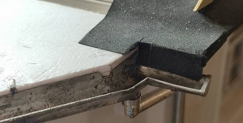

Die Verblechung des Dachausstiegs entstand aus ausgeglühter 0,1 mm Kupferfolie, ...
... die ich zunächst verzinnt habe.
Die Falzungen habe ich mit einer Reißnadel angerissen. Zwei am Anschlag angelegte unterschiedlich dicke Bleche ergeben die beiden gewünschten Maße.
Etwas schwierig war das maßhaltige Verlöten der Einzelteile, was ich materialbedingt (Holz und Forex) nicht an Ort und Stelle machen konnte. Das Kreppband hielt die Teile beim Abheben und Versetzen auf die Lötunterlage in Position.
Dann fehlte noch die Klappe mit Scharnier, die ich mit Teilen aus der Restekiste zusammengelötet habe.
Hat gar nicht weh getan.

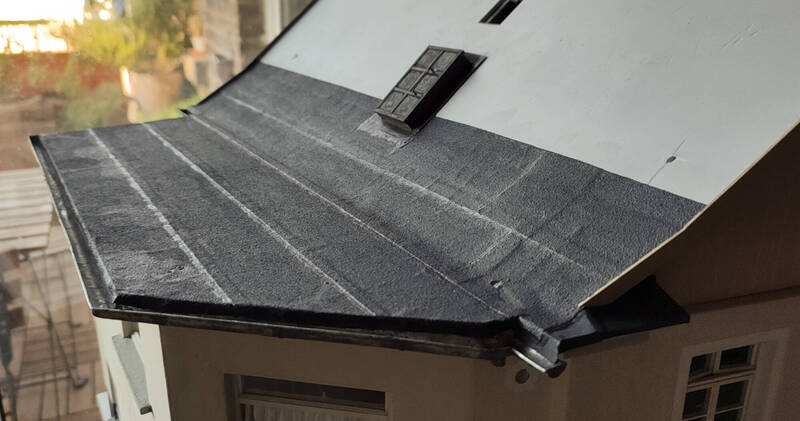

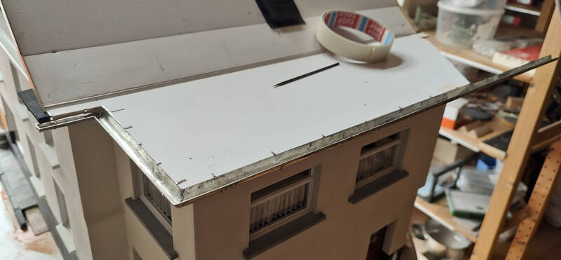

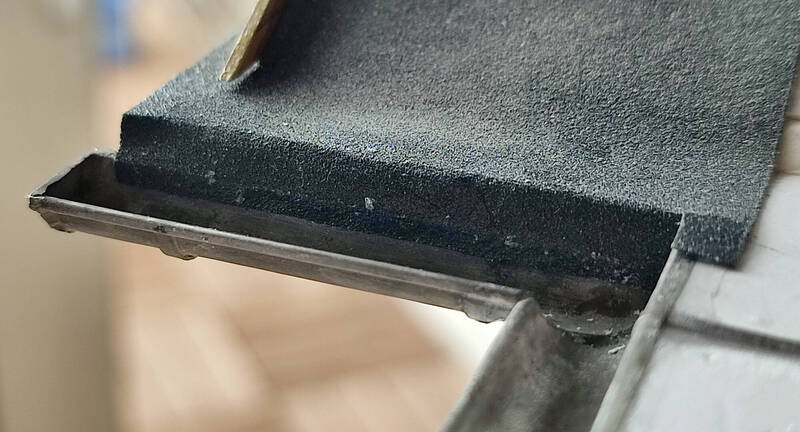

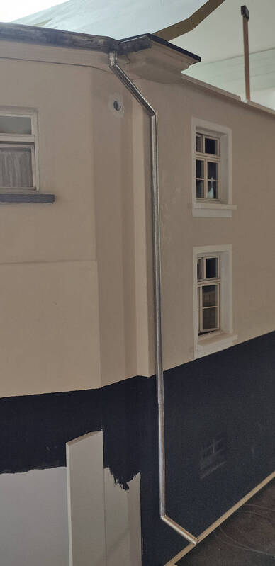

Die Dachrinne am Anbau war als nächstes zu fertigen, sie entstand aus 0,1 mm Kupferblech, ebenso das Fallrohr, dessen Befestigungsschellen noch fehlen.
Die Rinnen ist mit durchgängigem Gefälle zum Fallrohr verlegt.

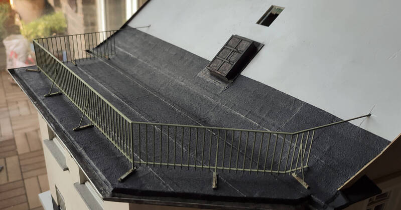

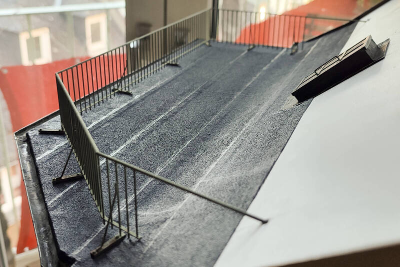

Die Dachpappe habe ich wiederum selbst hergestellt; Schleifpapier ist dafür zu steif.

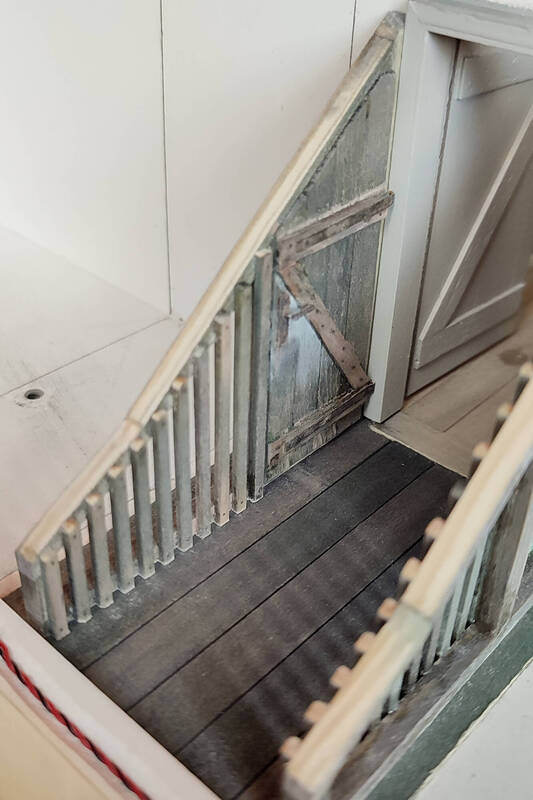

Fehlt nur noch ein Geländer ...
Herzlichen Dank an Frithjof und Toni für die Zuarbeiten am Geländer!

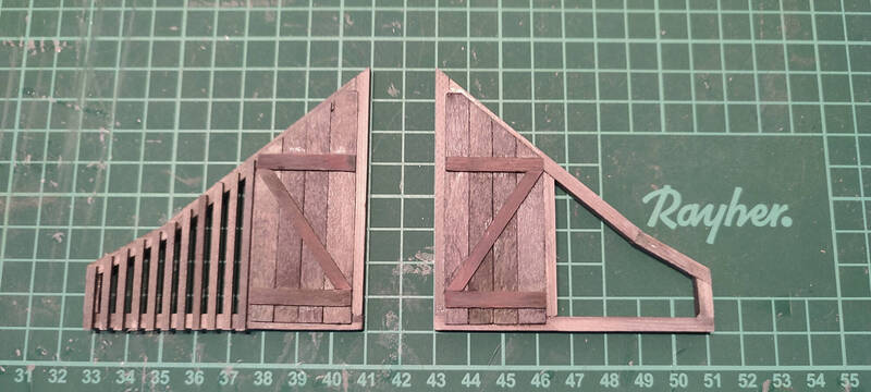

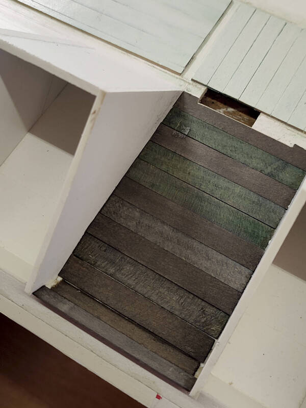

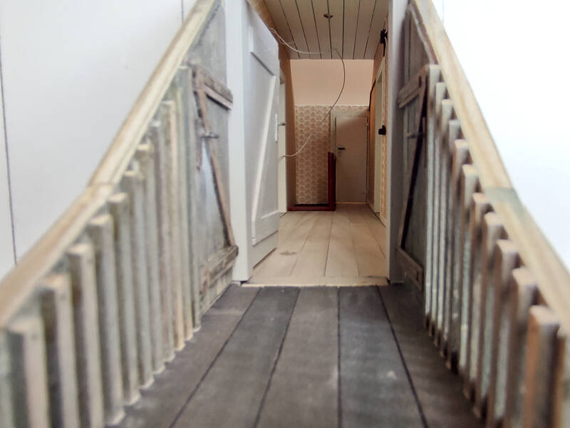

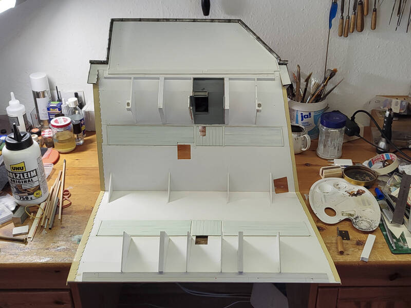

Bevor es mit dem Dachdecken losgehen kann mussten auf der dem Dachausstieg gegenüberliegenden Seite noch Dachverschläge eingebaut werden, die man spöäter durch die Dachluke erahnen kann.
Dazu wurde der Deckenbereich mit einer Verbretterung versehen ...
... und zwei Lattenwände entstanden (wie man sieht, lautet auch hier die Lösung auf die Frage aller Fragen 42.
Und so sieht es dann am Einbauort aus.
