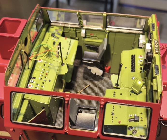

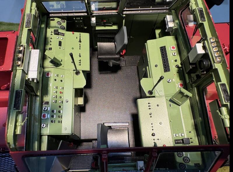

Auf der Messe hat ja das Handmuster nicht lange durchgehalten, da waren schon die einen oder anderen Teile abgefallen und im Führerstand hingen dann nur noch so paar läppische Drähtchen von den Kontaktierungen rum… Sollte man noch viel mehr von solchen „Spielereien“ einbauen, wo die Frage zu stellen ist, ob man das wirklich braucht……, und ob das am Ende beim gekauften Produkt auch hält…!!!!
Am Messebegin sah es noch vielversprechend aus…
IMG_2485 (199.
Wenig später waren die ersten Verluste sichtbar, da gingen dann die Drähte wild im Führerstand rum….
IMG_2486 (199.

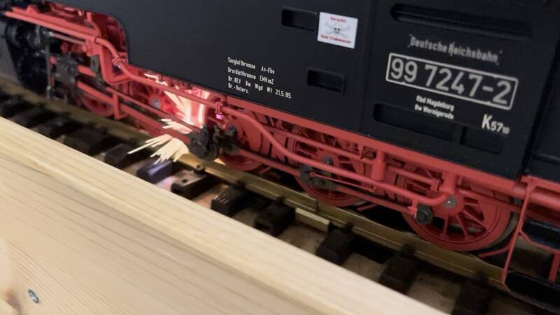

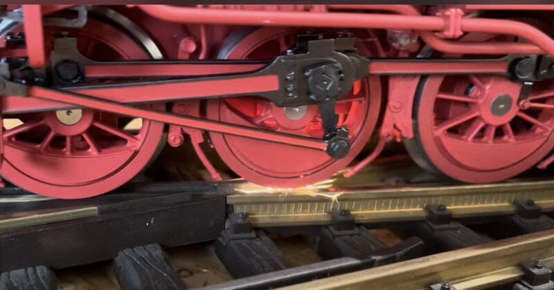

- Neubauloks, fehlerhafte Elektronik führte zu unterschiedlichen hellen Beleuchtungen bzw. zu deren Ausfall, die Treibachse verursachte auf Weichen von LGB R3 Kurzschlüsse, Kurzschlüsse im Radius weil Räder an Fahrwerkskomponenten schleifen, sichtbare Kleberreste auf den Lackflächen
IMG_2929 (199.
IMG_2930 (199.
IMG_2964 (199.

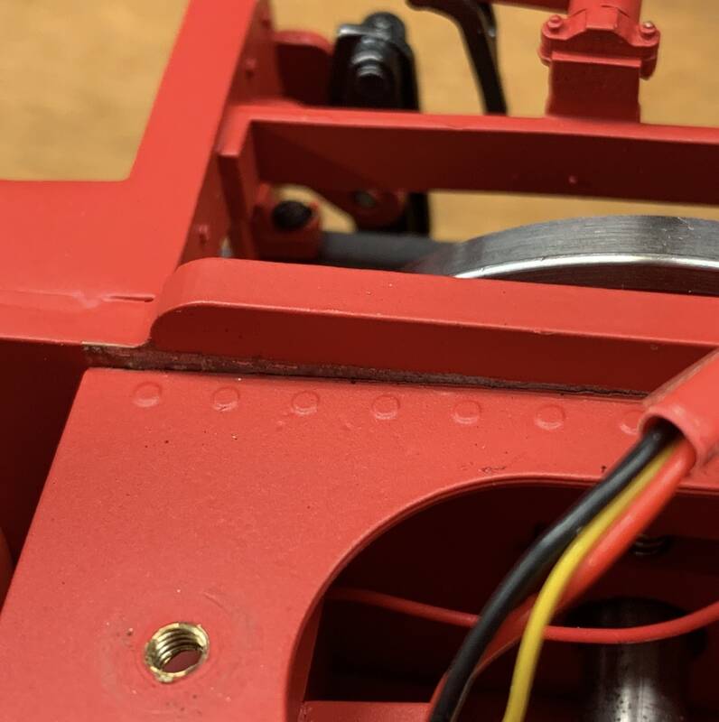

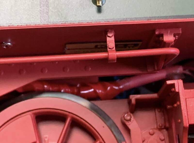

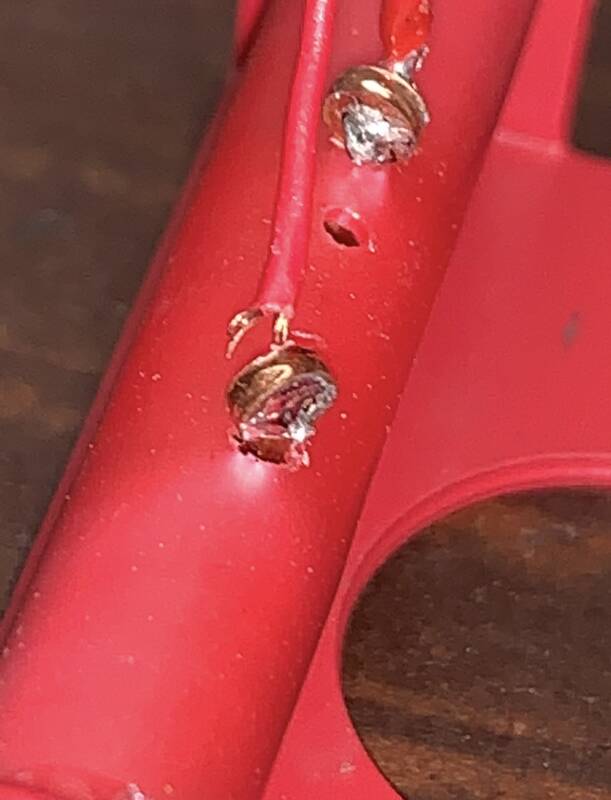

-Mallets, kalte bzw. mangelhafte Lötstellen, mangelhafte Verlegung der Elektrik (schleifen Leitungen am Rad…), unterdimensionierte Leitungsquerschnitte (die dürften eigentlich so nicht in den Handel, da die Leitungsquerschnitte die Kurzschlussströme nicht tragen können- Brandgefahr bei Kurzschluss…!!) usw…….

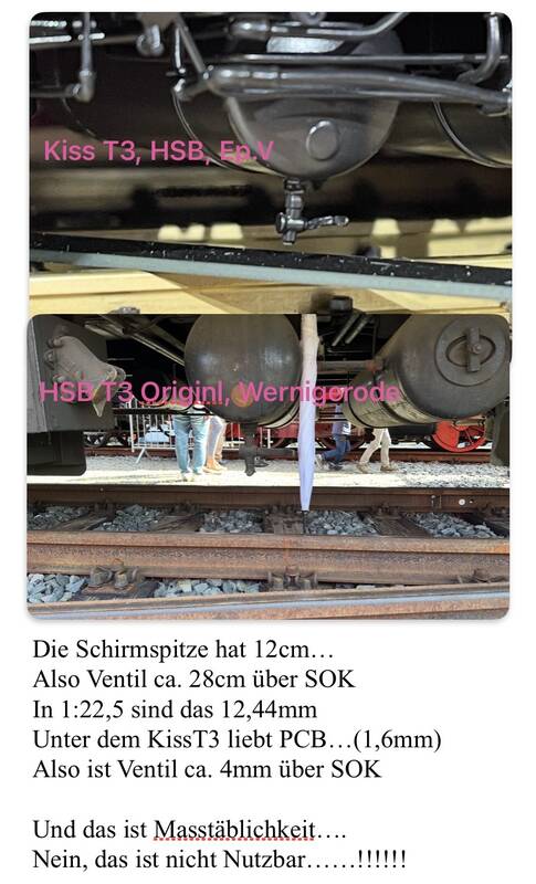

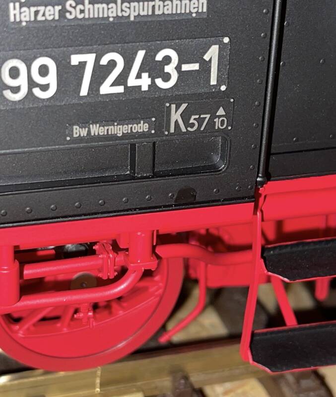

T3, Ausführung HSB, die Anbauteile (Kessel, Hähne, …) hängen unverhältnismäßig tief und machen normale Nutzung quasi (fast) unmöglich
IMG_2963 (199.
