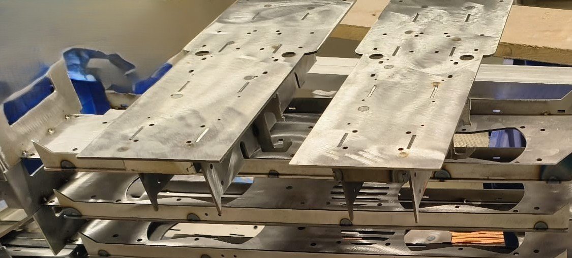

Das T3-Projekt in Spur II geht weiter.
Der Rahmenteil, der derzeit 3D-gedruckt ist, wird durch einen lasergeschnittenen und WIG-geschweißten Metallrahmen ersetzt.
Jetzt fertigen wir die Räder und das Getriebe. Ich halte Sie auf dem Laufenden.

Guten Morgen, lieber Wolf, vielen Dank für deine Nachricht.
Das T3-Projekt schreitet voran.
Die Verteilung war eine echte Herausforderung, schwierig und sehr mühsam. Ich habe die Exzenter unzählige Male überarbeitet, aber jetzt scheinen wir auf einem guten Weg zu sein.
Der Metallrahmen ist zugeschnitten und verschweißt.
Leider hatte ich in der letzten Jahreshälfte 2025 gesundheitliche Probleme mit den Augen, wodurch sich die Arbeiten deutlich verlangsamt haben.
Mir geht es jetzt besser und ich bin auf dem Weg der Besserung. Ich werde mich freuen, so bald wie möglich Updates zu posten. Schönen Tag noch! Sergio
