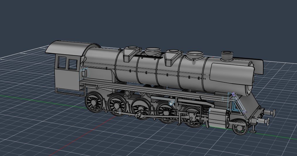

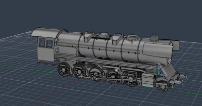

Ich habe (fast genau letztes Jahr) angefangen eine BR 44 zu modellieren, die Datei ist aber jetzt mittlerweile fast nutzlos, weil sie so groß und schlecht optimiert ist.

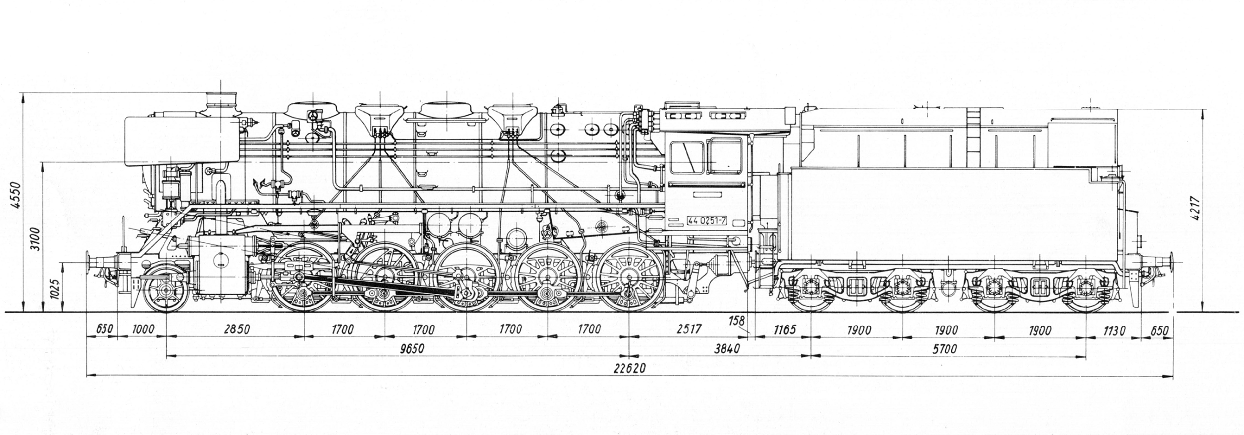

Ich wollte nochmal anfangen, da ist mir aufgefallen, das bei dem original das 2te Rad von links ein anders orientiertes Gegengewicht hat, was mir nie aufgefallen ist. Weiß jemand warum?
Hier Schnittzeichnung von Wikipedia:

Hallo Amadeus,
die Loks der BR44 haben ein Dreizylinder-Triebwerk. Die Treibstange des Innenzylinders ist mit der zweiten Treibachse gekoppelt.

Danke Gerhard,Gerhard_Karl hat geschrieben: Sa 20. Dez 2025, 12:03 Hallo Amadeus,
ich hab wohl bei der Suche nach Bildmaterial nicht darauf geachtet und ausversehen die Radkonfiguration der 43 modelliert.
LG,
Amadeus
