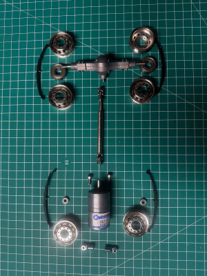

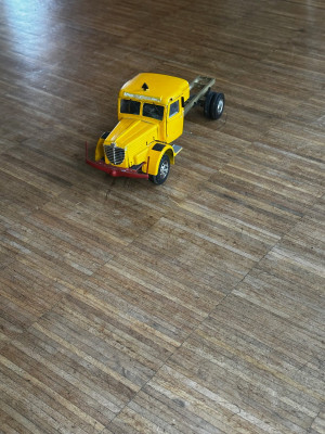

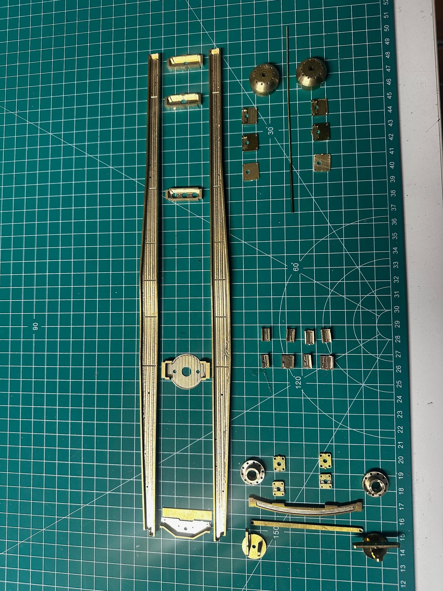

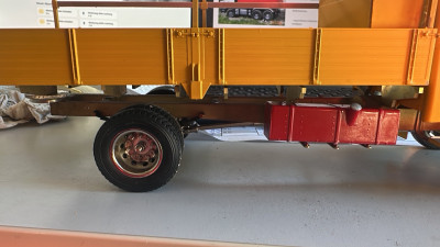

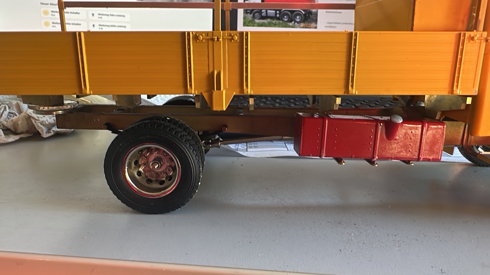

obwohl das Thema schon lange schläft, möchte ich es wieder hervorkramen. Meine Tochter hat einen Büssing von Revell gebaut, war aber nicht zufrieden mit dem Ergebnis. Sie möchte noch einen bauen, nun aber richtig gut. Ich habe ihr daraufhin vorgeschlagen, dass wir den 2. als RC Version bauen. Inspiriert von den Einträgen im Forum und durch den Bausatz sowie eine Zeichnung haben wir begonnen, Teile für die RC Version zu fertigen. Dann musste doch der nicht so gut gebaute 1, Büssing als Spendenobjekt für den Umbau dienen. Leider haben wir noch keine schönen Felgen gezeichnet. Das wird später passieren.
Neben Frästeilen haben wir uns einiger Zukaufteile bedient. Aktueller Status ist, dass der Büssing super fährt. Er wird auf der Messe in Friedirchshafen sich bewähren müssen.
