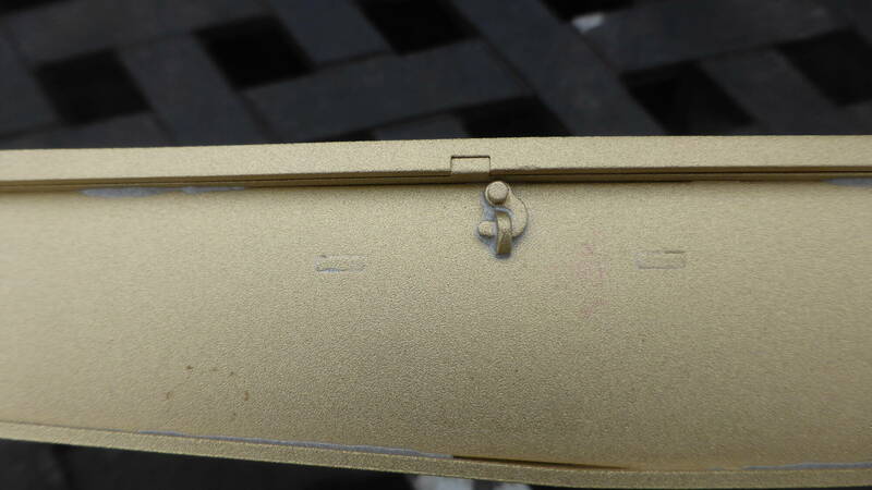

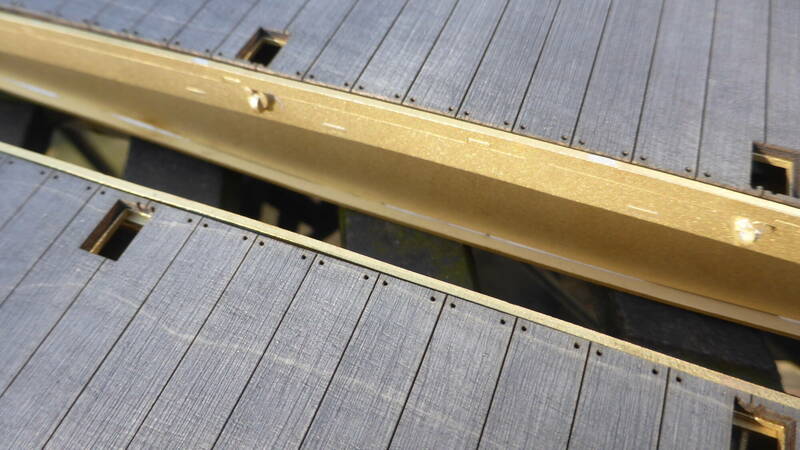

Diesmal habe ich den Holzboden für die Waggons aus 2 mm Sperrholz gefertigt. Nach das Laserschneiden und Gravieren habe ich mit einer Drahtbürste die Rillen in das Holzbrett eingearbeitet.
Abschließend wurde das Holzbrett mit eine verwittertes Holzbeize eingefärbt.
SSym_0 (Hans_RhB)
SSym_035 (Hans_RhB)
SSym_036 (Hans_RhB)
SSym_037 (Hans_RhB)
SSym_038 (Hans_RhB)
