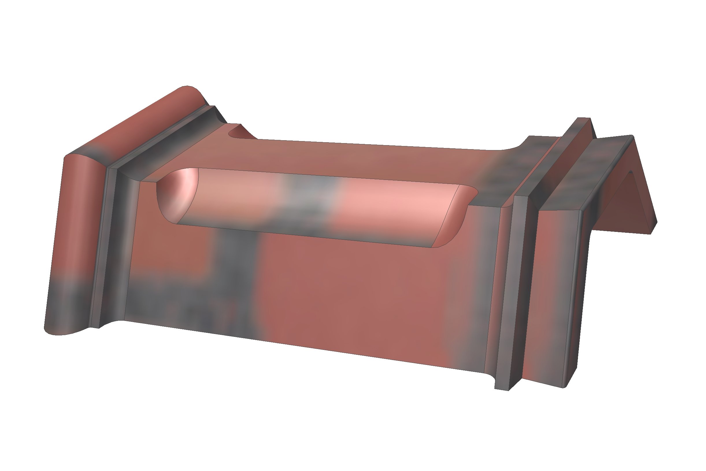

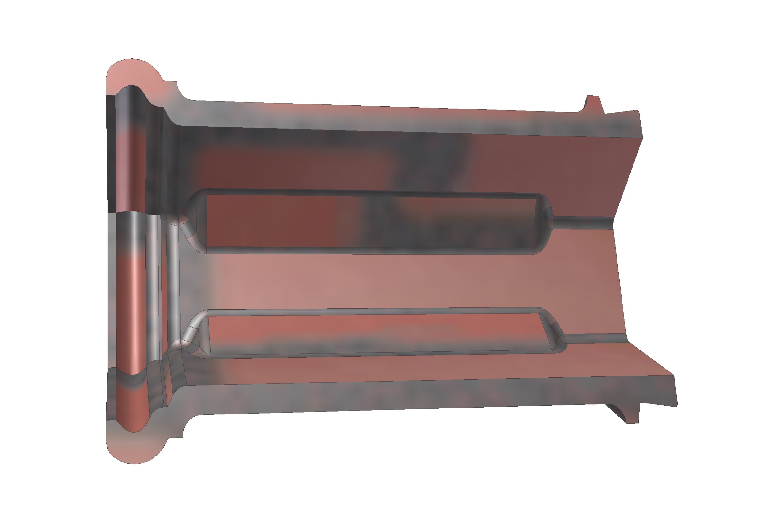

mf-pur hat geschrieben: Sa 11. Jan 2025, 08:45 Kannst Du noch etwas zur Nutzfläche eines Ziegels sagen? ( Also ohne die Überlappung )
Gibt es auch die Dachreiter dazu?
Die Nutzfläche hat die Maße 14,16x8,64 mm, Dachreiter gab es auch passend:
