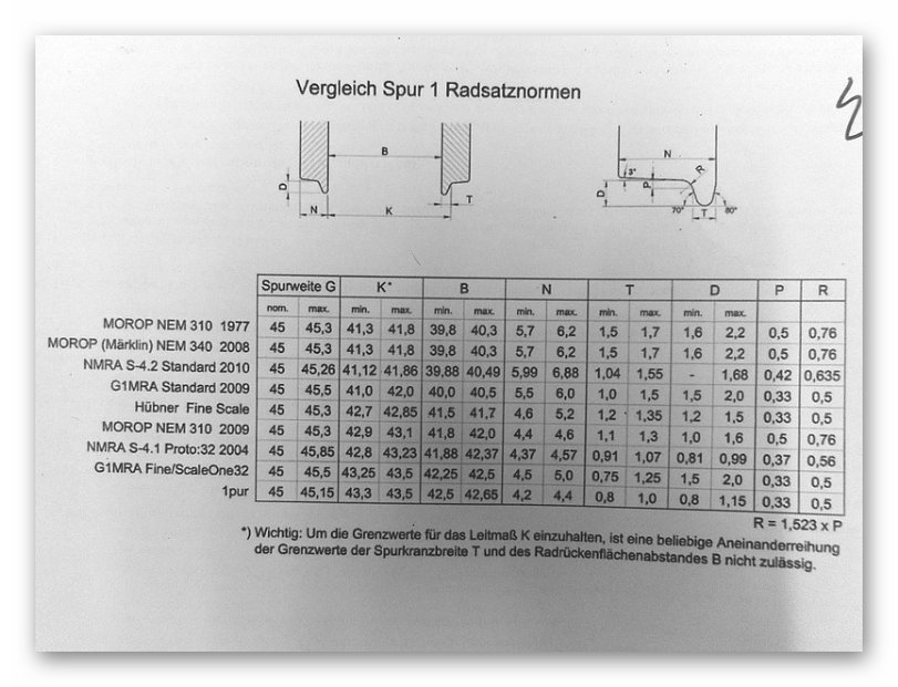

Ich kann Ihnen die Maße angeben, die ich verwende.
Auf der Schiene verwende ich den Code 200 in 1 und den Code 250 in 2. ( Alles ist auf Normalspur ).
(Den Rest finde ich zu groß).
Diese Tabelle : Ich verwende nur die letzte Zeile: 1pur.
Das B-Maß, das ich verwende: 42,57 mm.
Meine Räder sind nach einer SNCF-Zeichnung CNC-gefertigt. (Ich berücksichtige den Rest der Maße in dieser Tabelle nicht.).
Dieser Plan wurde durch 32 und 64 geteilt.
Das liegt an mir, es sind meine Entscheidungen.
Ich fahre nicht überall, weil die Räder nicht breit genug sind.
Aber ich bevorzuge es, wenn es dünn ist. Auch wenn ich nicht überall fahre.
Ich weiß nicht, ob Ihnen das weiterhilft. Aber es gibt Ihnen einige Hinweise.

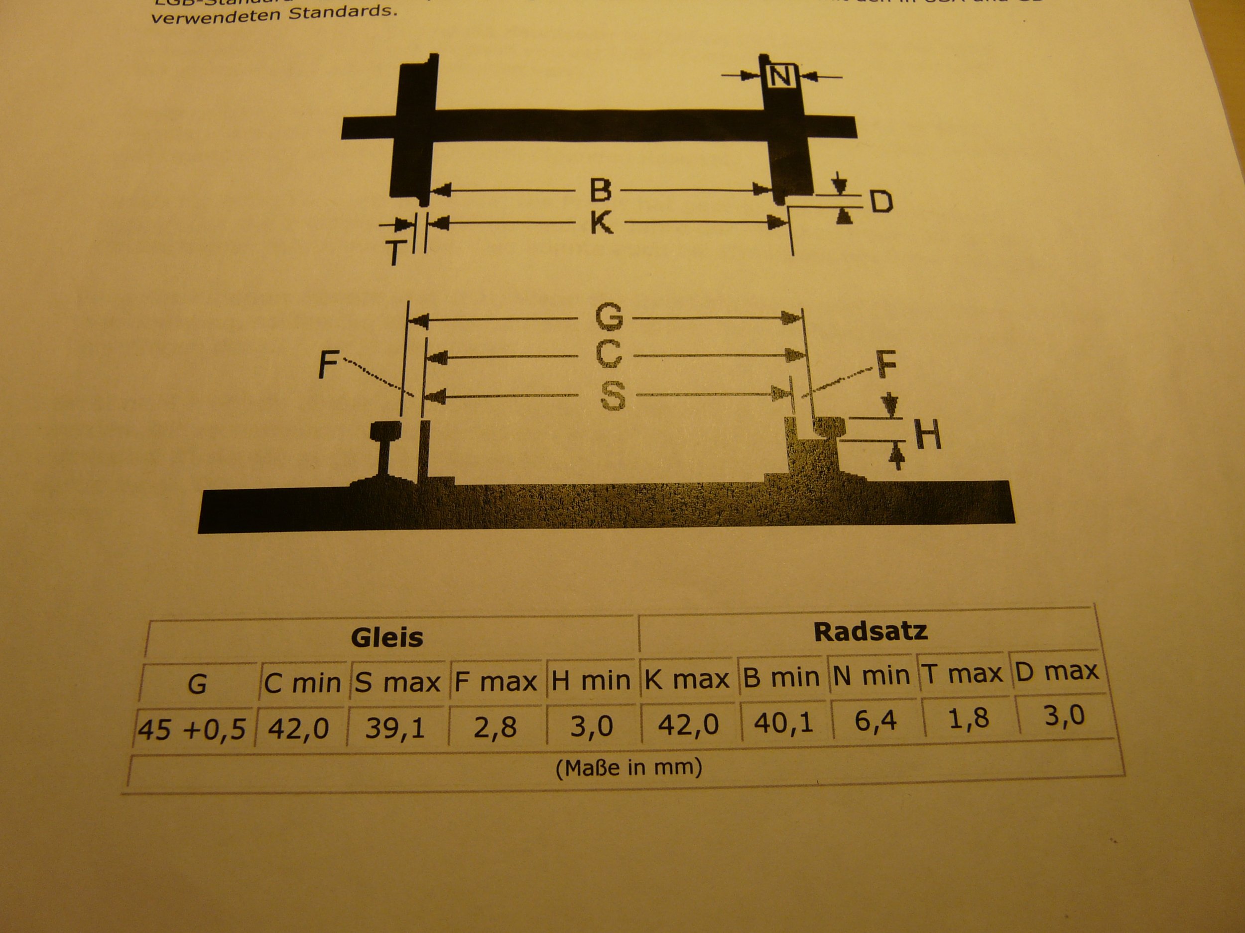

schau mal beim Spannwerk der IG Spur 2, da wirst du fündig!

Nee, nicht im Spannwerk, auf der Internetseite der IG unter Standards!

Die Tabelle von jc94 ist sehr aufschlussreich, da sie die Unterschiede von 9 (!!) verschiedenen Normen für Radsätze in Spur1 zeigt.
So konnte ich nun doch mal bestimmen,dass meine Radsätze am ehesten dem G1MRA Standard 2009 (was das auch immer ist??) entsprechen.
Seltsam bleibt allerdings, dass zischen der NEM310 von 1977 und 2009 das Radsatzinnenmass unter gleicher Normnr. um satte 2mm vergrössert wurde.
Die Normen der IG SpurII sind auch ein guter Ansatzpunkt der eigentlich passen müsste für 45mm Spur/ 1:22,5 , nur werden Radsätze nach dieser Norm nie und nimmer durch die mir vorliegende LGB R1 Weiche laufen da dies bei einem Radsatzinnenmass von "nur" 40mm bei weitem schon nicht mehr möglich ist.
