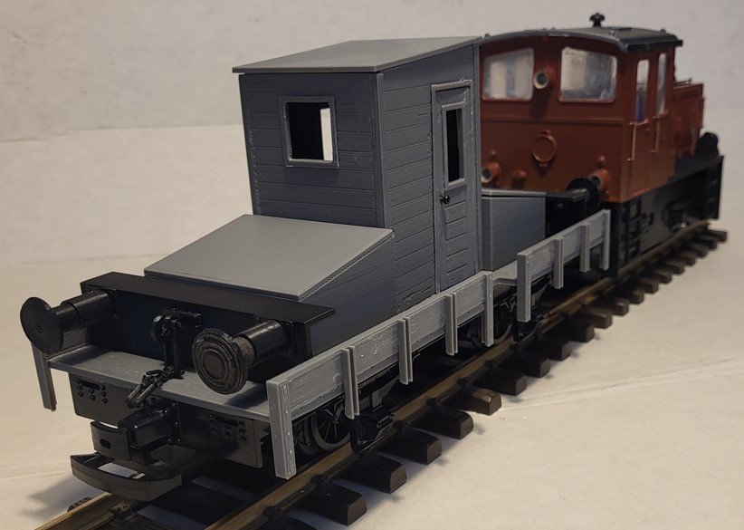

Hallo Forum,
inzwischen ist der Bau des OEG 733 Bremswagens ein wenig fortgeschritten und ich habe eine erste Beta-Version auf das Gleis gestellt. Leider fehlen mir noch immer einige Details zu dem Vorbild, die ich trotz intensiver Recherche bisher nicht klären konnte. Ich möchte meine Bitte um Unterstützung deshalb an dieser Stelle nochmals in Erinnerung rufen.
Modell OEG 733 Beta
Das Modell entspricht in den Dimensionen weitgehend dem Vorbild, wobei ich einige, der Konstruktion aus 3D-gedruckten Teilen geschuldete Anpassungen vornehmen musste. Irgendwie ist es ein häßliches Entlein geworden aber das Original war auch nicht gerade ein Vorbild für elegantes Design.
Meine Konstruktion entspricht nicht der eines typischen 3D-Drucks, bei dem versucht wird, so viele Teile wie möglich in einem Stück zu drucken. Ich gestalte meine Modelle eher aus vielen Einzelteilen, die flach gedruckt und danach zusammengeschraubt oder zusammengeklebt werden. Das hat für mich auch den Vorteil, zu einem späteren Zeitpunkt das Modell mit den gleichen Konstruktionsdaten mit Teilen aus Holz (Lasercut) und Messing aufwerten oder komplett neu erstellen zu können.
Die Fahreigenschaften sind bereits sehr gut, nicht zuletzt durch die schweren Zusatzgewichte, die ich in den dafür vorgesehenen Kästen unterbringen konnte. Da die Zug- und Stoß-Vorrichtung für den Regelspurwagen erheblich über der bei der OEG tief sitzenden Scharfenbergkupplung (und auch der LGB-Kupplung) liegt, ist das hohe Zusatzgewicht auch notwendig, um kleine Radien ohne Entgleisung befahren zu können.
Das Fahrgestell ist ein LGB-Teil, das von den Abmessungen her fast genau passt. Es wird noch einige Modifikationen in Bezug auf Puffer-Träger, Puffer und Kupplung erhalten. Die Treppe und die Handläufe am Aufstieg zum Bremserhaus fehlen noch und auch die Inneneinrichtung ist noch nicht eingebaut.
Apropos Inneneinrichtung: Genau hierzu fehlen mir immer noch Informationen, wie die Wagen ausgestattet waren. Da die Türen zu öffnen sind, möchte ich das Bremserhaus nicht leer lassen. Ich habe nun erst einmal eine Bremskurbel und einen Sitz vorgesehen, was mir sinnvoll erscheint Eine Evidenz dafür habe ich allerdings nicht. Wenn also jemand hier eine wie auch immer geartete Information, ein Bild eine Erinnerung oder was auch immer, hat, wäre mir sehr geholfen.
Auch in Bezug auf die Verglasung der Fenster konnte ich nicht zu einem eindeutigen Schluss kommen. Auf dem Bildmaterial, das mir vorliegt, sind keine Scheiben erkennbar. Ich vermute aber, dass beim damaligen Bau daran nicht gespart wurde und werde dünne Plexiglasscheiben einsetzen. Wenn es jemand besser weiß, höre ich davon gerne.
Das Dach habe ich als einfache flache Abdeckung, ohne Regenrinnen oder sonstige Ergänzungen konstruiert. Die ganze Konstruktion des Original-Fahrzeugs wurde offenbar äußerst simpel gehalten, weshalb es mir passend erscheint, dass das Dach nur aus einfachen Brettern bestand. Auch hier würde ich mich über jede Information, über jedes Foto und über jede Vermutung freuen.
Auch über eure Einschätzung zu dem bisherigen Stand des Modell würde ich mich natürlich sehr freuen und Verbesserungsvorschläge nehme ich gerne an.
Werner
