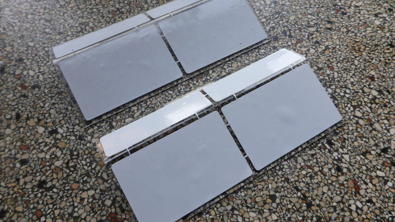

Hallo allemaal,
Diesmal habe ich gearbeitet an die Fenster.
Mit eine Schneideplotter habe ich Folie geschnitten und auf die Fenster geklebt. Danach habe ich die Verbindungen zwischen die Folie Flachen gelöscht. Dann habe ich mit Klarlack eine Schicht auf die Fenster aufgetragen damit später keine Farbe unter die Folie kommt. Schließlich habe ich die Fenster schwarz lackiert.
GEX_054 (Hans_RhB)
GEX_055 (Hans_RhB)
GEX_056 (Hans_RhB)
GEX_057 (Hans_RhB)
GEX_058 (Hans_RhB)
met vriendelijke groet,
Hans
Major Tom
Beiträge: 207
Re: RhB Glacier Express 6 teiliger Wagen Set
Beitrag von Major Tom »
Hallo Hans,
die Fenster sehen ja gut aus, clever gemacht.
Grüße, Dieter
