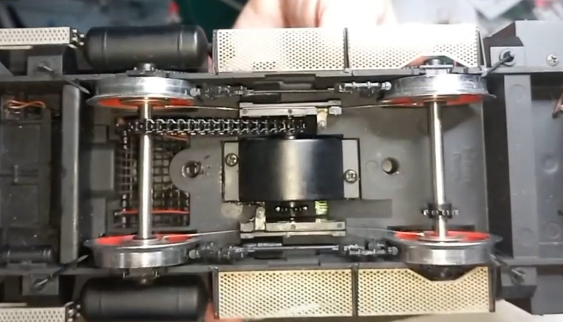

heute habe ich eine Ersatzteilfrage. Ein Bekannter hat eine KÖF III bekommen. Wir sind auf der Suche nach einer Antriebskette. Das Modell ist eine Spur 1 Lok von Märklin / Design Hübner.
Kennt jemand eine Adresse, wo man solch eine Kette bekommen kann?
Ich würde mich freuen, wenn mir jemand helfen kann. Leider haben meine Recherchen in Internet keine Ergebnisse gebracht. Vielleich nutze ich ja auch den falschen Suchbegriff.

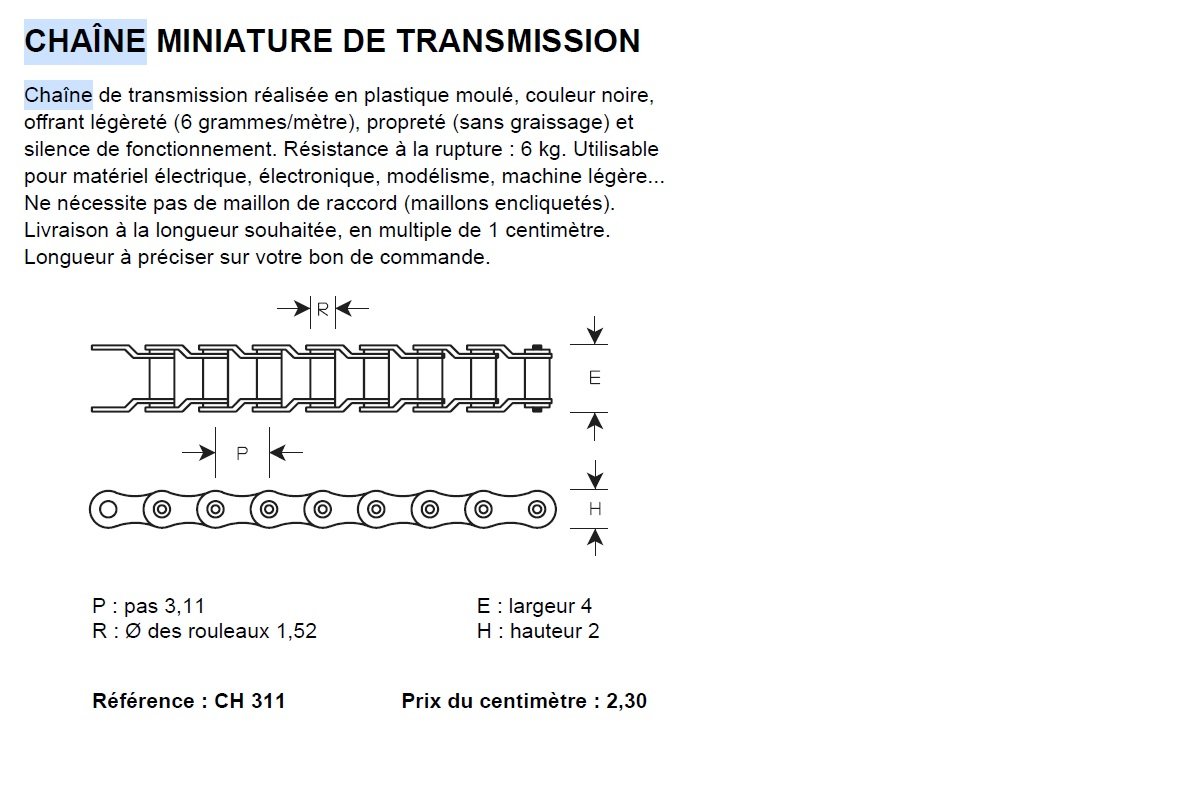

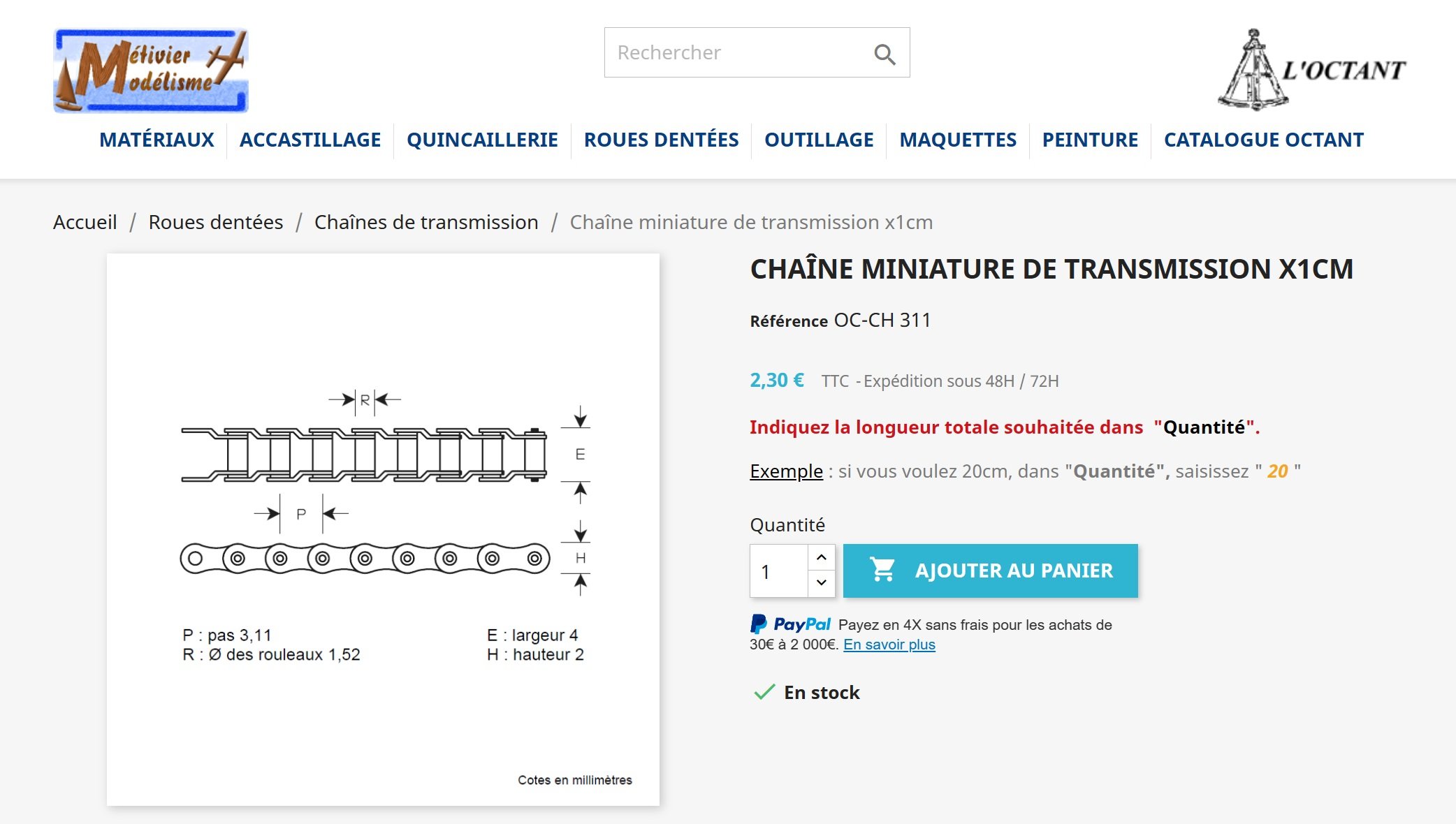

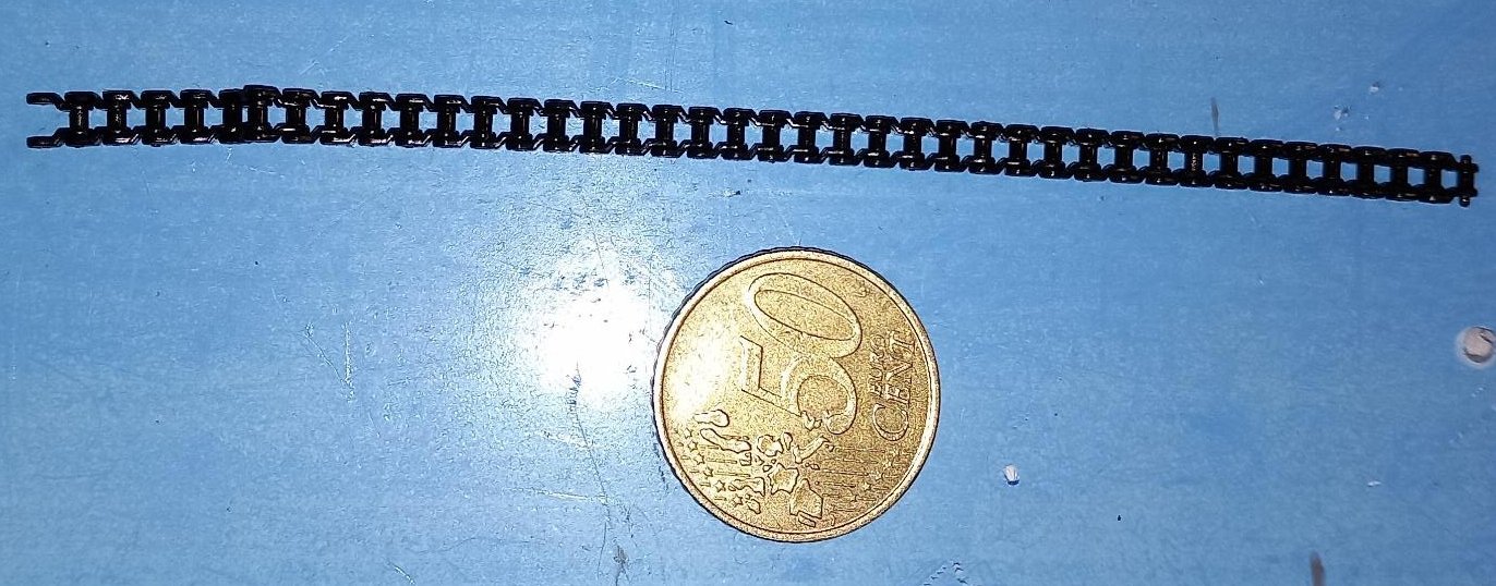

Das muss es sein:
https://www.metivier-modelisme.com/chai ... -x1cm.html
Bei Bedarf kann ich es für Sie bestellen...
