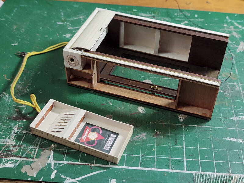

Die Ladeneinrichtungen von Ray Dunakin, siehe auch hier, haben mich immer tief beeindruckt.
Die schiere Menge an zu fertigenden Einzelteilen hat dazu geführt, dass ich sehr lange Zeit nichts am Haus Lohmann gemacht habe. Seit Ende letzten Jahres gab es dann aber doch noch im Anschluss an diesen Beitrag einen kleinen Fortschritt:
Brillen und Uhren sind Ätzteile, bei denen ich mit winzigen Tropfen UV-härtendem Resin Linsen und Uhrgläser ergänzt habe.
Da war viel Ausschuss in Form von Fehlstellen, Blasenbildung, Staub usw. dabei..
Die Uhren im unteren Teil des Schaukastens sind um einen Rollenständer gewickelt .
Die ganze Schaukastengruppe lässt sich zu Wartungszwecken entnehmen.
So, fehlen nur noch drei große Schaufenster. Aber bis 2030 ist ja noch etwas Zeit..

wirklich beeindruckend. Je länger ich auf deine Bilder schaue, desto mehr Fragen habe ich, weil ich vom Ätzen so gar keine Ahnung habe.
Wie hast du die Armbänder der Uhren so plastisch hinbekommen? Sind die dreidimensional geätzt für die Nähte der Lederarmbänder und die Einkerbungen zwischen den Metallgliedern? Oder hast du das irgend durch Malerei angedeutet? Das silberne Armband sieht ja schon nach echtem Nickel aus, so schön bekommt man den Metalleffekt mit Farbe ja kaum hin.
Und wie hast du die Ziffernblätter gemacht? Ich vermute keine Decals, sondern ebenfalls die Konturen geätzt und dann bemalt?
Sind die Brillen im Schaufenster auch alle "echt", also dreidimensionale Objekte? Falls ja, kannst du die noch etwas näher zeigen, die Typenvielfalt ist ja beeindruckend.
