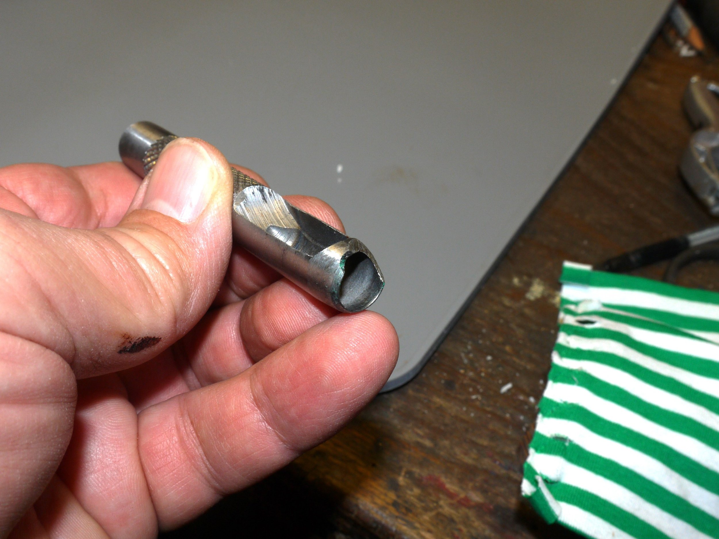

Das eigentliche Dachgestell ist 13,5 cm lang. Hier kommt jetzt der Stretcheffekt zum tragen, Das Schnittmuster ist nur 13 cm lang, Nur die seitlichen überhängenden Kanten (im Schnittmuster oben und unten), die das Wellenschnittmuster erhalten sollen, werden mit Kunststofffolie 0,85x13 cm beklebt. Nach dem Ausschneiden sind die beklebten Kanten wieder schön gerade, die stirnseitigen Kanten aber ungenauer. Gerade Kanten erhält man hier durch das Umfalten und Kleben der Stofflaschen, nebst 15 minütiger Pressung. Das sieht dann so aus: (Dachteil mit stirnseitig umgeklebter Kante, die überstehenden Laschen werden noch abgeschnitten, zu sehen ist eine Rückseite mit Kunststofffolien und die Vorderseite)
Zu guter Letzt wird das Wellenmuster eingeschlagen. Hierzu habe ich ein preisgünstiges Locheisen (ca. 2 Euro) so angeschliffen, dass man Halbkreise stanzen kann. Wichtig ist es, sich die Mitte des Halbkreise zu markieren. Diese Markierung wird immer auf eine grünweiße Grenze im 0,5 cm Streifenmuster ausgerichtet. Das "Lochschlagen" geschieht auf einem Restestück Hartholz, dass danach in den Ofen wandert. Nach dem Ausschlagen der beiden Seiten eines Daches ist es ratsam das Locheisen nachzuschleifen. Mit einer kleinen scharfen Schere kann man das Ergebnis noch etwas verbessern. Die Fertigstellung des Daches erfolgt im nächsten Absatz.

Arbeitsgrundlage ist folgendes Schnittmuster: Die Kopfteile werden auf Kunststoffilm (Overheadfolie, wer kennt sie noch

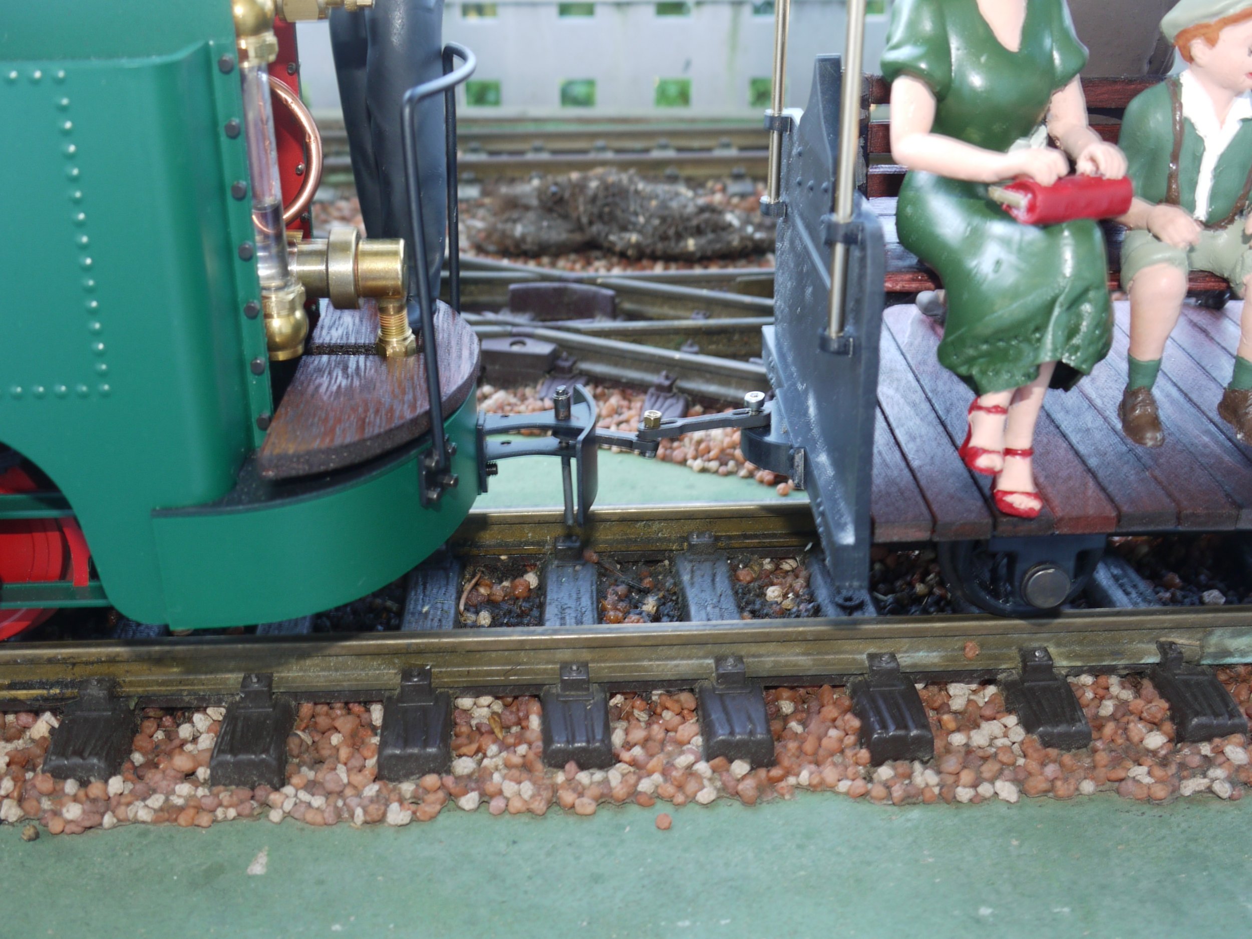

Um die Regner Lok mit Figuren auszustatten, benötigt man nur passende Brettchen (bei mir 3 mm Sperrholz, Gebeizt/lasiert s.o.). Das hintere Brettchen erhält einen Schlitz für die Gasleitung. Die Figuren können mit Messingdrahtstiften, die in die Füße geklebt sind, reversibel auf die Brettchen aufgesteckt werden. Als weitere Anpassungen habe ich die Lok lediglich noch mit einem kleineren Manometer (preisgünstig bei Herrmann Echtdampf) ausgestattet und den Dampfhahnhebel etwas verstellt.
Die Kupplung erfolgt schön eng einfach mit Kuppeleisen (Reppingen) und M2 Schrauben. Aufgrund der engen Radien mit gegenläufigen Kurven ist an der Lok ein zusätzliches Gelenk erforderlich. Rückwärts kann man damit aber leider nicht fahren.
