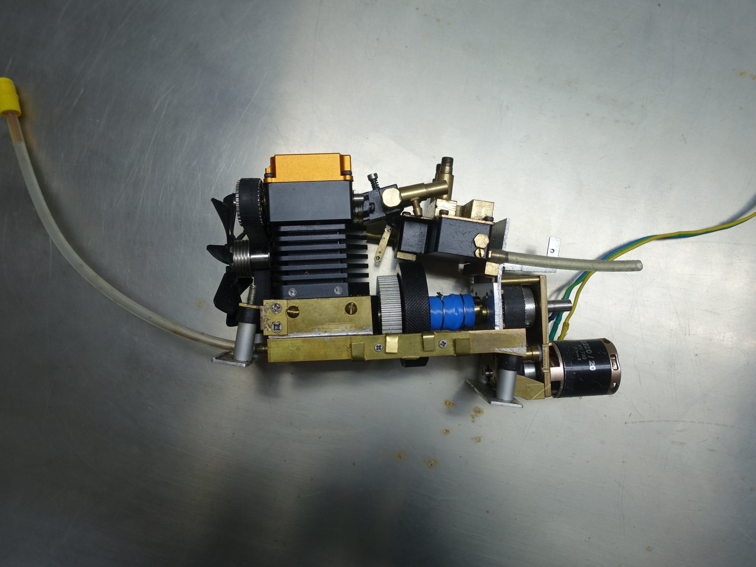

Jetzt kam mein erster China Motor (1 Zylinder Toyan 4-Takt-Motor, luftgekühlt, ca. 3,5 ccm als Bausatz erstanden) ins Spiel.
Der Zusammenbau des schön verpackten Motorbausatzes und der erste Probebetrieb waren recht vielversprechend.
aber.....
- Der Motor war zu hoch und mit dem beigefügten Anlasser zu breit
- der Anlasser war nicht für Dauerbetrieb als Generator geeignet
- Die Grundlastdrehzahl war ziemlich hoch (ca. 3000 U/min).
- positiv fand ich das Geräusch des schönen Labyrinth-Schalldämpfers, der sich aber auch nicht einfach mit der vorgegebenen Position der Auspuffendrohre verbinden ließ.
Ich habe hierzu folgende, recht aufwendige Lösung gefunden:
Der Motor wurde ca. 10° schräg gestellt (Höhenproblem gelöst) und elastisch so gelagert, dass er auf die ursprünglichen Motorbefestigungen passte. Motor hinten - Generator vorn. Die Koppelung an den Brushlessmotor in Längsrichtung erfolgt auf den Generator über eine 2:1 Zahnriehmengetriebe (Generator/Anlasserdrehzahl ca. 6000 U/min) und eine Modellbau Kardankupplung.
Der Auspuff wurde aufwendig umgebaut, so dass er passte und auch noch einen guten Sound hatte.
Auf dem Prüfstand alles sehr vielversprechend, vor allem problemloses Anlassen und jede Menge Power im Generatorbetrieb.
Also Einbau in die Lok. Im Praxisbetrieb gab es leider viele Probleme:
1. Die Lastwechselreaktionen nach dem Anlassen zerlegten alle Kardankupplungen nach wenigen (<10) Starts:
2. Etwas bessere Ergebnisse ergab eine elastische Kupplung mittel dem abgebildetem Druckluftschlauch, aber auch diese Konstruktion war nicht ausreichend standfest.
3. Der Motor ölte stark. das Öl aus dem Auspuff und dem Kurbelgehäuse musste separat in einem Sammelbehälter abgeschieden werden. Dieser war nur noch sehr schwierig bzw. unterdimensioniert unterzubringen., Das Kurbelgehäuse bekam ich nicht dicht.
4. Der Motor zeigte nach ca. 1 Monat Probebetrieb bereits sehr starke Korrosion an der Kurbelwelle und ließ in der Kompression / Leistung deutlich nach (20 Betriebsstunden ?), Die Einstellungen am Vergaser mussten laufend verändert werden.
Mit diesen Problemen kam der Motor mit Einbaurahmen auch in die Vitrine. Wahrscheinlich muss der Motor doch mit deutlich höherer Drehzahl (> 4000 / min) betrieben werden, was ihn aber für mich als Lokomotivmotor uninteressant macht. Trotz der Korrosion an der Kurbelwelle ist der Motor übrigens immer noch sehr leichtgängig.
