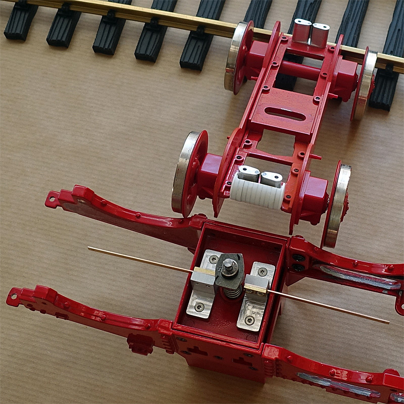

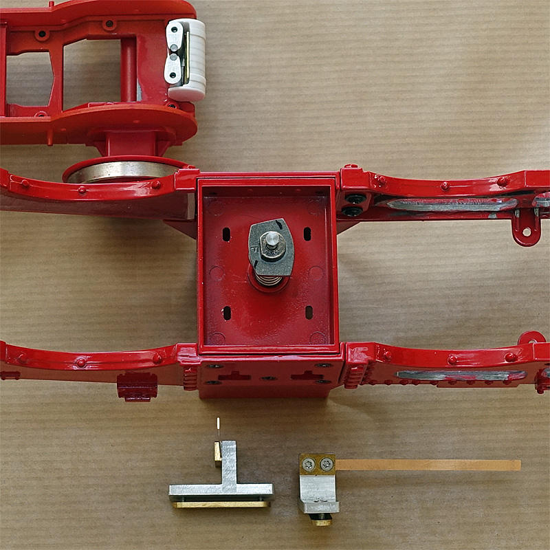

Thema Rückstellung aus Dreh- und seitlicher Verschiebbarkeit von Drehgestell und Nachlaufachse.
Ein bisschen verrückt, denn eigentlich wird das fertige Modell bei mir hauptsächlich im Glaskasten stehen. Aber ein geschmeidiger Bogenlauf muss im 3m Radius möglich sein. Ich will’s einfach technisch so durchgearbeitet haben
0021_08.09.23 (Andreas G.)
Ich habe zwei Halterungen aus Alu gefräst, daran ist jeweils eine Federzunge mit kleinen M2 Senkkopfschrauben geklemmt. Die Halterungen sind im unteren Rahmenverbindungskasten in jeweils zwei Langlöchern befestigt. Die Langlöcher, um die Zungen und somit das Drehgestell genau mittig ausrichten zu können.
0022_08.09.23 (Andreas G.)
Das Drehgestell bekam in der Fahrzeugmitte jeweils vorne und hinten kleine paarweise stehende Alublöckchen mit eingelassenem 2mm Stahldraht. Im Spalt zwischen den Stahldrähten hat die Federzunge seitlich nur wenig Spiel, kann aber dem Drehgestell alle Dreh- und Verschiebebewegungen ermöglichen und muss hier in Längsrichtung ganz frei sein. Und klar je weiter von der Mitte weggeschwenkt und verschoben wird, die Federzunge möchte jede Ablenkung wieder auf Mitte ausrichten. Das ist der Zweck, im geraden Gleis steht alles mittig.
0023_08.09.23 (Andreas G.)
Hier bei minimaler Auslenkung.
0024_08.09.23 (Andreas G.)
Und so im 3m Gleisradius.

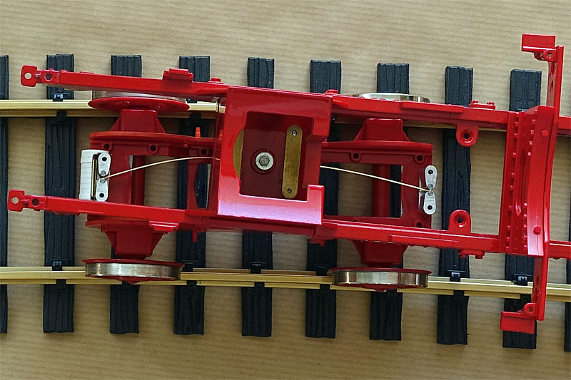

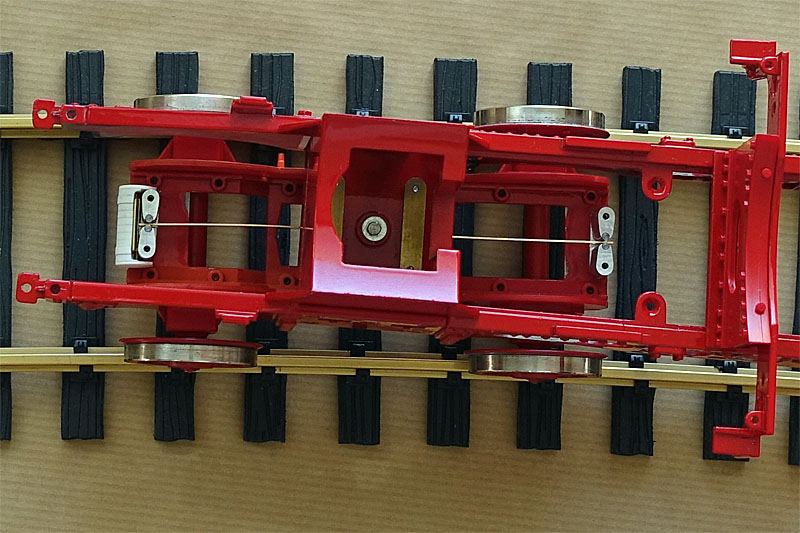

Das 0,5mm Federblech / Federbronze (federelastisch) von Knupfer hat jetzt nach Versuchen 3mm Höhe, welches einen schönen weichen Federungseffekt ergibt und die Rückstellkräfte sind so auch vermutlich bei geschobenem und gezogenem Lokmodell im Gleis nicht zu groß.

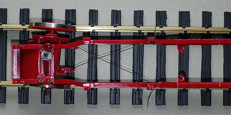

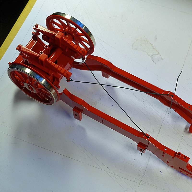

Zur Nachlaufachse die momentan nach Anleitung ja relativ schlackrig im Rahmen hängt, habe ich auch schon eine Idee, wie ich der Radialeinstellung im Modell hinbekomme. Meine Vorüberlegung zur Funktion, habe ich mit Blumendraht ausprobiert.
0025_08.09.23 (Andreas G.)
Zwei Drahtstücke mit jeweils einer kleinen Öse. Von der Mitte der Öse habe ich den Draht nach 98mm rechtwinklig nach oben abgebogen. Die Öse jeweils am Bolzen zur Federaufhängung eingehängt und die andere Seite des Drahts auf der anderen Lokseite des Rahmens durch das vorhandene Loch eingefädelt.
0026_08.09.23 (Andreas G.)
0027_08.09.23 (Andreas G.)
0028_08.09.23 (Andreas G.)

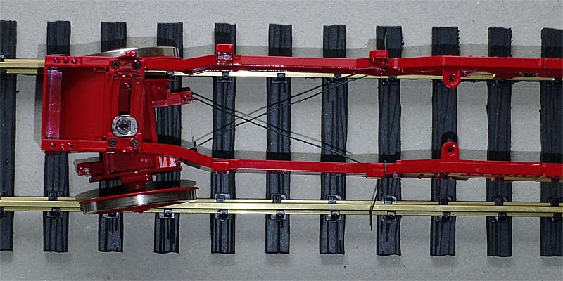

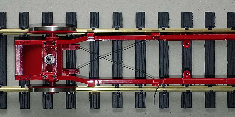

Hier die Mittellage und das Ausschwenken des Rahmens nach rechts und links (hier einfach den Rahmen aus der Mittelage verschoben ohne Bogengleis). Alles ganz unpräzise aber als Hinweis ausreichend wo es hingehen soll.
So werde ich im Aschkasten und somit von außen möglichst unsichtbar eine Hebelei einbauen die die radiale Einstellung der Nachlaufachse übernimmt. Dazu noch ein Federblech wie im Drehgestell, soll eine gute Rückstellung im geraden Gleis ergeben.
