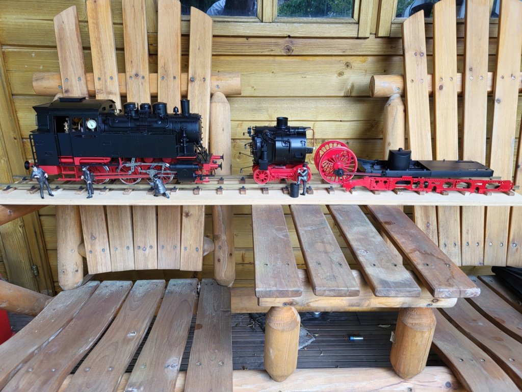

Bis zur Ausgabe 19 hatte ich gewartet, damit auch etwas zu tun ist. Dann habe ich mir ein Stück Gleis gebaut und zur Veranschaulichung mal die 80ger daneben gestellt.
Dein Generator und die Speisepumpe sehen super aus.
Da kann man schon mal die Größe abschätzen.
LG Bernd
