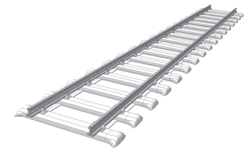

Sie ist das Ergebnis einer Gemeinschaftsaktion der Modellbauwerkstatt Altenweddingen und von Volker Gerisch , der Stahlschwellen für die Spurweiten 32 (IIe), 45 (IIm) und 64 (Regelspur) Millimeter, sowie Dreischienengleise der genannten Spurweiten entwickelt hat – inklusive zweier Sorten Kleineisen, nämlich einerseits dem über viele Jahrzehnte gängigen und gleichermaßen bei Bundesbahn und Reichsbahn weit verbreiteten „Rippenplattenoberbau K“ ...
... und andererseits dem länderbahntypischen, aber auch bis heute durchaus noch in Nebengleisen zu findenden Haarmann’schen Oberbau mit Haken- und Klemmplatte:
Beide Renderings zeigen das am Beispiel eines Meterspurgleisjochs. Selbstverständlich sind die Schienenprofile vorbildgerecht nach innen geneigt.
Die Schwellen besitzen wie beim Vorbild fest mit dem Grundkörper verbundene Klemm- bzw. Rippenplatten und weisen an den Enden die charakteristische Form des durch zur Endkappe umgeformte Profils auf. Auf eine Nachbildung der Kappe in die Tiefe haben wir zu Gunsten einer sauberen Auflage auf dem Trassenbrett verzichtet.

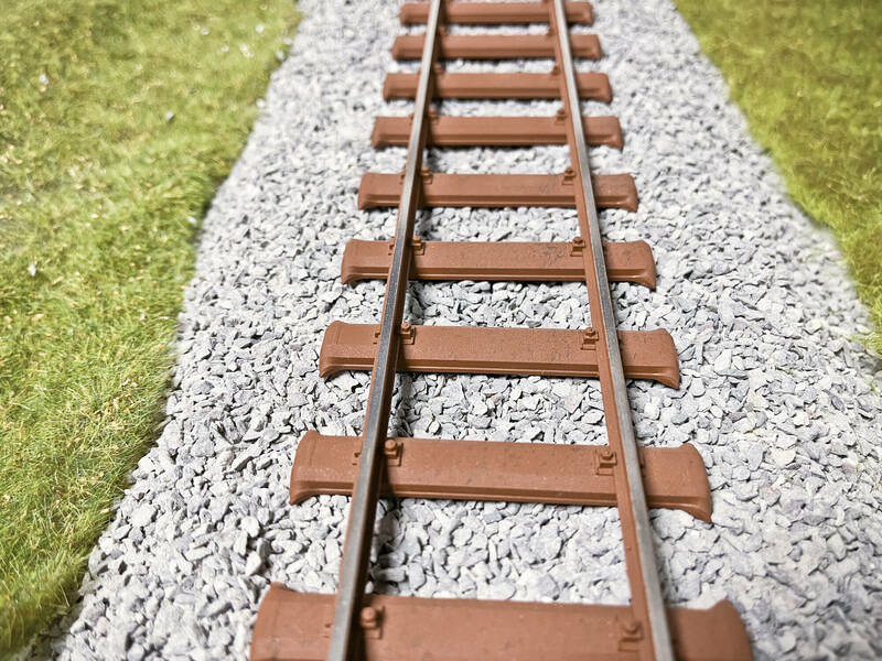

P. S.: Als kleine Entscheidungshilfe noch ein paar Bilder von fertigen Gleisjochen. Die gibt es übrigens im Original in Schenklengsfeld auf dem Jahrestreffen der IG Spur II zu sehen!
Wenn die Schwellen in Produktion gehen, werden sie außerdem auf der Leipziger Modell-Hobby-Spiel im Herbst zu bekommen sein.
Dreischienengleis K-Oberbau:
Meterspurgleis K-Oberbau:
Engspurgleis K-Oberbau:
Meterspurgleis Haarmann'scher Oberbau:
