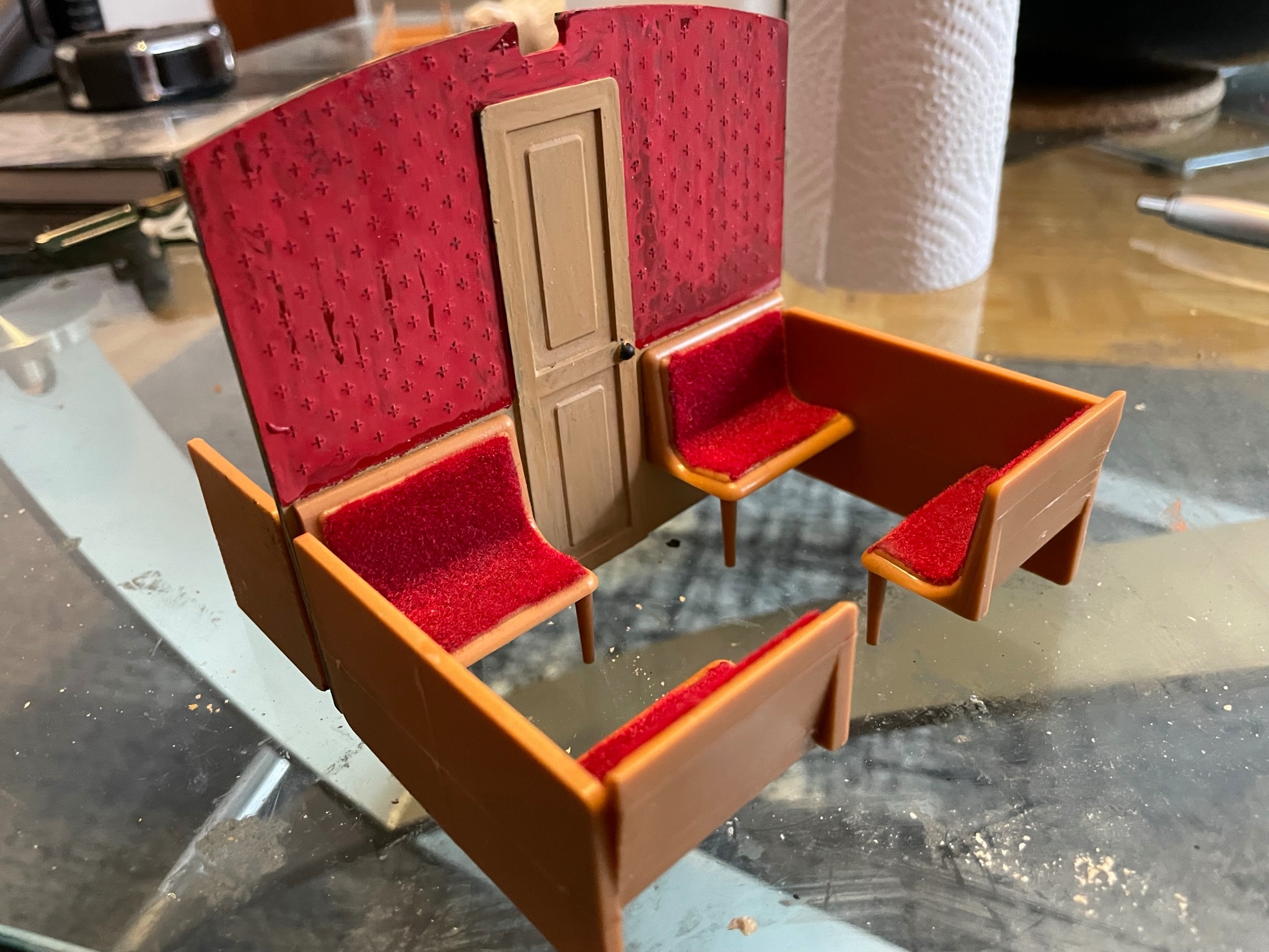

Hier mein aktueller Stand meiner Bastelei, die Franzburg ist inzwischen auf dem Postweg zu mir unterwegs.
Und hier noch meine Annahme, wie die Trennung zwischen zweiter und dritter Klasse ausgesehen haben könnte.
die Schienen und Schwellen stammen in der Tat von Heyn. Der Abstand der Schwellen (30 mm) entspricht dem damaligen Vorbild um 1900 (Quelle: Die Museumseisenbahn 2/2015, Lokomotiven des Lenztyps i bei WBE und RME). Anfangs standen die Schwellen sogar noch weiter auseinander (Vorbild 98 cm, zul. Achslast 5,1 t). 1897 übernahm die WEG (Westdeutsche Eisenbahn-Gesellschaft) die RME und reduzierte den Schwellenabstand auf 67,5 cm, um die erlaubte Achslast auf 8 t zu erhöhe. So konnten bei der RME die 3 achsigen Loks 1899 gegen Loks des Lenz i-Typs von Vulkan (Achslast 7 t) getauscht werden. Jetzt müsste es eigentlich im Kopf laut klingeln, es waren Schwesterloks der Franzburg, ebenfalls von LGB.

Ein toller Wagenumbau den Du da zeigst. Gefällt mir sehr gut. Die Inneneinrichtung sieht ebenfalls vorzüglich aus.
