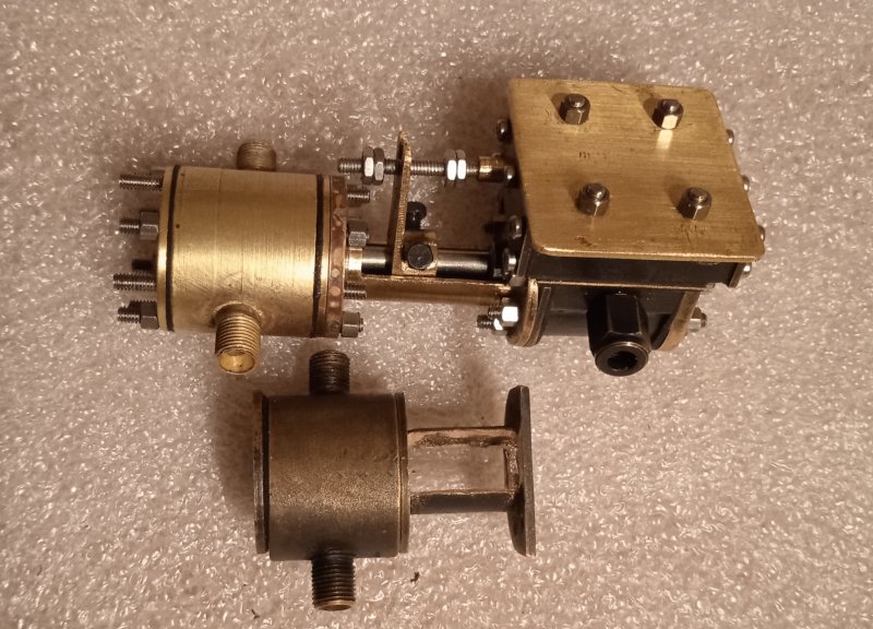

Hier der Größenvergleich der Pumpe mit einfach- und doppelt wirkendem Wasserzylinder

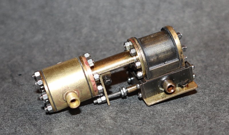

Pumpe mit neuer Laterne und neuem Wasserzylinder

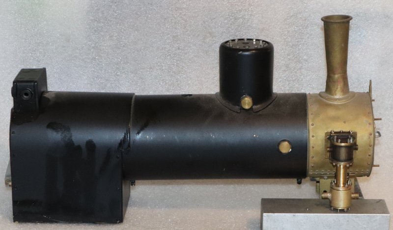

Pumpe beim "Probesitzen" am Kessel einer 1 zu 13-Lok auf 43 mm Gleis

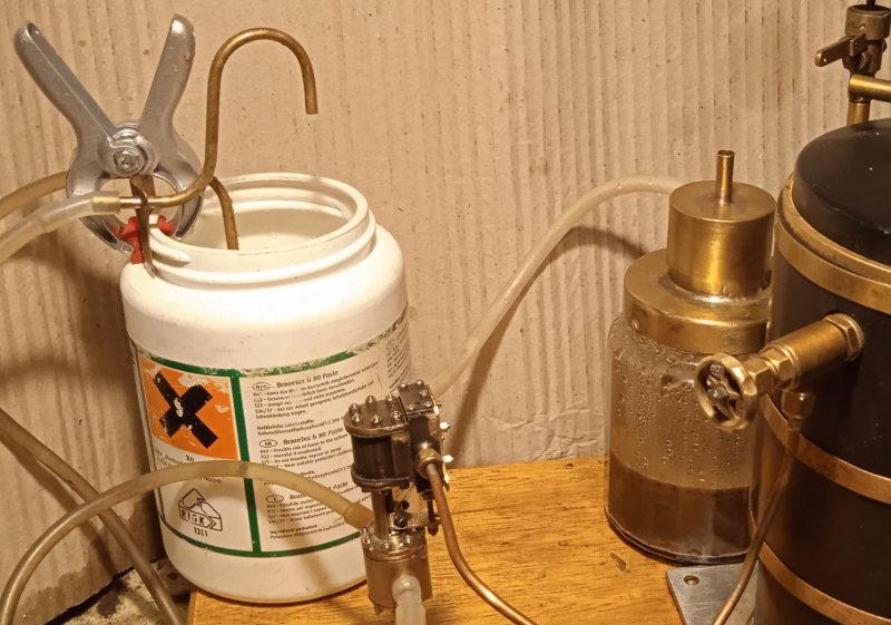

Pumpe auf dem Prüfstand
Leider hatte ich nur M 2-Gewindestifte, um alle M 1,4 mm-Bolzen und Stehbolzen zu ersetzen, besser wären M 1,6 mm-Gewindestifte gewesen. Ich habe grundsätzlich Gewindestifte statt Bolzen verwendet, weil damit eine geringere Belastung des Zylindermaterials gewährleistet werden kann. Die größeren Bolzen haben aber trotzdem funktioniert, wie der Prüfstandlauf gezeigt hat. Dabei habe ich die Pumpe auch gegen eine 20 ml-Klistierspritze arbeiten lassen, um das Fördervolumen zu überprüfen.
