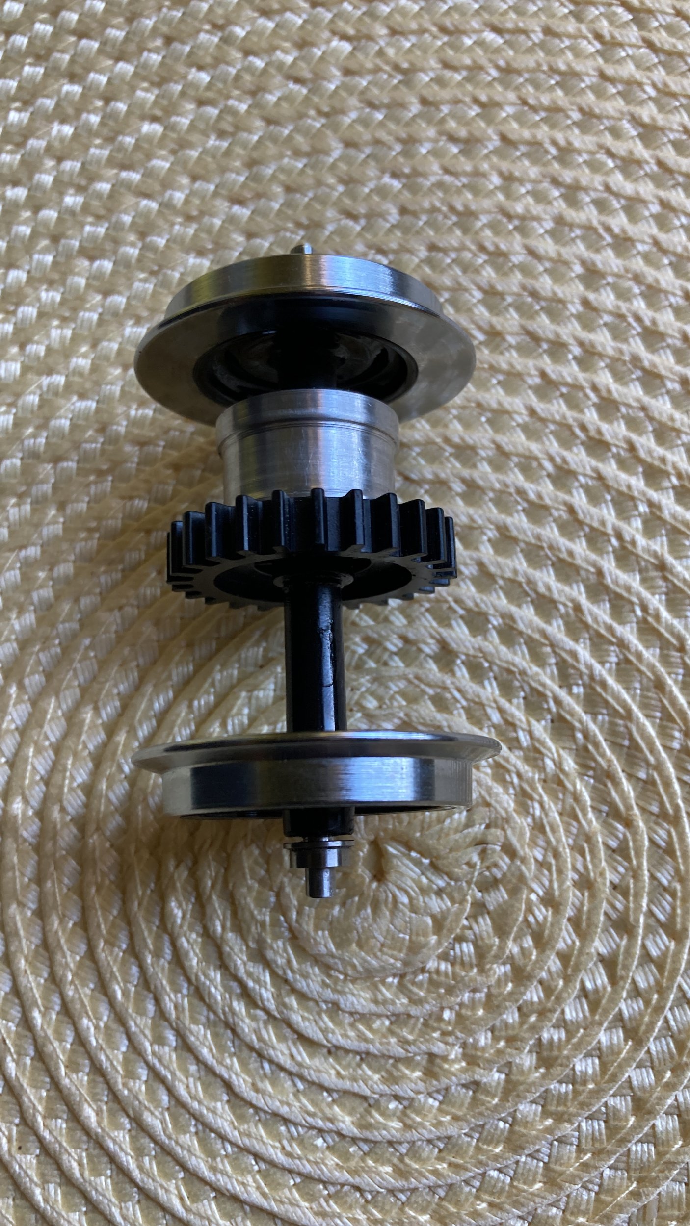

im Zusammenhang in einem größeren Schneeschleuder-Projekt, sollte ich mich für eine Matterhorn Gornergrat Schneeschleuder an einer funktionsfähige Zahnradbremse versuchen.
Basis ist ein LGB Metallradsatz, der sich beim vermessen als recht ungenau für den Zweck erwies.
Sieht nach LGB aus, aber die Achse musste ich gegen eine 3 mm Präzionswelle tauschen, die LGB Achse selbst ist fein überdreht - die hatte ab Werk 0,3 mm Höhenschlag als Extra eingebaut und das LGB Zahnrad war auch nicht besser und überbot den Höhenschlag noch. Also alles komplett überdreht und eingepasst. Die Bremstrommel ist aus hochfesten Alu und als Bremsbelag eignet sich hervoragend 6 mm stahlverstärkter Zahnriemen T2,5 (das ist bei Verschleiß sehr einfach nach zu kaufen und zu wechseln).

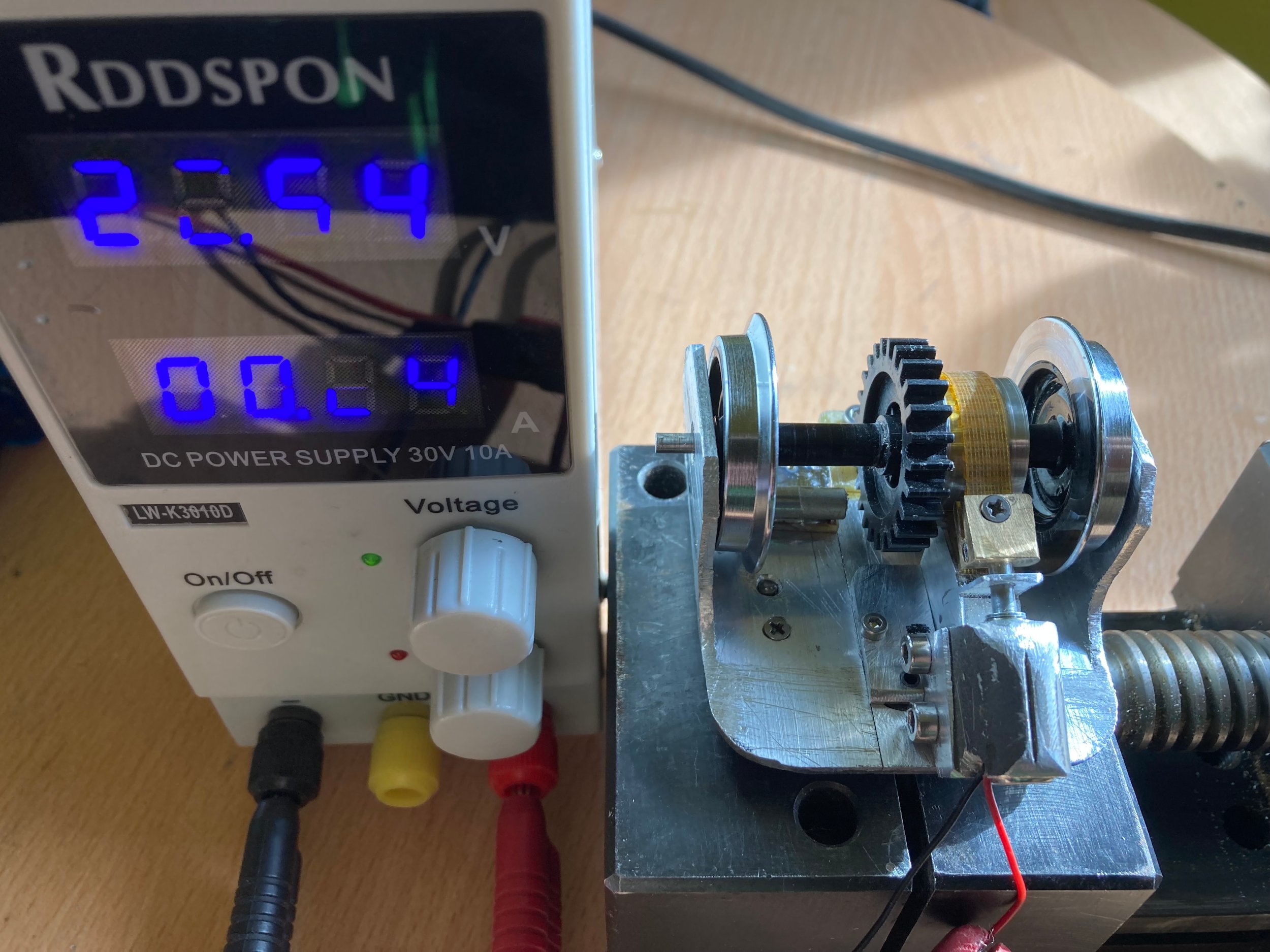

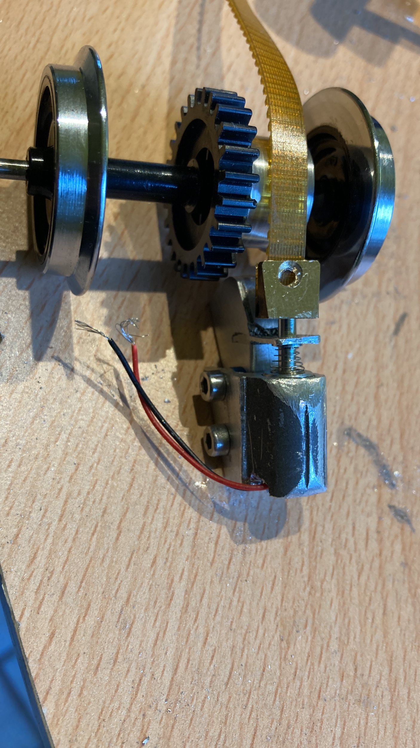

Als Aktuator kommt ein mini Tauchmagnet zum Einsatz der nur 280 mA bei 22V benötigt, ich denke dadurch kann er auch direkt an den Dekoder mit Schutzdiode angeschlossen werden. Durch den großzügigen Einsatz von Aluminium - teilweise aus Stabilitätsgründen, das hochfeste aus dem Flugzeugbau, kann der Magnet auch gut gekühlt werden, ich denke 1 Minute Dauerbremse müsste möglich sein.
Aus Wartungsgründen ist alles verschraubt. Die Funktion ist, der Hubmagnet zieht an dem Zahnriemen und verkürzt ihn damit. Damit liegt er fest auf der Trommel und leitet die Bremsung ein. Das Bremsmomoent lässt sich in gewissen Rahmen einstellen - geplant ist, dass eine 4 kg schwere Schneeschleuder bei 12 Prozent in Beharrung gehalten werden kann über eine Minute.

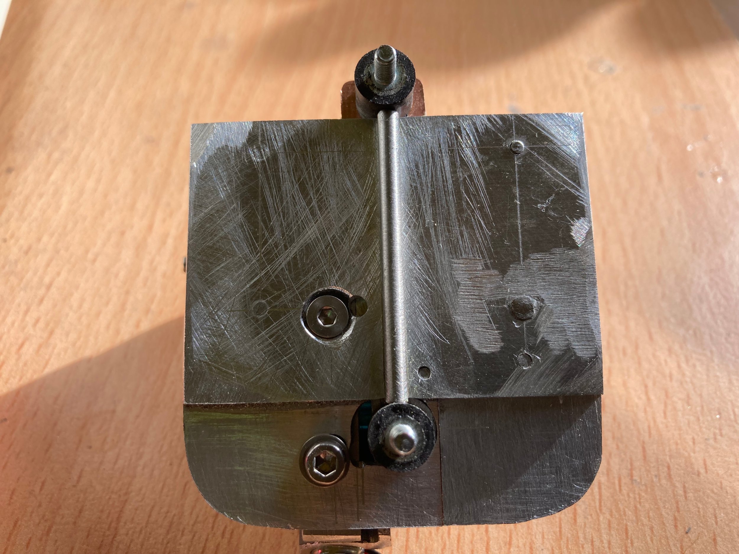

Ich habe leider noch mal komplett von vorne anfangen müssen, weil die Achse nicht zwischen die Schleuderwellen passen wollte beim Einfedern. Auch war die Dämpfung nicht optimal. Eine geschobene Schneeschleuder ist fahrdynamisch gesehen das schlechtes und kritischste auf einer Modelleisenbahn. Ziehen ist einfach, aber Schieben mit Eis und Schnee auf den Schienen... Ach ja und Stromabnehmen auch noch...
Ich habe jetzt noch mal von ganz von vorne angefangen:

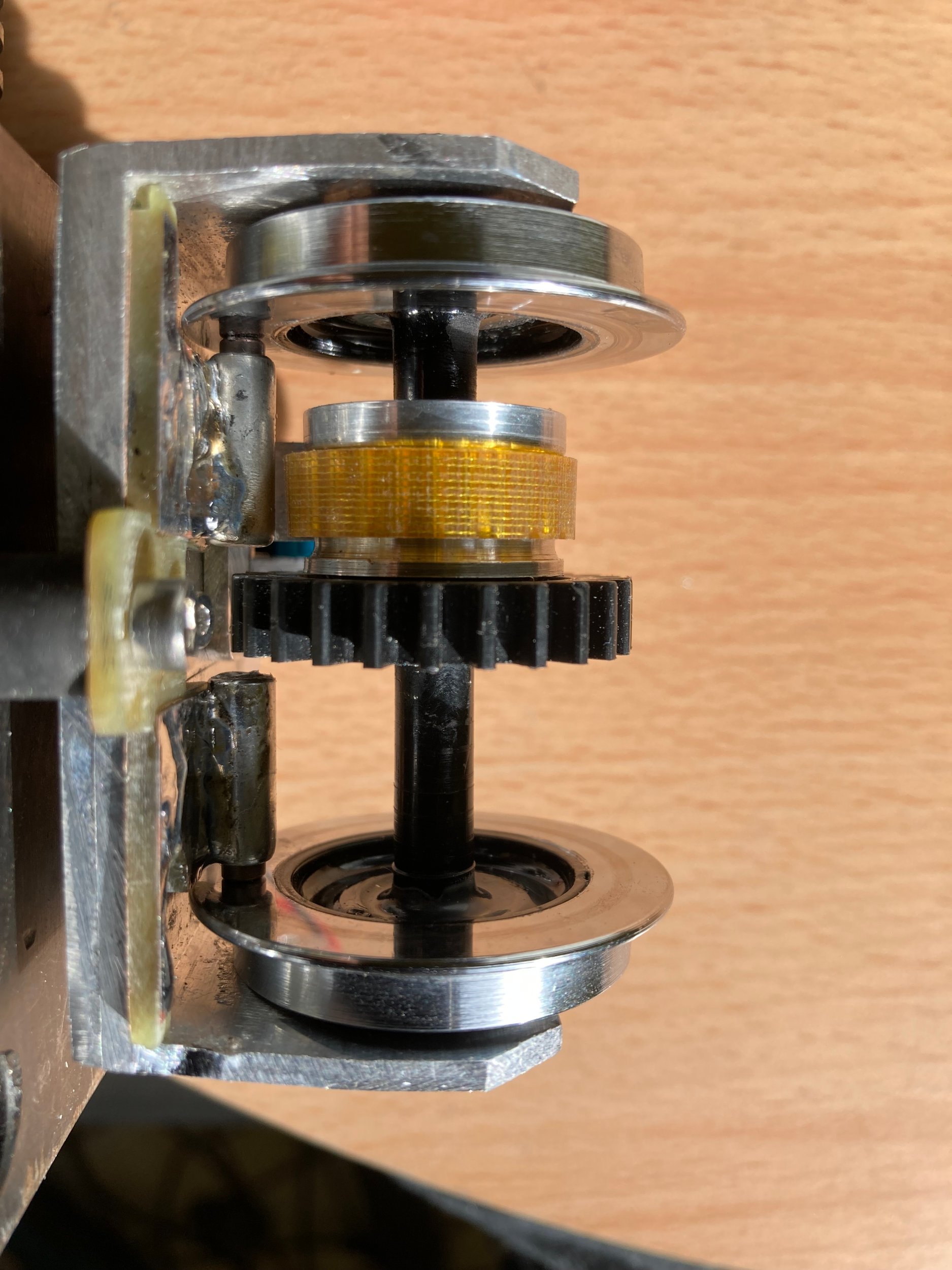

zuerst die Dreipunktlagerung. Die beiden Schwinggummis (shore45) halten die Vorderachse, wenn man die Schleuder von den Gleisen nimmt und dämpfen die Federung. Die eigentliche Lagerung übernimmt die Edelstahlwelle. Damit ist die Höhe der Schleuder über der Schienenoberkante auch genau definiert.
Es geht extrem eng zu. Teilweise habe ich nur 0,2 mm Luft zwischen den Komponenten. Auf der Platine sind die kurzen 14mm LGB "Zahnrad"-Kohlen aufgelötet.
Die Bremse funktioniert! Im unteren Bereich musste das Fahrwerk schmaler als 58mm sein. Passt! Die komplette Zahnrad-Achse mit Bremse und Kugellagern wiegt 122g. Ich will nicht wissen was die in Messing gewogen hätte, wenn sie auch nur im Ansatz so stabil wäre.
