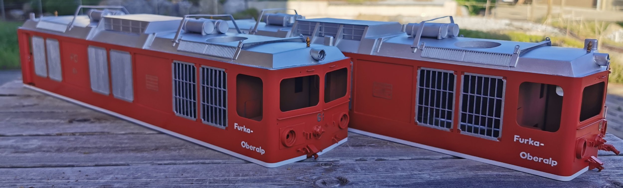

Zunächst habe ich das Dach fertiggestellt, die fehlenden Auspuffanlagen habe ich als 3D Druck Teil erstellt. Danach ist mir noch ein zweiter Lokkasten zugelaufen, also das gleiche nochmal für die zweite HGm 4/4.

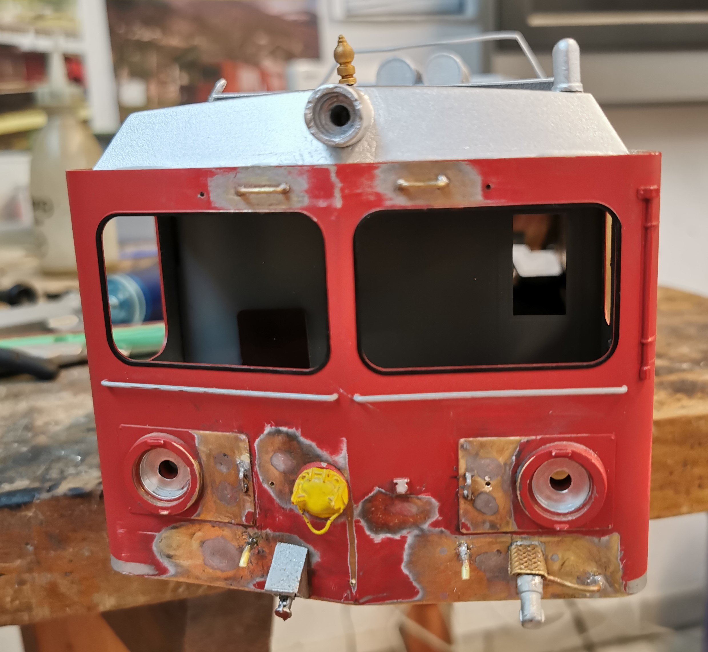

Dann ging es an das Restaurieren der Lokkästen. Die inbesondere die Bestückung der Lokfronten musste für die HGm 4/4 stark geändert werden.

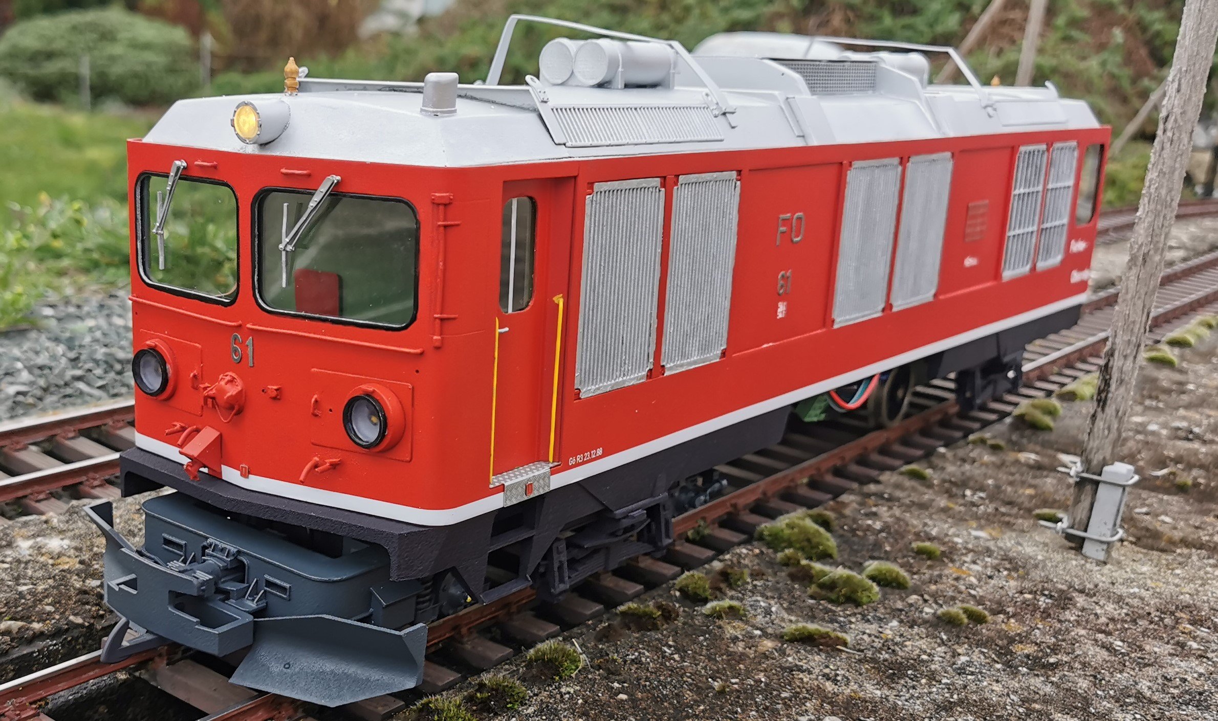

Lackiert und beschriftet schauen die beiden Kästen nun so aus:

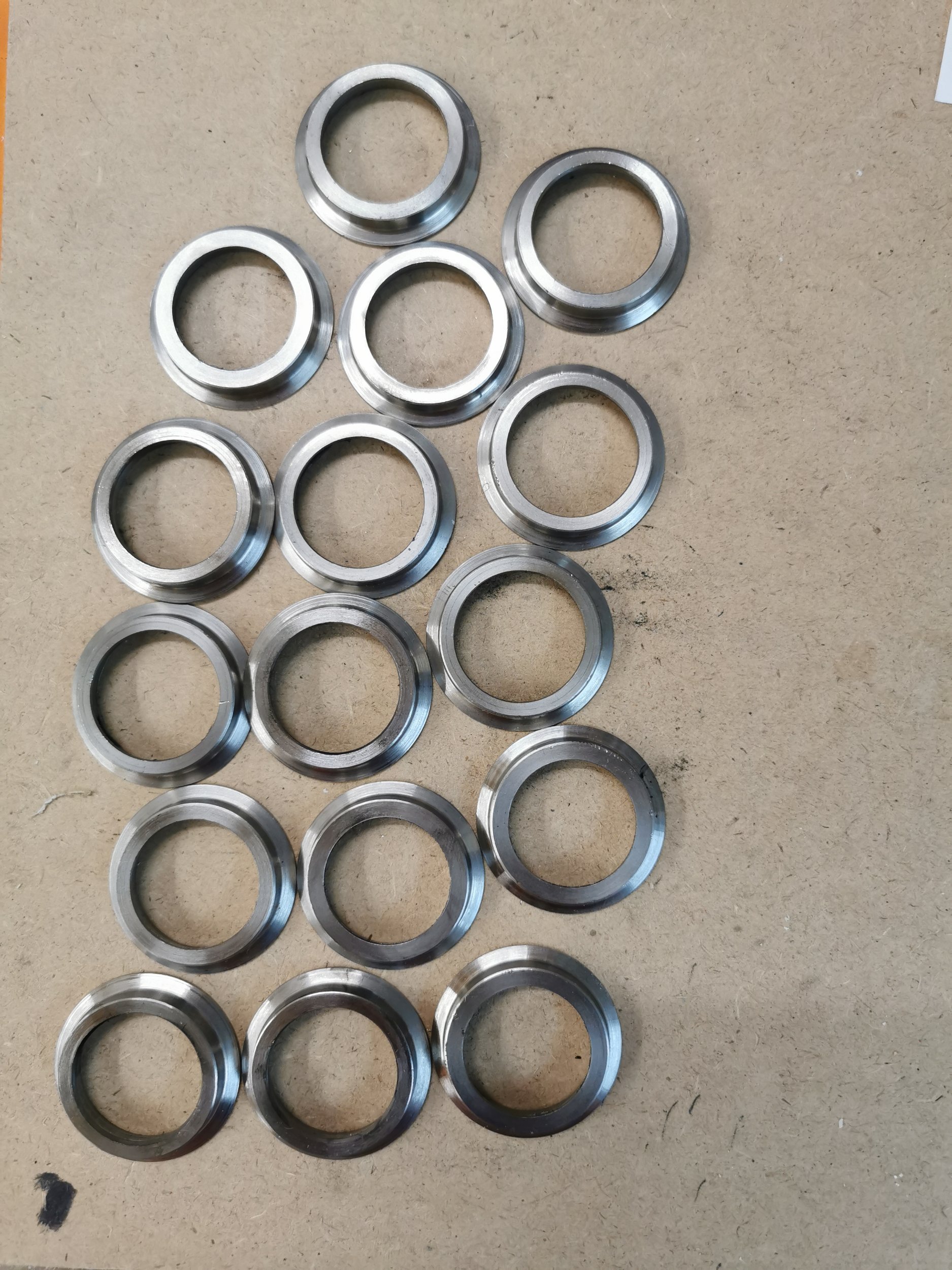

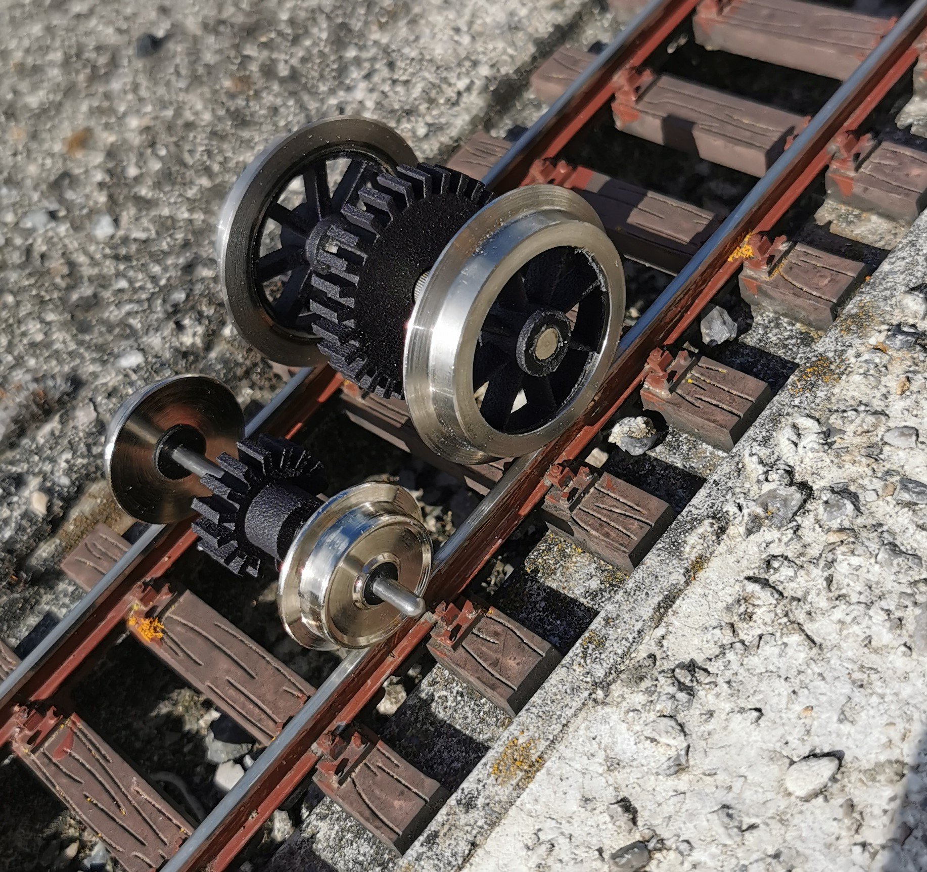

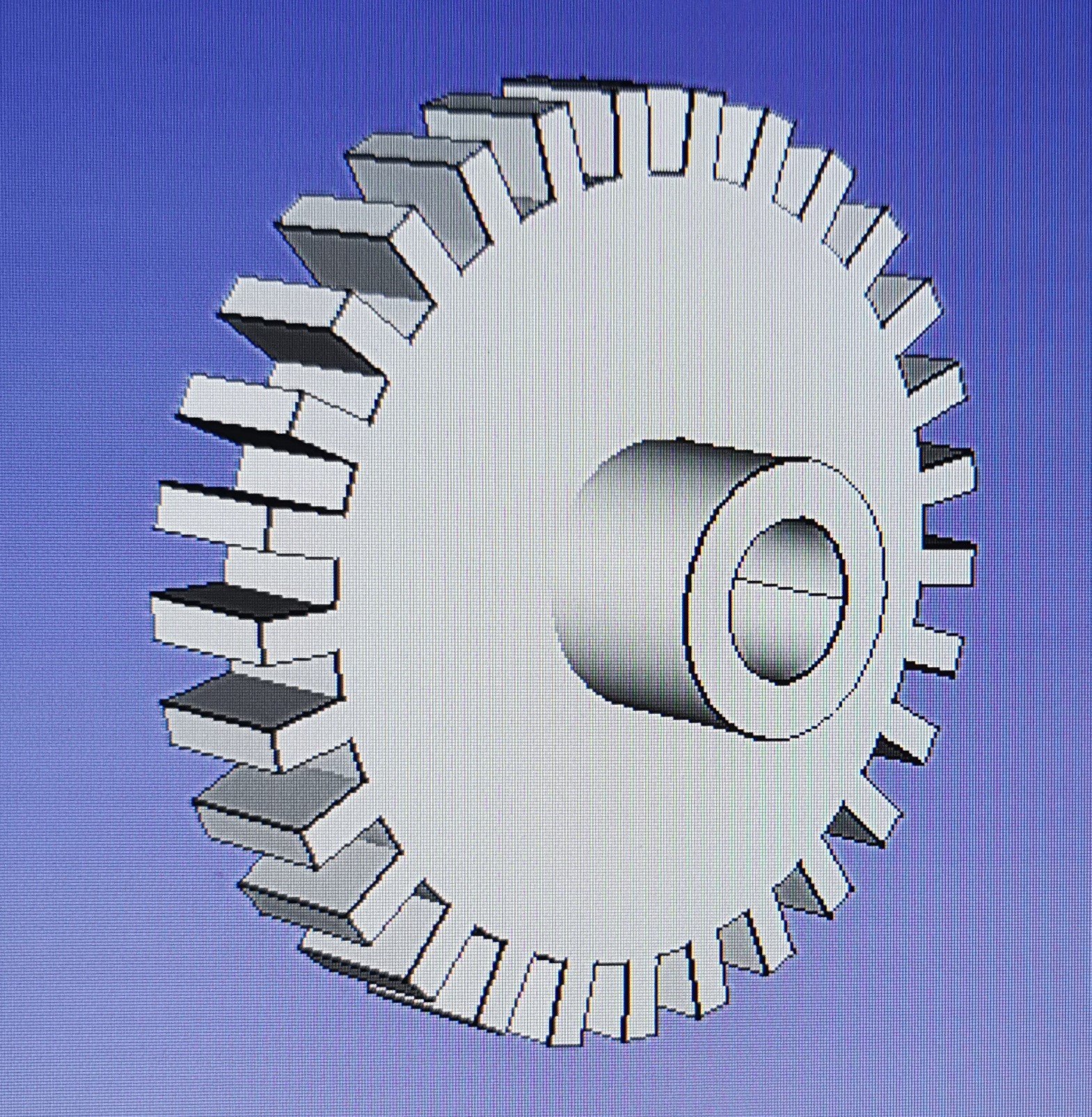

Die im ersten Beiträg gezeigten Räder werde ich nun doch nicht verwenden, da ich mittlerweile genau passende Edelstahlradreifen kaufen konnte. Für diese Radreifen habe ich dann die Speichen als 3D Druckteil gezeichnet, ebenso das Zahnrad in der passenden Größe.
Montiert schaut das dann so aus:

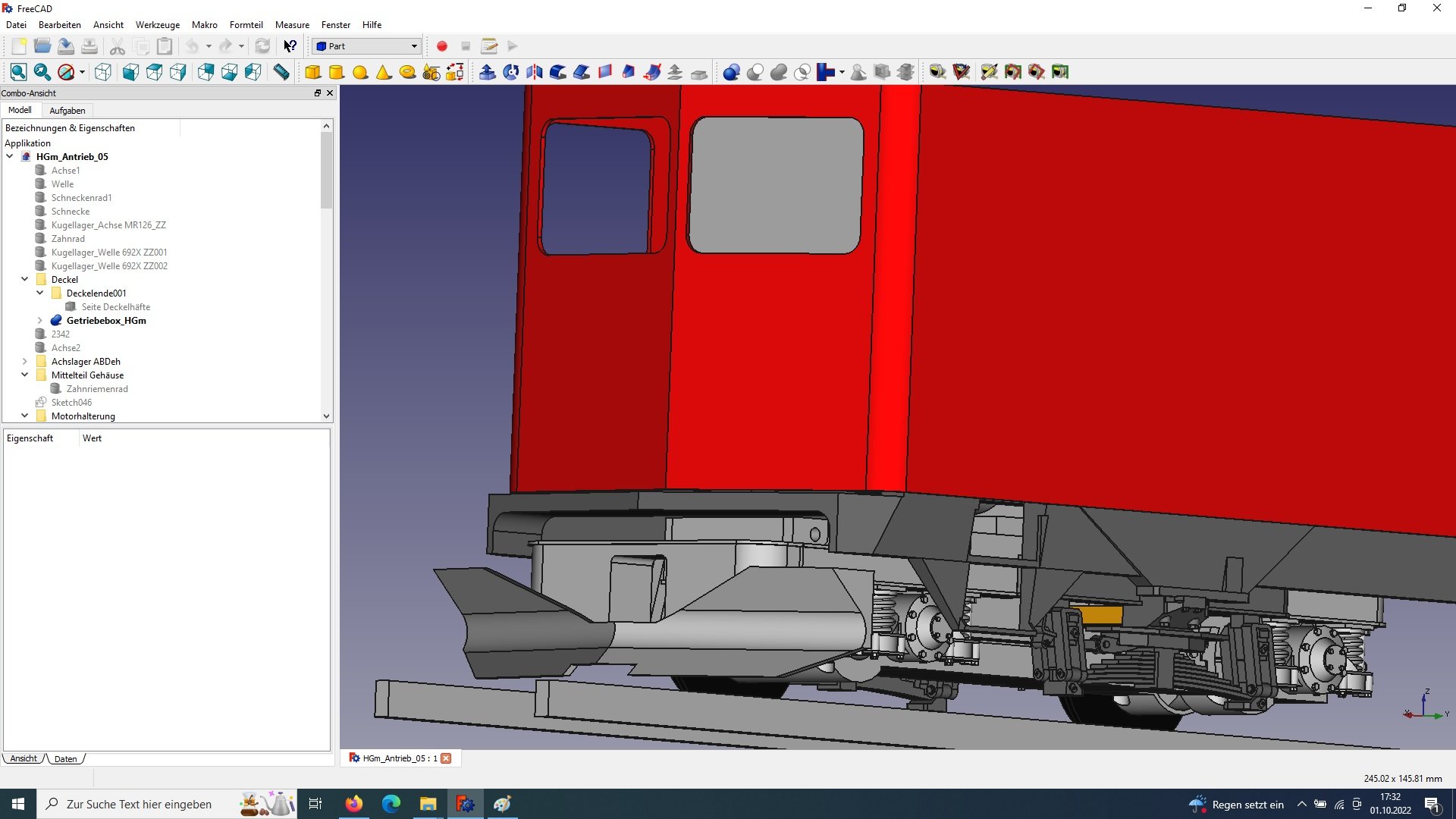

Die nächsten Arbeiten finden ebenfalls wieder in der virtuellen Welt statt. Die Rahmen und Drehgestelle waren ja beim Kauf der Gem-Reste nicht dabei, also müssen diese nun neu entstehen. Beim Getriebe orientiere ich mich an Ottmars Brünig HGm 2/2, die mir inzwischen viele Jahre umgebaut als BVZ HGm 2/2 75 beste Dienste leistet. Der Motor wird nach oben verlegt (Zahnriemen wie bei meiner DFB HGm 2/2 51), damit kann eine vorbildnahe Tiefzuganlenkung eingebaut werden.
Rahmen, und Drehgestelle werden dabei zeitnah ebenfalls komplett im 3D Druck hergestellt werden. Dafür muss die Zeichnung jeodoch noch im Bereich der Drehgestelle fertiggestellt werden. Ebenso als Druckteil werde ich die Pulte.

gedruckt werden die Sachen mit PA12 im MJF-Verfahren. Das ist zur Zeit das Optimum aus Wetterbeständigkeit, Stabilität und Detailtreue:
lulu
Beiträge: 56
Registriert: Mi 14. Okt 2009, 21:22
Wohnort: Elsass
Re: HGm 4/4 der Furka-Oberalp-Bahn
Beitrag von lulu »
Mjf Prozess ?? Drucker mit Pulver ?? :oops: Teuer dann oder ?? Die Speichern und Zahnrädern sind auch so gedruckt??

mittlerweile sind beide HGm 4/4 fertiggestellt und in Betrieb genommen worden. Ein Video mit Baubericht gibt es dazu auf youtube: https://youtu.be/1yMHiBzYNH8
Viel Spaß beim ansehen ;-)
