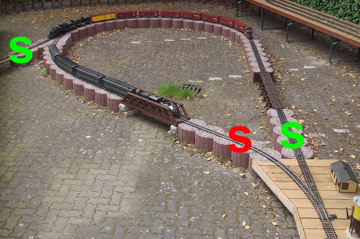

Re: Kehrschleifenschaltung
Moin Jens!
Hab diesen Tröt eben erst entdeckt. ich hatte auf meiner, mittlerweile zurückgebauten Anlage, auch eine Kerschleife im "Hauptstreckenkreis", mit dem gleichen Problem: Gelöst habe ich es folgenermaßen: Die beiden Sensorgleise (S) befinden sich beide unmittelbar hinter der Eingangsweiche (unten rechts), dazwischen inkl. der zweiten Weiche (oben Links unter der Güterzuglok) das Kehrschleifengleis mit eigenen Stromkreis. Hierzu ist ein drittes Sensorgleis erforderlich. Für die Streckenpolarisierung die beiden grünen "S", paralell geschaltet und für die Kehrschleifenpolarität das rote "S". So wird sichergestellt, daß bei Einfahrt aus jeder Richtung aus der Hauptstrecke die Kehrschleife immer auf "Strecke" polarisiert wird. Über eine Automatik erhalten bei Umpolung der Kehrschleife die beiden Weichen eine Lageinformation, damit keine Weiche aufgefahren wird, was ggf, zu Entgleisungen geführt hat (Kealas Antriebe). Funktioniert hat das immer einwandfrei mit allen Zugvarianten.
Eine zu beachtende Besonderheit ist hier im Bild dagestellt: Ein vorrausfahrender Personenzug soll nach Durchfahrt eines Güterzuges gekehrt zurückfahren. Der Personenzug steht vor dem "Kehrsensor" zwischen Brücke und Weiche. Damit die ganze Sache auch reibungslos abläuft muß der Personenzug noch solange warten bis der Güterzug den zweiten "Streckensensor" vollständig über- und frei gefahren hat.
Um einen alten Vorwurf in diesem Forum, wg. maßstäblichen Modellbau zu begegnen, möchte ich darauf hinweisen daß diese Anwendung in Fn3 (1:20,3) ausgeführt wurde. Für andere Maßstäbe kann ich hierzu keine Aussage machen.
Gruß Gerd
