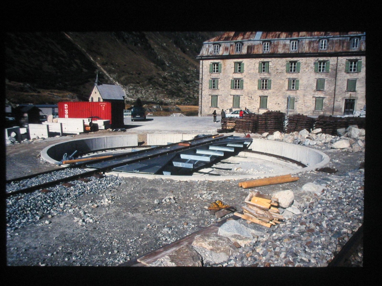

leider scheint exakt niemand meinen ursprünglichen Beitrag verstanden zu haben:
Schon der ursprüngliche Nutzername "LGB Austrasse" von Marcel war ein grober Verstoss gegen unsere Forumsregeln, dann da steht ganz oben als erster Punkt "Wir sind kein LGB- oder Gartenbahn-Forum!". Da dies nun zum Glück ausgebessert ist kann man in Zukunft in höflicher und rein konstruktiver Form weiterdiskutieren:
Hier sehen wir ein Bild der Drehscheibe aufgenommen von mir 10/2001 in Oberwald. (Zum Vergrößern des Bildes einfach anklicken)
Deutlich sehen wir auf dem Bild den Aufbau der Grube aus Fertigelementen. Diese Fugen sind auf der von Marcel gebauen Grube nicht zu sehen. Wie so etwas ganz einfach in Beton gegossen werden kann haben sowohl Daniel (bergsteiger) wie auch ich in Buntbahn bereits berichtet.
Ebenfalls deutlich ist der felsige Untergrund im Inneren der Grube so sehen. Somit ist ist die Grube deutlich zu flach gegossen um dies noch umsetzen zu können.
Nochmals prüfen sollte man die Höhe der Kante der Fertigelemente zum Grubenboden, dies wirkt auf den Bildern der Modellumsetzung ebenfalls deutlich zu flach.
Dazu kommt das Problem mit den Gleisen, zumindest in der Grube kann problemlos Code 250 liegen, bei Verwendung von dazu geeingneten Schienenstühlen auch auf der Scheibe selbst wenn man Pizzaschlneider fährt.
Daher mein im verschobenen Beitrag auch der sehr ernst gemeinte Ratschlag die Grube nochmals vorbildgeteuer neu anzufertigen. Als Freelance Modell ohne spezielles Vorbild ist die Modellumsetzung wie hier gezeigt in Buntbahn beretis sehr gut aufgehoben, aber wenn dies wirklich die aktuelle Drehscheibe Gletsch sein soll da tue mich mich sehr schwer aufgrund der oben genannten Kritikpunkte hier eine Umsetzung im Rahmen der Forumsregel "Das beinhaltet einen überdurchschnittlichen Anspruch an die Modelle und eine vorbildgetreue Umsetzung, also Modellbau." zu erkennen.
Die Fertigung der Teile selbst ist ja auf sehr hohem Niveau, damit sollte kein ja kein großes Problem sein, die typischen Merkmale des Vorbilds auch in die Konstruktion einfliessen zu lassen. Wenn man eine neue angepasste Form frässt und die Grube nochmals in verbesserter Form neu giesst wird dies sicherlich ein überdurchschnittlich gutes und sehr schönes Modell werden.
Joachim
P.S. vielen Dank an Fido für die neue Forumssoftware. Das direkte Einbinden des Bildes in den Beitrag hat perfekt funktioniert
