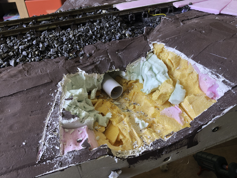

Das Gelände zum Freiladegleis hin wird ja von einem Wassergraben gesäumt. Dieser wird durch ein Rohr unter dem Gleis geführt. Da Bohren durch Styrodur ne Sauerei ist. Habe ich nach einer Beratung in meiner Unigruppe (die zufällig das selbe Problem hatten) Die Lösung, ein Rohr direkt durchs Styrodur treiben und da drin stecken lassen.
Mein Fail, PVC ist keine gute Bohrkrone. Da war das Alurohr in der Uni doch etwas stabiler. Als nächstes probiere ich mal 25mm Schlangen, Forstner oder Lochkreisbohrer aus.

Es wäre sinnvoller gewesen das Rohr vorher ein zubauen, jetzt werde ich tieflochbohren in Styrodur üben.

Das Problem beim Tieflochbohren ist simpel: Wenn man Freihand auf einer Freiformfläche, einen Schiefen Schnitt setzen soll geht es in die Hose.
Also wird das Problem im klassischen Tiefbau gelöst: Aufreißen, Rohrverlegen, Zuschütten. Der Vorteil bei der Modellbahn. Man kann das ganze verdreht von der Unterseite angehen.
Das ganze wurde dann noch etwas weiter angepasst im Aussenbereich.
Dann das ganze wieder verspachteln.
Ich hätte das ganze auch einfacher machen können. das Rohr einfach nur auf beiden Seiten reinstecken. Aber nein, ich möchte diesen "Durchblick" durchs Rohr haben. Im Nachhinein stellt sich heraus, dass es viel einfacher gewesen wäre, das Rohr beim Bau direkt zu integrieren.
Kurze Bestandsaufnahme von Oben.
