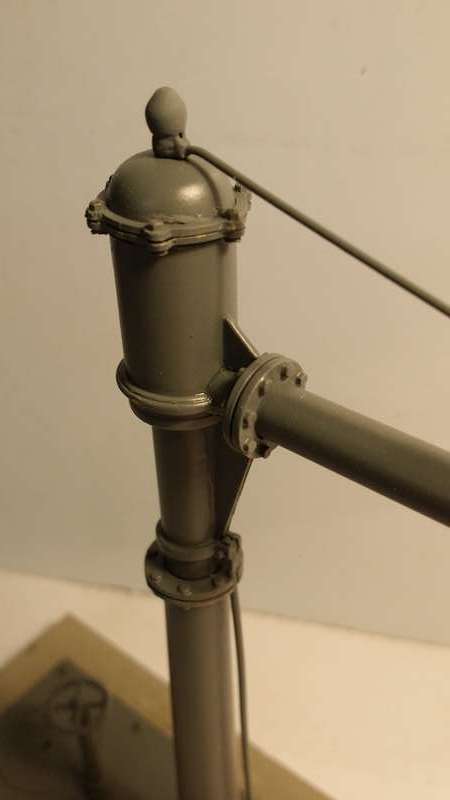

Damit der Wasserturm nicht ohne Grund da steht habe ich mir auch einen Wasserkran gebaut.
Auch hier stammen alle Abmessungen für die Bauzeichnungen von Fotos im Netz.
Der Kran ist drehbar, ohne Licht und ganz aus Messing.
WK_01, Einzelteile (Jost45)
Alle 55 gedrehten und gefrästen Teile mit den «Schrauben» sind ausgelegt.
WK_02, Zusammengebaut (Jost45)
Alles zusammengebaut, d.h. verschraubt, verlötet und verklebt.
WK_03, Fertiggestellt (Jost45)
Schächte mit Fliesst & Fertig gegossen und Kran farblich behandelt.
Hier habe ich keine Bedenken bezüglich ganzjähriger Wetterfestigkeit .
WK_04, Flanschdetail (Jost45)
WK_05, Drehhebel (Jost45)
Die Schrauben und Muttern der Flanschen sind zusammen mit dem Flansch aus dem Vollen gefräst.
WK_06, Schraubendetail (Jost45)
Die Köpfe der Grundplattenbefestigungsschrauben wurden nach System «PAL» verkleinert.
