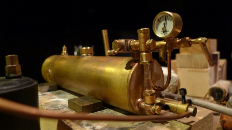

Hallo Kollegen,
Wasserstand erfolgreich gebaut, dadurch konnte heute ein erstes Anfeuern
des Kessels durchgeführt werden. Erfolgreich wie Bild zeigt.....
Nächste Baustellen sind Rauchkammertüre mit Scharnier und ein neuer Brenner.
