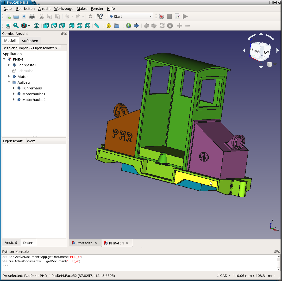

Und daraus ist dann diese Konstruktion entstanden:
Der Maßstab ist 1:19, was auf der Insel als 16mm Scale bezeichnet wird (1 Fuß des Original entspricht 16 mm beim Modell). Der Maßstab hat am besten zur Modellspurweite von 9 mm gepasst (7 1/4 Zoll / 19 = 9,69 mm).
