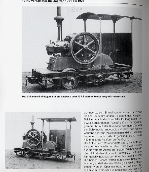

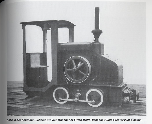

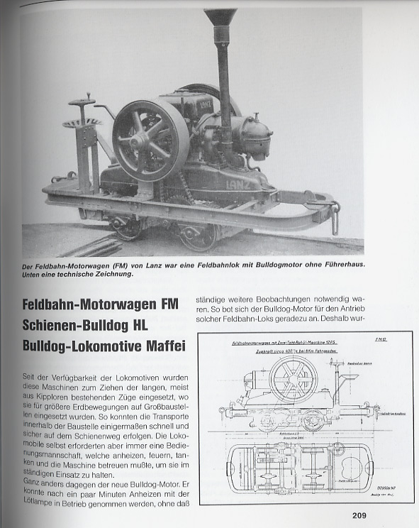

Bilder aus "Kurt Häfner - Lanz"
Beitrag von Wiesenblume »
Guten Morgen die Runde,
die folgenden Bilder stammen aus dem Buch: LANZ von 1859-1929 - erschienen 2001 Franckh-Kosmos Verlags-GmbH - ISBN 3-440-09061-2
Gesamtausgabe = 4 Bände der Firmengeschichte - ISBN der Gesamtausgabe:
3-440-09060-4
[/img]
ich hoffe es funktioniert mit den Bildern ! - leider sind keine Maße in dem Buch !
