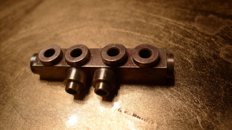

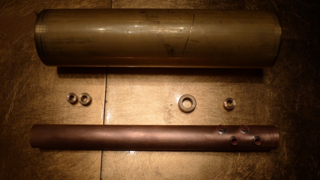

Davaaser
Beiträge: 910
Re: RhB G34 Nr. 3 "Davos"
Beitrag von Davaaser »
Hallo Kollegen,
tja, was soll ich sagen, Unruhestand trifft den Sachverhalt schon etwas; und ja, woher habe ich eigentlich vor kurzem
noch die Zeit zum Arbeiten hergenommen ? Egal....
Ich möchte bis Ende des Jahres den Kessel fertig haben und eigentlich jede Woche über einen
kleinen oder grossen Fortschritt berichten können, mal sehen....
Habe den Aufsatz für den Kessel gebaut, er hat eine linke und rechte Hälfte, damit der Wasserstand und das Manometer
hoffentlich nicht so von Dampfentnahme, Speisung oder ev. Pfeife beeinflusst werden. Im Notfall könnte ich auch durchbohren #-o #-o
Und da ist er
Kessel-Aufsatz-001 (Davaaser)
Grüsse,
Ernst

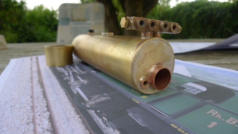

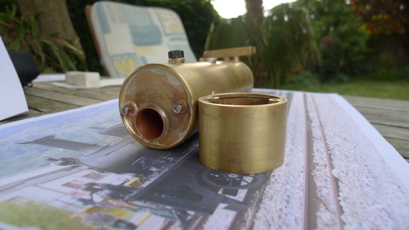

Davaaser
Beiträge: 910
Hallo Kollegen,
schon lange nichts mehr geschrieben da.......
Tada ! Konnte Kessel Hartlöten und auch an der Rauchkammer arbeiten.
Jetzt muss ich Schrauben machen, um den Kessel abdrücken zu können....
Mal sehen, wann der nächste Update kommt.
Kessel-G34-001 (Davaaser)
Kessel-G34-002 (Davaaser)
Grüsse,
Ernst

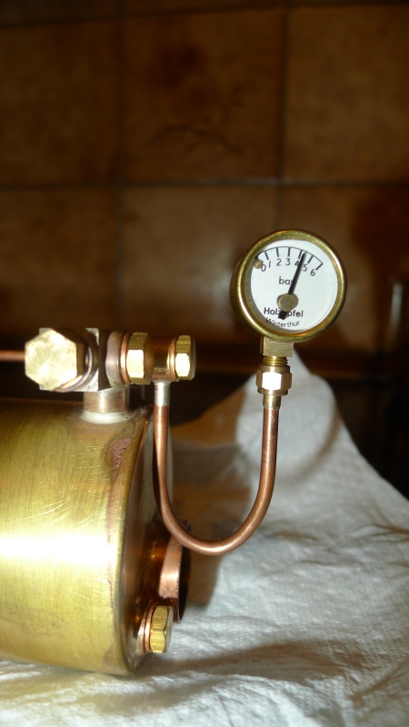

Davaaser
Beiträge: 910
Hallo Kollegen,
Freude herrscht, der Kessel ist dicht. Nachdem alle Schrauben gemacht wurden, um alle
"Löcher" für den Test zu schliessen, wurde der Test erfolgreich durchgeführt...
o.k. nicht auf Anhieb, bei der Wassereinfüllschraube hat es rausgespritzt, jetzt mit O-Ring
statt Kupferdichtung ist es ok. Zwei weitere Dichtungen mussten härter angezogen werden,
ein Tropfen Wasser ergibt gleich 1/2 Bar Verlust. Für den Test habe ich das Speiseventil und die
"Regner"-Flasche genommen, geht ganz gut.
Grüsse,
Ernst

volkerS
Beiträge: 1082
Wohnort: Bermersheim
Beitrag von volkerS »
Hallo Ernst,
Glückwunsch zur bestandenen Kaltwasserdruckprobe.
Deine anfänglichen Leckagen zeigen sehr deutlich, welch geringe Wassermengen riesige Druckveränderungen nach sich ziehen.
