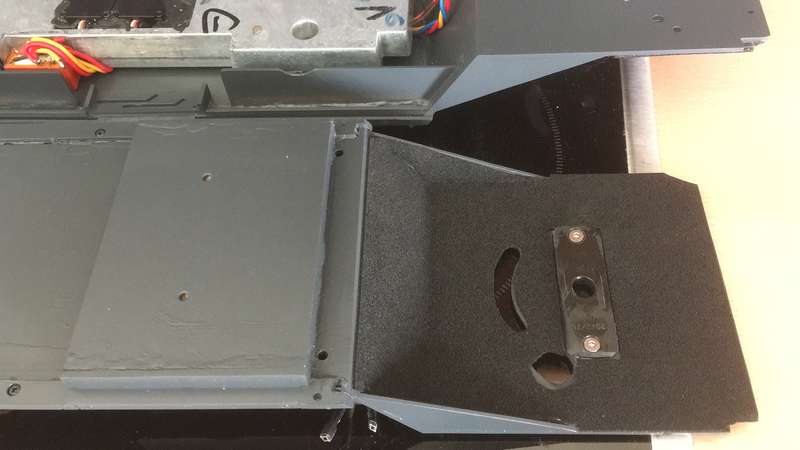

wie Volker schon beschrieben hat muss man aus dem DCC (oder Deltrang Signal) ein Servo Signal generieren. Ich benutze dazu einen Zimo mx69 Dekoder. Dankenswerterweise hat Johannes Bartsch die Programmierung übernommen, da ich mich mit CV nur sehr mäßig auskenne, Märklin wollte in der nächsten Dekoder Generation etwas ähnliches vorsehen.
Mittlerweile bin ich beim Fein-Geräusch-Tuning angekommen. Das große Vorbild setzt sich bis auf die Umrichter-Geräusche nahezu lautlos in Bewegung. Um letzte Abrollgeräusche auch im Modell zu unterdrücken sind die Drehstellaufnahmen mit geräuschdämmenden Moosgummi überzogen. Draussen hört man jetzt exakt nichts mehr - außer das Umrichterzirpen

Elektrisch habe ich jetzt noch den Motorausgang des Dekoders unsichtbar nach außen gelegt, um im Falle einer Programmierung, den nötigen Eisenankermotor anstecken zu können - nur mit Drehstrommotore stellt er sich sonst taub und ignoriert alle Versuche CV's zu ändern. Ebenso gibt es jetzt einen Reset-Schalter für die Mikrokontroller.

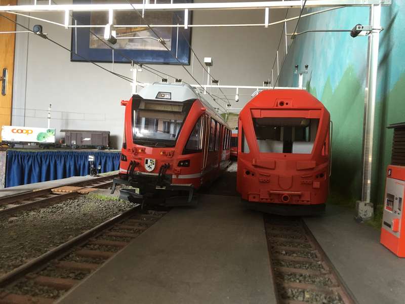

heute morgen habe ich die jetzt fertig nachbearbeiteten Allegra-Köpfe auf den sonst fertigen Allegra aufgesteckt. Zu einem muss ich feststellen, dass der Lack (original RhB Farbton) recht schwierig zu verarbeiten ist und zu feinen Rissen auf der Grundierung neigt. Aber das ist nur eine Kleinigkeit, die das leidgeprüfte Modellbauerherz nur stärkt. Die bullige Optik des originalen Allegra kommt auch im Modell richtig rüber und obwohl der Kopf nur lose aufgesteckt ist, konnte ich ihn mit einer LGB Schwester ablichten...

jetzt kommt die Optik richtig schön zur Geltung und aus dem häslichen G-Lump wird ein Modell-Highlight.
Wie hast du die Räder so extrem sauber lackiert? Ich müsste davon auch noch 32 Stück in Farbe tunken.............
