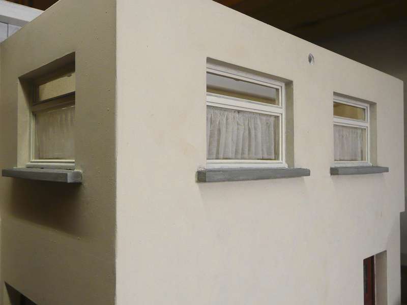

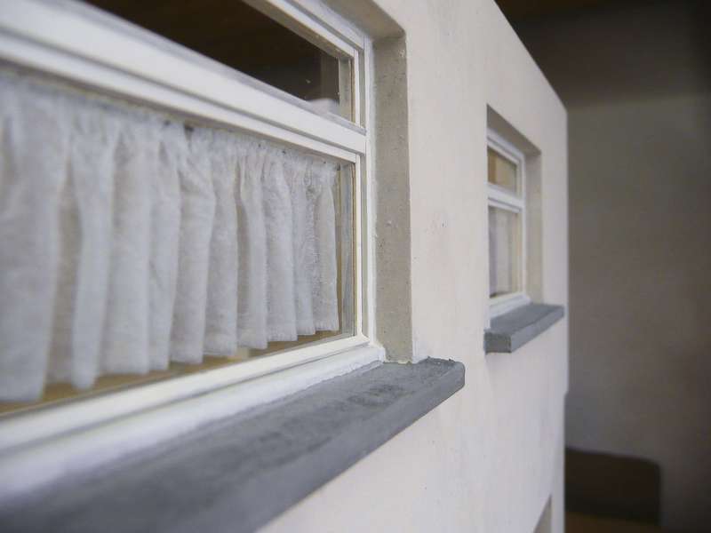

So habe ich mich in der letzten Zeit ausgiebig mit der Darstellung von Gardinen befasst:

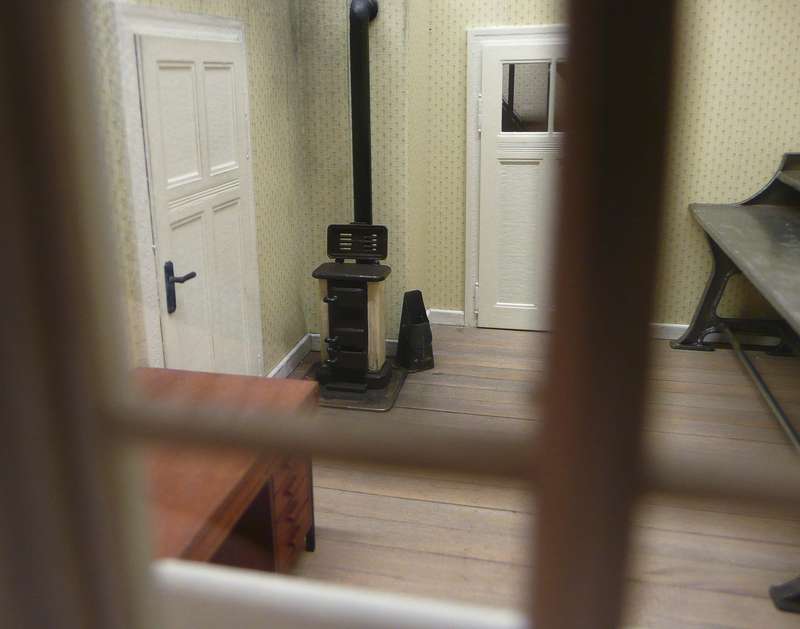

Nicht vorenthalten möchte ich allerdings, womit Helmut mich zwischen den Jahren überrascht hat; es steht rechts neben dem Ofen, der aus ist.
Und die Verwandtschaft war gleich mit dabei
Danke, Helmut!

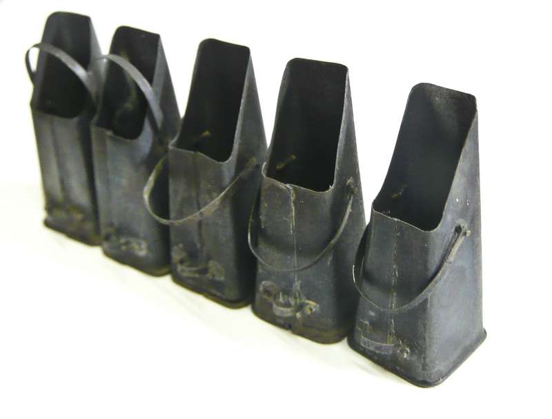

wow, tolle Kohleschippen! Sind die aus Weissblech und verlötet? Magst Du verraten, wie Du die Dinger gemacht hast?
Gerd
Gerd

Ich gebe die Frage an Helmut weiter, denn er hat sie gemacht ...

Hallo Volker,
da ich mein PC defekt ist, und ich von meinem Tablett keine Bilder hochladen kann. Gerade bin ich aber dabei einen neuen PC zu installieren. Hier vorab schon einmal eine Antwort: Die Kohleschütten sind aus 0,1 mm Neusilberblech ausgefräst, dann gefaltet und gelötet. Außerdem habe ich noch 0,5 mm Draht für das Bügelgelenk und den unteren Abschluss verwendet. Sehr schön, dass dir die Kohleschütten gefallen. In deinem Haus habe sie ja auch einen würdigen Standplatz.
