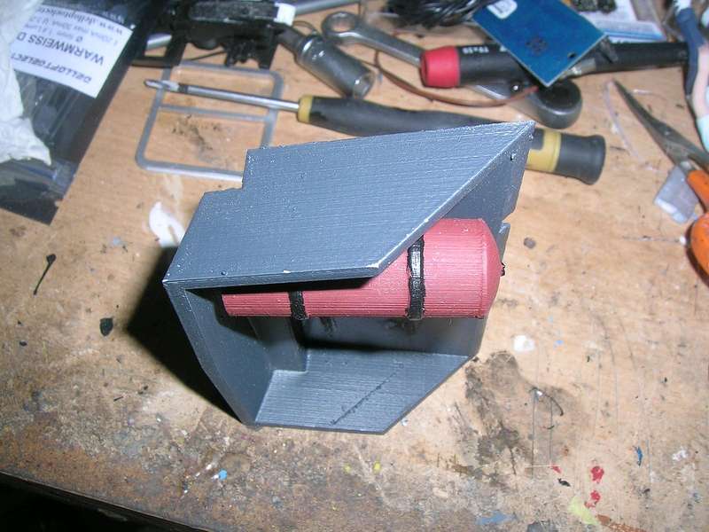

Hier schon mal ein Bild von dem Schienenräumer mit Luftbehälter
schienenra_mer310518 (Bahn_michel)

Trambahner
Beiträge: 418
Wohnort: Schaffhausen/CH
Re: Mein erstes Fahrzeug HSB Triebwagen 187 01x
Beitrag von Trambahner »
Hallo Michael
Vielen Dank für Deine Beiträge und die Möglichkeit den Bau Deines Triebwagens mit zu verfolgen.
Auch wenn die Vorbildwahl nicht meins ist (das ist ja auch Geschmacksache) finde ich solche Projekte immer interessant und spannend. Vor allem da Du ja auch moderne Technologien wie den 3d-Druck nutzt.
Aus meiner Sicht finde ich daher das Bild mit dem Bahnräumer etwas, naja, eintäuschend, bzw, entlarvend, da es die Grenzen des 3d-Drucks sehr gut zeigt.
Die Stufen auf der lackierten Aussenseite würden mich nicht befriedigen.
Aus meiner Sicht müsste man hier mit Spachteln, Schleifen nachhelfen, bzw. sich fragen ob bei einem Bauteil mit so grossen Flächen nicht eine andere Herstellungsmethode besser wäre.
Falls das Teil erst mal nur ein Muster ist um alles zu testen nehme ich natürlich alles zurück.
Ich hoffe diese Kritik kommt nicht falsch rüber. Ich bin weiterhin sehr gespannt wie es bei dem Triebwagen weitergeht.
Gelöscht
Beiträge: 612
Beitrag von Gelöscht »
Die Aussage ist zu pauschal. Es zeigt die Grenzen des hier genutzten Verfahrens.
Hans-Jürgen
Bahn_michel
Beiträge: 50
Registriert: So 13. Mär 2005, 12:21
Wohnort: Worms am Rhein
Beitrag von Bahn_michel »
Hallo Michael,
auch ich war etwas erschreckt als ich das Bild von dem Schienenräumer gesehen habe. In echt und aus etwas Abstand sah das gar nicht sooo schlimm aus.
Liegt vielleicht auch an der immer weiter nachlassenden Sehkraft.
Grundsätzlich ist zum einen der Triebwagen ein Fahrzeug für meine Gartenbahn und der Abstand des Betrachters ist normalerweise so groß, das es nicht auffällt.
Zum anderen ist der 3D-Druck für meine Fähigkeiten ein Weg um Fahrzeuge zu bauen, die es so nicht zukaufen gibt und das zu einem einigermaßen annehmbaren Preis.
Den ganzen Triebwagen Aus Messing würde ich so nicht hinbekommen.
Klar kann man auch im 3D-Druck bessere Qualität bekommen. Für den Führerstand habe ich mir mal ein Angebot machen lassen. Über 180Euro pro Stück waren aber doch zuviel des guten. In Standartqualität kosten die bei meinem Drucker "nur" rund 30 Euro. Da muss man mit den Kompromissen leben und mehr schleifen.
Nichts desto Trotz werde ich nochmal Hand an die Teile legen, so kann das nicht bleiben.
Auch werde ich gerne weiter berichten.

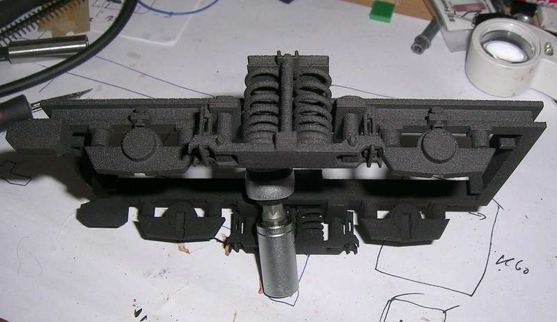

Hier eine der beiden Drehgestellblenden von Shapeways
DSCN7414310518 (Bahn_michel)
Drehgestellblende

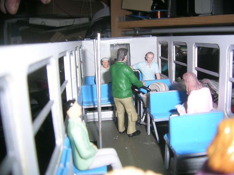

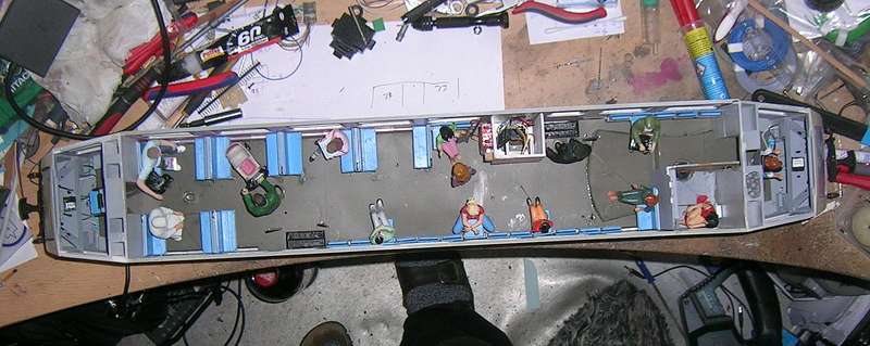

Und dann noch zwei Bilder von Innen
Inneneinrichtung (Bahn_michel)
innenansicht (Bahn_michel)
Viel Spass beim anschauen
