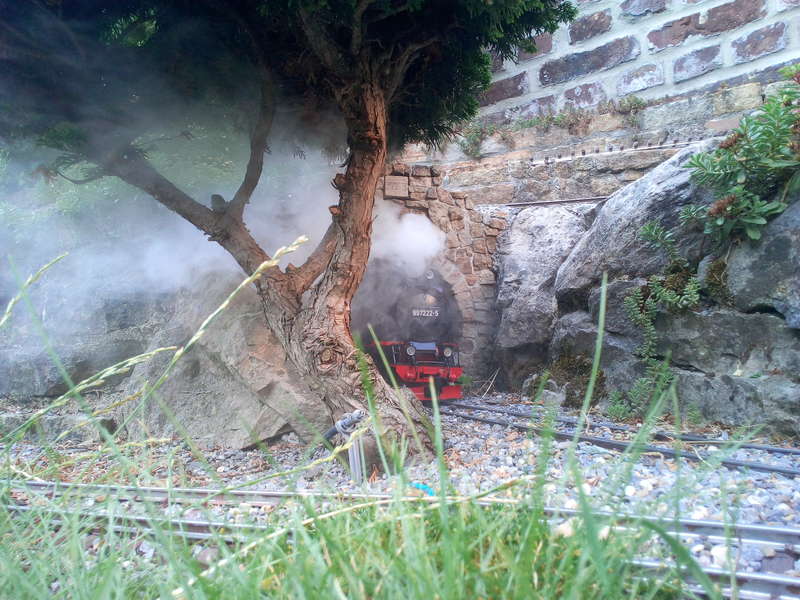

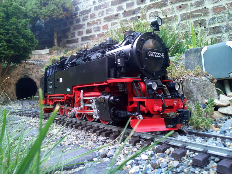

Vor wenigen Tagen habe ich die Lok also zusammen gebaut, das Ergebnis kann sich denke ich sehen lassen:
99 7222-5 Pfeife (TourTourbahner)
99 7222-5 Ackermann (TourTourbahner)
99 7222-5 Fertig-montiert (TourTourbahner)
99 7222-5 OV3_2Fertig 1 (TourTourbahner)
99 7222-5 seitlich (TourTourbahner)
99 7222-5 Tunnel (TourTourbahner)
99 7222-5 Tunnel 2 (TourTourbahner)
99 7222-5 vorne (TourTourbahner)
