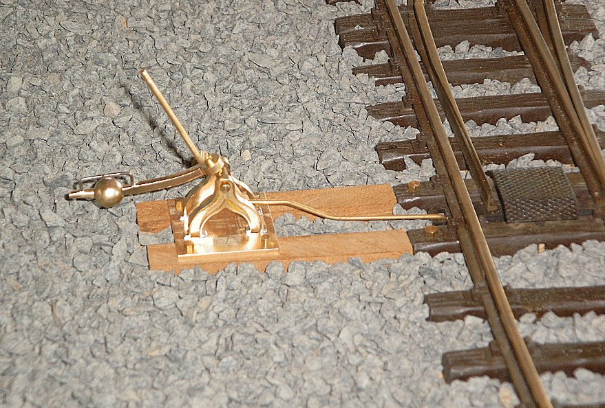

Weichenstellhebel im Modell
Hallo Sachsenfreunde
Anbei mal ein Bild von einem Stellhebel in IIm
Gruß Ralph der Messingwurm
- Karl-Heinz
- Beiträge: 2691
- Wohnort: Lathusen
sächs. Weichelstellhebel
"Donnerlittchen", das Bild ist ja noch warm!
Sieht spitzenmäßig aus, vom Vorbild sozuschreiben nicht zu unterscheiden, beeindruckend in der Umsetzung zum maßstäblichen Modell zu sehen, nun müßten eigentlich alle zufrieden sein!
Nun fehlt nur noch das Buntbahnerangebot in Oiro
Karl-Heinz

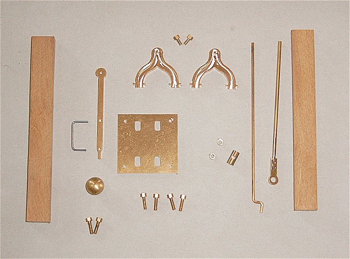

Bauteilesatz Weichenstellhebel
Hallo Buntbahner und Weichensteller
Ab Sofort ist der Bauteilesatz für Buntbahner zum Preis von 18,- euro erhältlich.
Die Teile müssen jedoch selbst entgratet und zusammengefügt, weich gelötet oder geklebt werden. M2 Gewinde brauen keine geschnitten werden.
Alle Teile sind in Baugruppen auch einzeln erhältlich.
2 Hauptträger 7,-
1 Grundplatte 1,50
1 Schwenkhebel 3,-
1 Kugel D 10mm 1,50
2 Schwellen 1,50
Schrauben, Hülsen, Stelldraht im Beutel 3,50
Der ganze Weichenstellhebel besteht aus 21 Bauteilen.
Fertigmodelle kosten 29,- Euro
Sollte die Nachfrage groß genug werden werde ich verschiedene Teile als Messingfeingußteile anbieten.
Gruß aus Dem R.AW Nörvenich.
2 Hauptträger 7,-
1 Grundplatte 1,50
1 Schwenkhebel 3,-
1 Kugel D 10mm 1,50
2 Schwellen 1,50

das ist nun eine wirklich sagenhafte Entwicklung. Aber nun sollte noch eine andere Frage geklärt werden. Ich habe unten den Weichenhebel in HOe-eingefügt. Nachdem ich mehrere Bilder gesehen habe, wurde meine Weichenkugel so angestrichen, dass der weiße Teil nach innen zeigt. (Gerade nochmals vergewissert) Hier gibt es Bilder mit dem weißen Teil nach außen. Hat dafür jemand eine Regel
